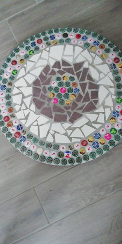

Bonjour, j'ai customisé une table de jardin avec du carrelage et des capsules de bière. Je voudrais couler de la résine transparente dessus en épaisseur afin d'égaliser la surface et d'avoir un rendu brillant. Quelle résine dois-je utiliser ? Je précise que l'hiver il gèle fortement chez moi et la table restera toujours en extérieur. Merci pour vos réponses.

Ça dépend si vous devez inclure les éléments ou bien seulement faire un glaçage de surface.
Si c'est pour inclure, vous avez toutes les explications étape par étape sur le post de Raz_mot voir ICI.
Si c'est pour simplement effectuer un glaçage épais, vous pouvez utiliser la Réalécopox, voir ICI.
Quoi que vous fassiez, il faudra effectuer une finition vernis PU bi-composant comme indiqué sur le post de Raz_mot.
Les objets en extérieur qui comportent plusieurs matériaux différents qui ne se comportent pas de la même façon aux intempéries finiront forcément par vieillir.

Les capsules et le carrelage sont déjà collés sur le plateau de la table. Est ce que la 2ème solution est bonne du coup ?

Oui certes mais est-ce que les joints autour des éléments sont remplis ou bien faut-il que la résine s'y coule ?

Les joints sont rempli avec du joint à carrelage.
Le plateau de la table

En ce cas la deuxième solution peut être la bonne, allez télécharger la fiche technique située en bas à gauche de la fiche produit voir si cela conviendrait.
