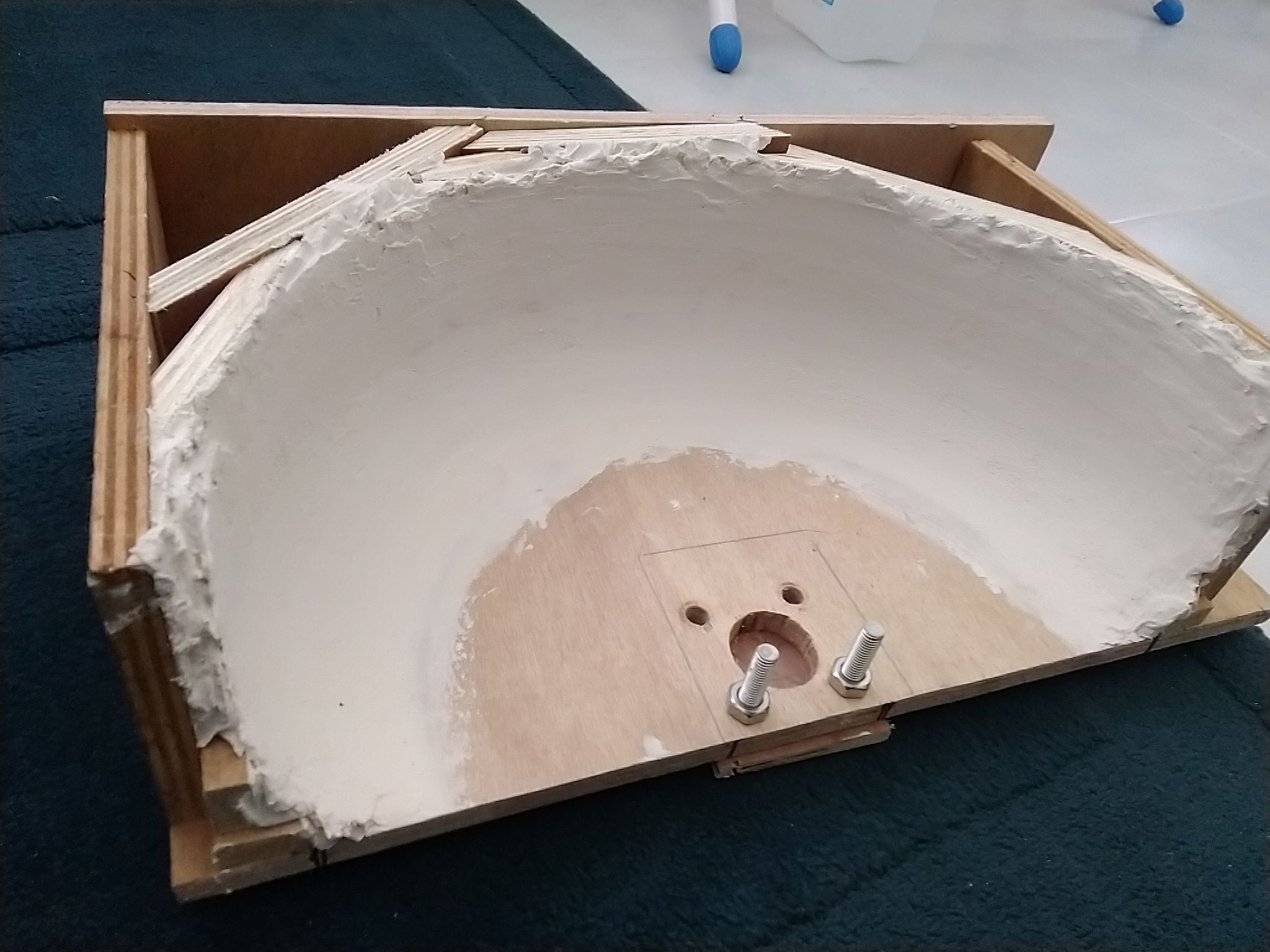

Pour mon projet je n'ai sans doute pas été assez clair . Ce que j'ai entrepris comme réalisation est pour moi mon moule (master)
J'ai utilisé de l'enduit extérieur. il présente en surface une dureté qui me semble bonne . j'en suis pratiquement à un niveau de lissage satisfaisant .
Si j'ai bien compris je peux l'utiliser tel quel avec un bon travail à la cire.

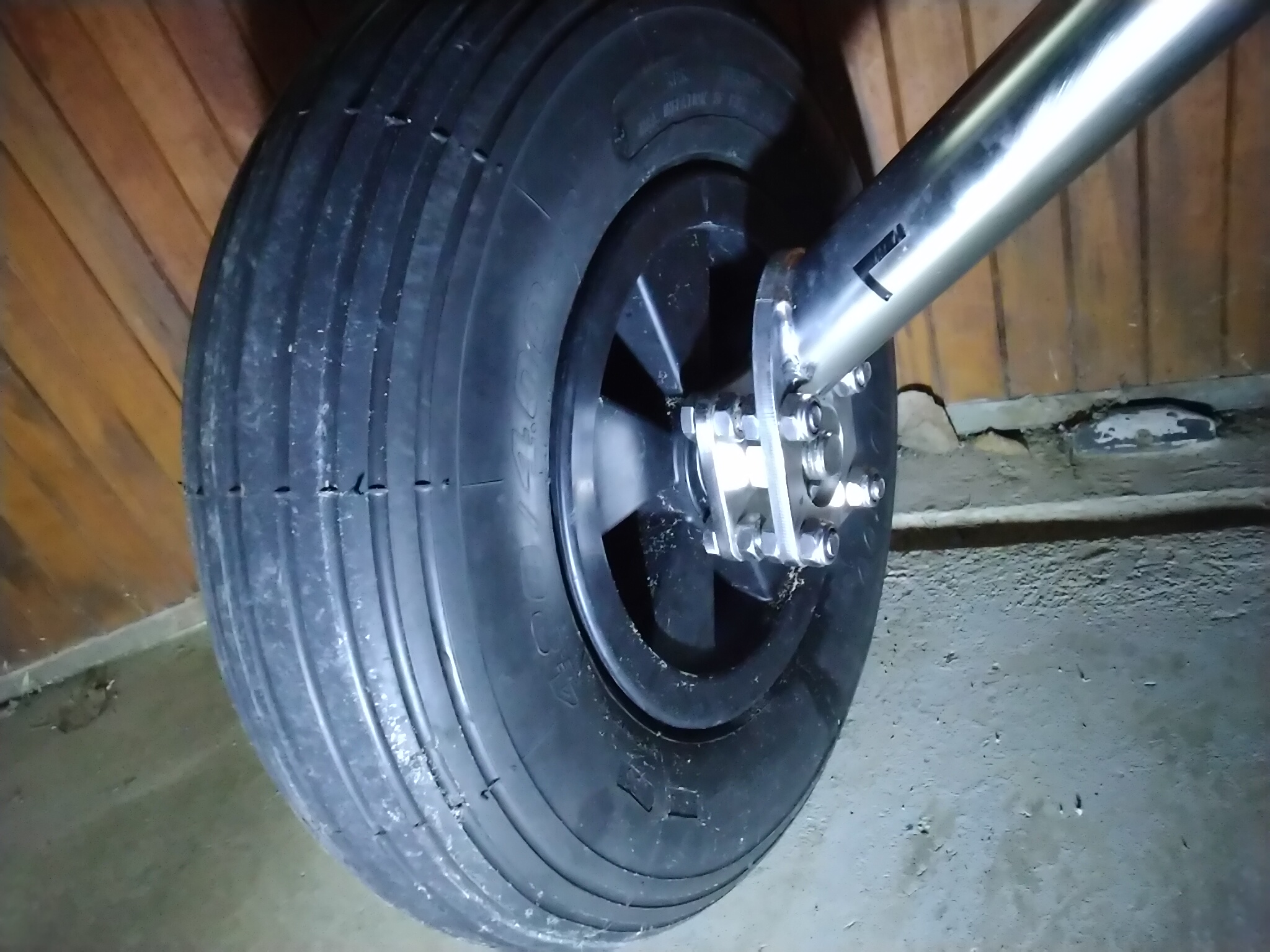

J'ai joint deux photos , une du moule en cours de réalisation ,. et l'autre d'une des roues à carrosser.
(quand le char est près à rouler le "L" se voit par dessus.) le but n'est pas de protéger la roue , mais le pilote( en l’occurrence moi!)des projections d'eau et de sable dues à la rotation de la roue et qui sont bien sur rabattues par le vent vers le masque du pilote,
entravant ainsi sa vision du terrain de jeu.
Le garde boue ne couvrira pas les 180 degrés du moule.Ni toute la hauteur . j'ai préférer voir large et pousser assez loin la réalisation.Il aura plutôt en fait la forme d'un demi U
Donc une fois le moule parfaitement ciré, je suis tenté par la réalisation en carbone. Combien de couches vous paraissent envisageables ? sachant qu'il n'y a pas de contrainte sur le garde boue et qu'entre la surface du pneu et la surface du moule il y a actuellement plus d’un centimètre.

Messages : 10059
Re: réalisation de garde boue
Gerard85 a écrit : jeu. 10 déc. 2020 20:31
Non, un master est un maître-modèle sur lequel on fabrique le moule qui servira à tirer des pièces.
Votre réalisation est un mannequin à ceci près qu'il est femelle donc… oui on peut dire que c'est un moule :lol:
Gerard85 a écrit : jeu. 10 déc. 2020 20:31J'ai utilisé de l'enduit extérieur. il présente en surface une dureté qui me semble bonne . j'en suis pratiquement à un niveau de lissage satisfaisant .
Vous pouvez l'utiliser comme moule si votre enduit supporte le contact de la résine et ça je ne peux pas le savoir. Ces enduits contiennent des résines, des tensio-actifs, etc. dont je ne connais pas du tout la base. A priori ça ne devrait pas réagir mais je préfère prévenir.
Pas de cire, vous ne pourrez pas la lustrer sur une surface qui n'est pas lisse-miroir, avec un PVA en plusieurs couches voir ICI cela devrait aller sous réserve que l'enduit supporte.

D'accord, vous allez donc faire dessus un moule qui servira à tirer vos pièces.
Attention, votre master ne comporte pas de stop pour arrêter la stratification à l'endroit ad hoc de l'extérieur du garde-boue.
Il est un peu difficile de couper droit dans du stratifié surtout quand c'est une forme ronde, il faudrait au moins placer un scotch résistant pour marquer là où il faudra pour guider la coupe.
Gerard85 a écrit : lun. 14 déc. 2020 16:55Donc il va avoir droit a 2 belles couches de PVA. Correct ?
Oui et peut-être trois si votre enduit est poreux et a tout bu ; vous vous en rendrez compte facilement.

Je doute un peu du parfait lissé de votre enduit donc il faudra probablement poncer un peu votre moule avant d'effectuer dessus les tirages.
Ensuite, les tirages devront peut-être recevoir du mastic si vous voulez une finition parfaite.
