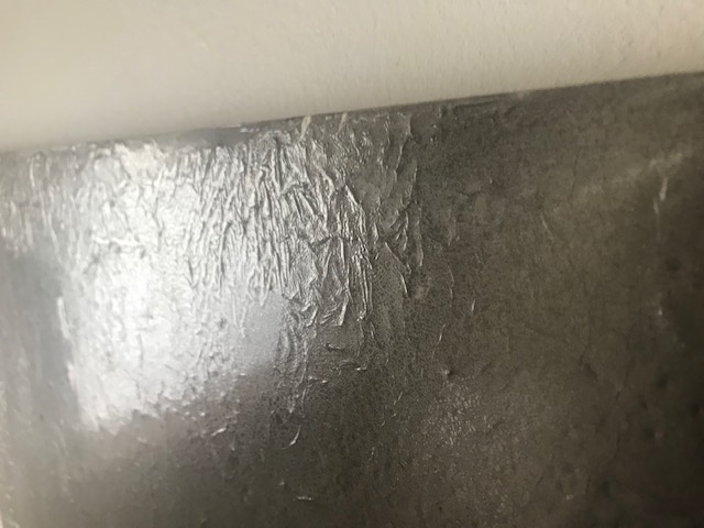

j ai remarqué qu 'avec ma" recette" polyester d inclusion -glycéro + glaçage final epoxy wwa,
certaines parties ont tendance à gercer ,voir même à cloquer (tres légérement) ,
en passant une fine couche de glaçage epoxy ça ne se voit plus, mais dans le temps , est ce préférable de passer plusieurs fines couches d 'époxy? (< à 1 MM) ou alors de refaire une coulée plus épaisse en une seule fois (genre 2/3 mm)
est ce la combinaison polyester +glycéro+ glaçage final époxy qui crée cette réaction; ça ne se produit pas sur toutes les peintures!
je ne peux pas poncer pour "restaurer" sinon je perds la teinte
solution: rajouter des fines couches d'epoxy resin-art ?
je n 'avais pas mis de primaire pour résine polyester

Il faudrait me dire quelles références de résines vous nous avez commandées parce que là vous faites des mélanges curieux et surtout pas compatibles apparemment.
On ne peut pas mélanger les produits en couches sans quelques impératifs :
- on peut sur-coucher une résine époxy sur une résine polyester mais jamais le contraire
- une résine époxy de glaçage doit être formulée pour cet usage
- l'épaisseur d'un glaçage doit être faite en une seule fois et au moins avec l'épaisseur minimum préconisée selon les indications de la FT de la résine utilisée
- il n'existe pas proprement dit de primaire pour résine polyester
- s'il doit y avoir primaire, le produit à utiliser est choisi selon le support et le produits qui sera appliqué dessus.
On peut bricoler avec la chimie mais dans certaines limites.

Quand on utilise des produits de familles différentes il faut toujours fait des essais avant car il s'agit de détournement des produits par rapport à leur utilisation de base qui n'a rien à voir avec l'art.
Pour sur-coucher avec une résine époxy il faut toujours poncer la surface à couvrir, cela me parait difficile voire impossible pour ce que vous créez.
Il faudrait donc sur-coucher avec la résin'art dès que la peinture glycéro est polymérisée (ou sèche je ne sais pas si c'est une mono ou une bi-composant que vous utilisez) et appliquer sans attendre le sur-couchage pour éviter d'avoir à poncer pour obtenir l'accroche chimique.
En fonction des supports et peintures que vous pratiquez, il faudrait que vous fassiez des tests afin d'être sûr qu'il n'y a pas incompatibilité, ce qui semble avoir été le cas sur vos photos.
