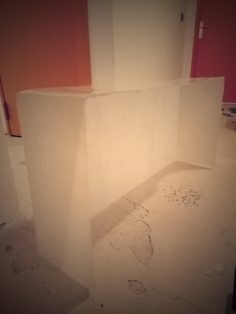

J'essaie de réaliser un réservoir d'eau douce épousant l'aile et le passage de roue dans un fourgon.
L: 106cm, H: 50cm, prof: 25cm
J'ai construis le gabarit en bois pour la face avant, 2 cotés et le dessus.
J'ai utilisé 3 couches de sergé 280 avec résine époxy à l'intérieur de ce moule.
Je n'ai pas encore démoulé mais les faces ne sont pas rigides.
Dois je rajouter des couches et combien, sachant que je compte intégrer une ou deux cloisons pare-roulis?
Je vais maintenant réalisé la face arrière avec le passage de roue et la base directement sur le fourgon que je démoulerai ensuite.
Comment réunir ensuite ces deux parties.
Quel technique utilisé pour cette jonction?
Est ce que tissus+résine sur l'extérieur des angles suffisent pour la solidité?
Merci pour vos conseils.

Rebonjour et au secours :). Voici la première partie du réservoir évoqué après démoulage. Les angles sont bien rigides, par contre ce n'est pas le cas des faces très souples et qui flambent sous leurs propre poids.
J'ai environ 1.5mm d'épaisseur de matière.
Pourriez vous me dire comment rigidifier cet ensemble, certainement en ajoutant des couches mais combien et quel tissu?
Je compte le faire par l'intérieur.
Je suis dans l'attente de vos conseils pour réaliser l'autre partie à la bonne épaisseur cette fois ;)

Quelle référence de résine avez-vous utilisé ?
Re: Réservoir eau douce
Posté : lun. 18 mai 2020 11:31
par Tanpat
SYSTEME EPOXY XXXXXX
Je n'ai pas d'autres précisions.
J'ai résiné Samedi et démoulé ce matin Lundi, c'est bien sec au toucher et cela à polymérisé une nuit dehors sous plastique et ensuite dans une cave sèche à 20°
J'ai fais une bêtise?
Pas de références autres que les nôtres

Désolée, nous ne pouvons conseiller sur des produits qui ne sont pas les nôtres ; voyez avec votre fournisseur qui, en principe, est apte à vous orienter.
Réponse généraliste : il est fort déconseiller de laisser une pièce polymériser en extérieur ; la température de travail d'un atelier de moulage est de 18° à 20° sans hygrométrie excessive pour les résines époxy.
