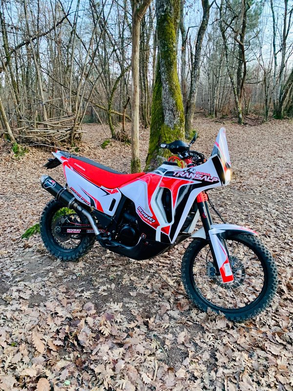

J'ai projet de refaire des carénages rallye pour mon transalp car le kit que j'ai acheté chez un italien... c'est pas terrible!
Résine polyester + silonne en plus de peser une tonne, la finition est pas incroyable...
Donc j'aimerais les mouler, modifier un peu la forme histoire que ce soit "Sprayz" et pas une copie de ce kit vu que j'ai pas envie de lui faire de pub!
J'ai plusieurs interrogations :
- Sur mes pièces j'ai un kit déco épais type motocross, est-ce que le tercanol ou la résine polyester sans retrait,abîmerait le kit déco ? (sachant qu'il vaut plus de 300€ ça m'embèterais de l'abimer !)
- Je n'ai pas trouvé le dosage résine/mat de verre sur la bibliothèque :?:
- Quel matériaux utiliserez vous pour refaire ses pièces, j'aimerais faire une version normale et une version "luxe" en full carbone.
L'usage des pièces est destiné au Tout terrain :)
J'ai du mal à comprendre le grammage des différents tissus et dans quel cas utiliser plutôt un 150/300/400g :?:
Merci à vous !

sprayz a écrit : mer. 29 avr. 2020 10:41
Normalement la silionne c'est stratifié avec une résine époxy, avec la polyester c'est très "luxe" et pas utile techniquement.
sprayz a écrit : mer. 29 avr. 2020 10:41- Sur mes pièces j'ai un kit déco épais type motocross, est-ce que le tercanol ou la résine polyester sans retrait,abîmerait le kit déco ? (sachant qu'il vaut plus de 300€ ça m'embèterais de l'abimer !)
Il est rare que les décors collés résistent au styrène de la résine ; si vous faites un moule sur votre carénage actuel et que vos décos sont épaissent, ça va se voir dans le moule donc il faut les enlever, ce qui les détruit forcément.
sprayz a écrit : mer. 29 avr. 2020 10:41- Je n'ai pas trouvé le dosage résine/mat de verre sur la bibliothèque :?:
Là, j'ai pas compris, une résine polyester se catalyse, une résine époxy est en deux parts à mélanger. Rien à voir avec le mat qui est de la fibre de verre.
sprayz a écrit : mer. 29 avr. 2020 10:41- Quel matériaux utiliserez vous pour refaire ses pièces, j'aimerais faire une version normale et une version "luxe" en full carbone.
Pour une version dite normale, c'est résine polyester mat et roving.
Pour une version carbone c'est résine époxy carbone et silionne car en cas de chute il faut que les multiples éclats très dangereux de carbone restent le plus solidaires possibles, c'est le tissu de silionne qui remplit cet office.
sprayz a écrit : mer. 29 avr. 2020 10:41J'ai du mal à comprendre le grammage des différents tissus et dans quel cas utiliser plutôt un 150/300/400g :?:
C'est le poids de verre au m2 tout simplement, plus c'est lourd plus il y a de verre au m2. Un coton de 120 gr pour faire des masques (à tout hasard vu que c'est d'actualité) est bien plus léger et moins résistant qu'un coton de jean's qui supporte les glissades en Transalp :P
