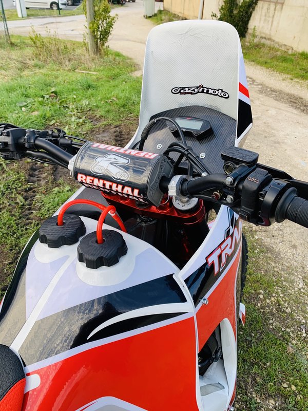

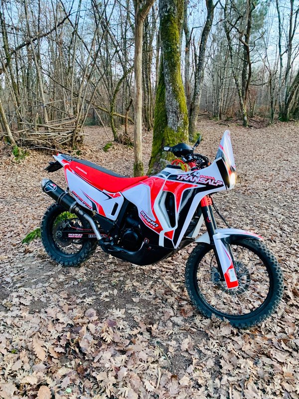

J'ai projet de refaire des carénages rallye pour mon transalp car le kit que j'ai acheté chez un italien... c'est pas terrible!
Résine polyester + silonne en plus de peser une tonne, la finition est pas incroyable...
Donc j'aimerais les mouler, modifier un peu la forme histoire que ce soit "Sprayz" et pas une copie de ce kit vu que j'ai pas envie de lui faire de pub!
