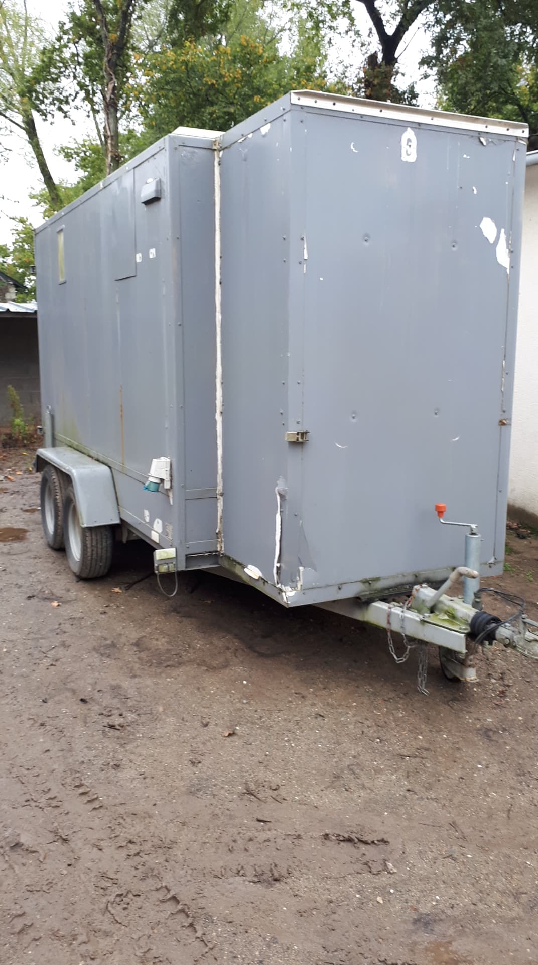

Je viens d'acquérir une remorque fermée à petit prix mais à refaire.
Deux panneau sont abîmés, d'après l'ancien propriétaire, ce sont des panneaux prolians.
Ma question: ou trouver des panneaux sandwich pour réaliser le remplacement?
Que me conseillez vous?
Merci de vos réponses
Amicalement Jeff

A ma connaissance cette marque de produits ne vend pas de panneaux sandwiches mais je peux me tromper.
La marque ou mieux une photo de votre remorque et des dégâts à réparer ou à refaire aiderait à vous orienter sur la façon de réparer.
A priori et sans en savoir plus, je pense à une plaque de bois mélaminé ciré sur lequel vous stratifiez mat de verre-âme sandwich-mat de verre avec une résine polyester… à développer quand vous m'aurez donné des précisions.

ci- joint une photo

Ah… ça ne m'avance pas pour savoir en quelle matière sont faits les panneaux de cette remorque.
Par contre, ça me donne une idée de réparation sans en tenir compte.
Puisqu'il y a une cornière à l'endroit du choc, vous pourriez découper ce qui est abimé et fabriquer une nouvelle cornière plus large puis la poser avec une liaison mécanique et un silicone d'étanchéité.
Qu'en pensez-vous ?
