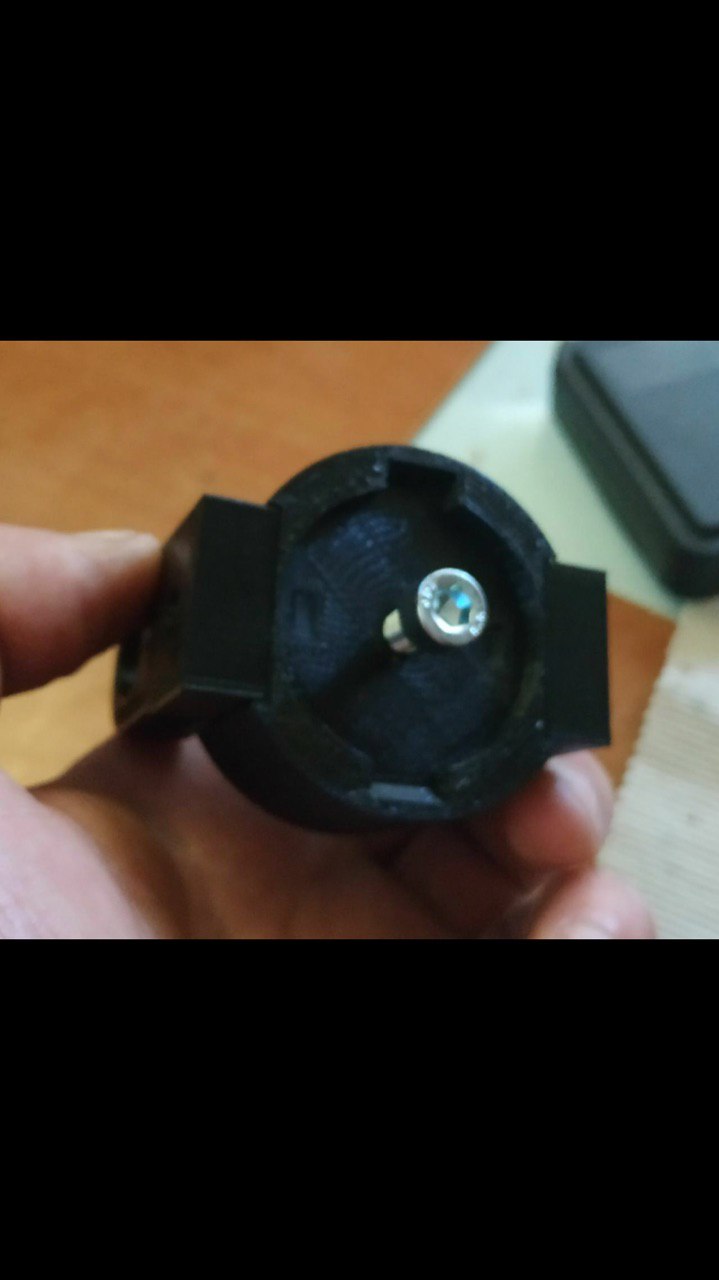

Je possède une imprimante 3D ender 3 et depuis peu on m a parlé de fabrication de pièces en carbone avec résine époxy...
J'ai regardé quelques vidéos mais j avoue être perdu....?!
Quelqu'un pourrait il me conseillé pour mes premières créations...?!
J ai regardé quelques tutos mais il s agissait de pièces Creuses, comment fait on pour une pièce pleine....?!
En vous remerciant par avance
Bonne journée

Si vous souhaitez réaliser une pièce en carbone il faudra réaliser un moule de sur votre impression puis dans ce moule faire une stratification en superposant des couches de tissus carbone imprégné avec une résine époxy.
Pour pouvoir vous guider dans le choix des produits il faudrait nous donner plus d'information sur la pièce que vous souhaitez réaliser et éventuellement nous montrer cette pièce pour savoir d quel façon le moule pourra être réaliser.

Voici la pièce que je souhaite fabriquer...?!
Je souhaite qu elle soit d une plus belle finition que la pièce présente sur la photo et qu elle soit solide...
Merci encore de bien vouloir m aider..

Ce genre de pièce ne se réalise pas en stratifié que ce soit carbone-époxy ou en verre-polyester. Les objets en masse à forme complexe sont produits en résine de coulée PU dans la plupart des cas.
Même en appliquant une couche de tissu de carbone esthétique sur votre objet, vous n'obtiendrez pas un beau résultat car votre modèle est trop angulé pour être stratifié.
