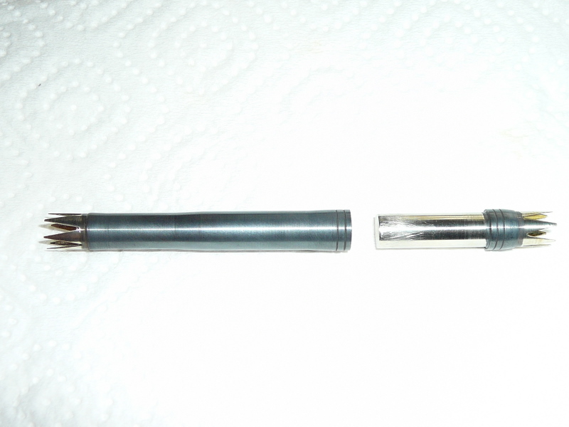

Merci Le Modeleur vous répondez un peut a mon attente voila les deux pièces que je veux réaliser celle ci sont en métal mais pour une question de poids je voudrais essayer de les fabriquer en carbone
