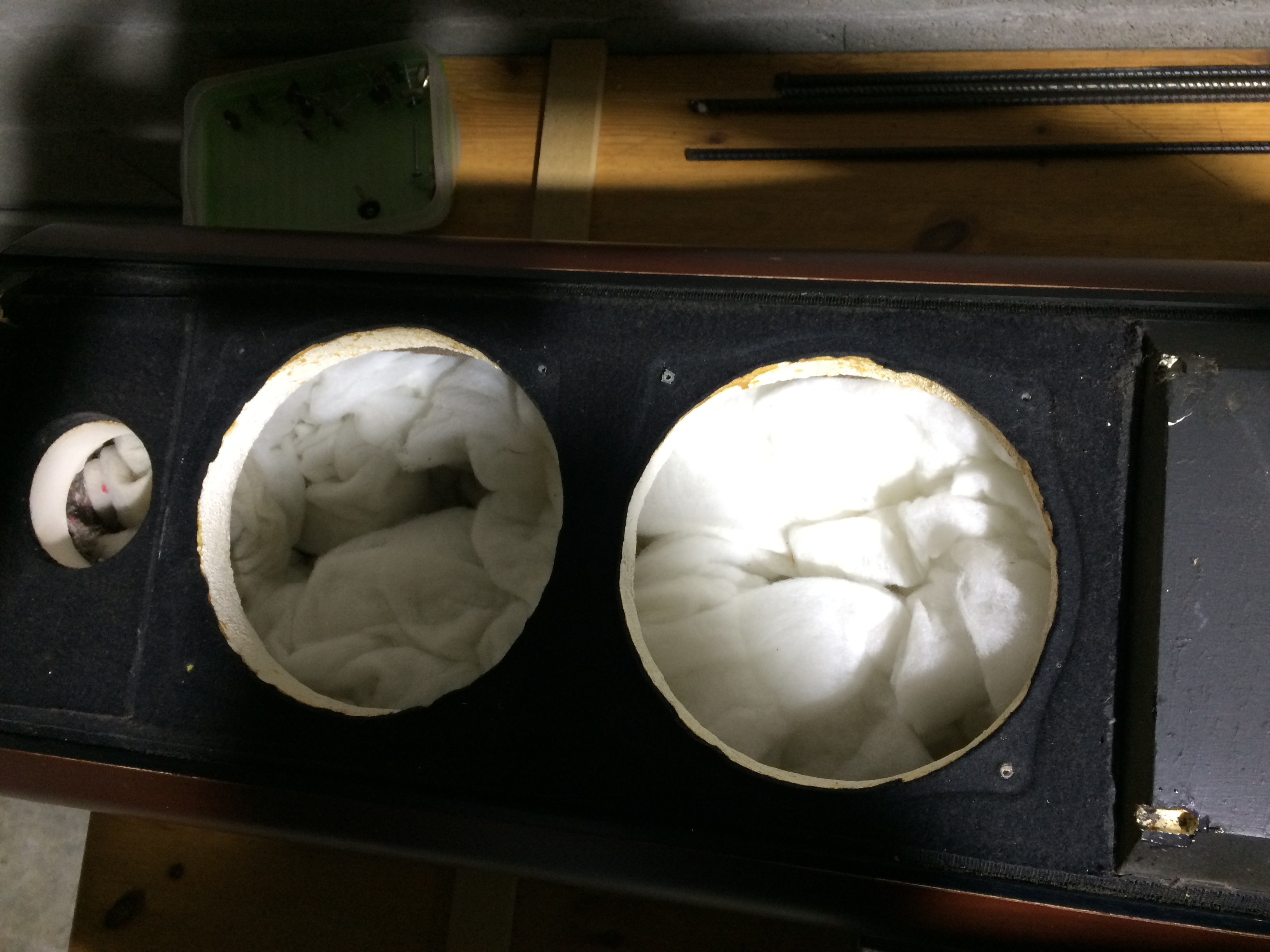

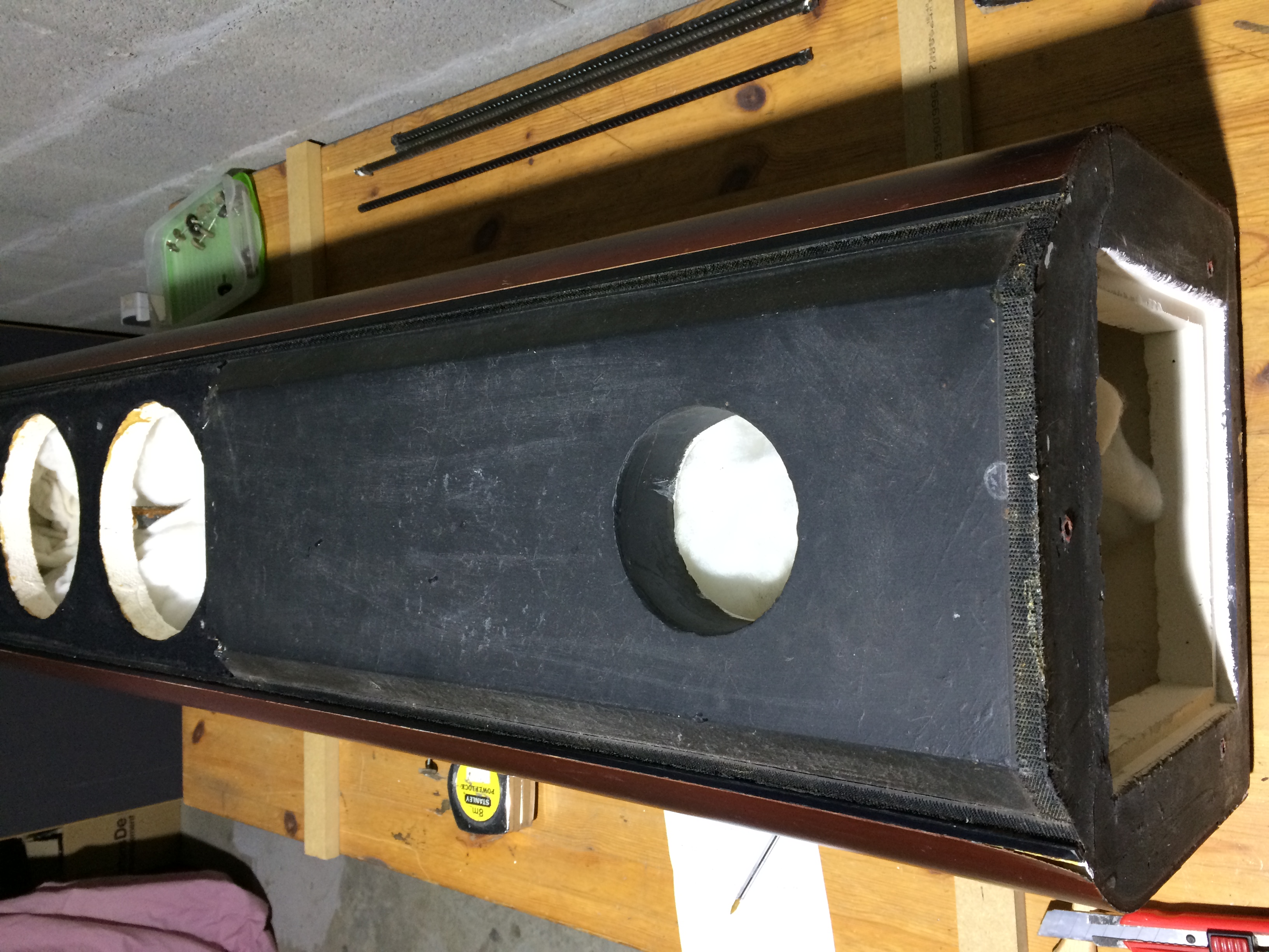

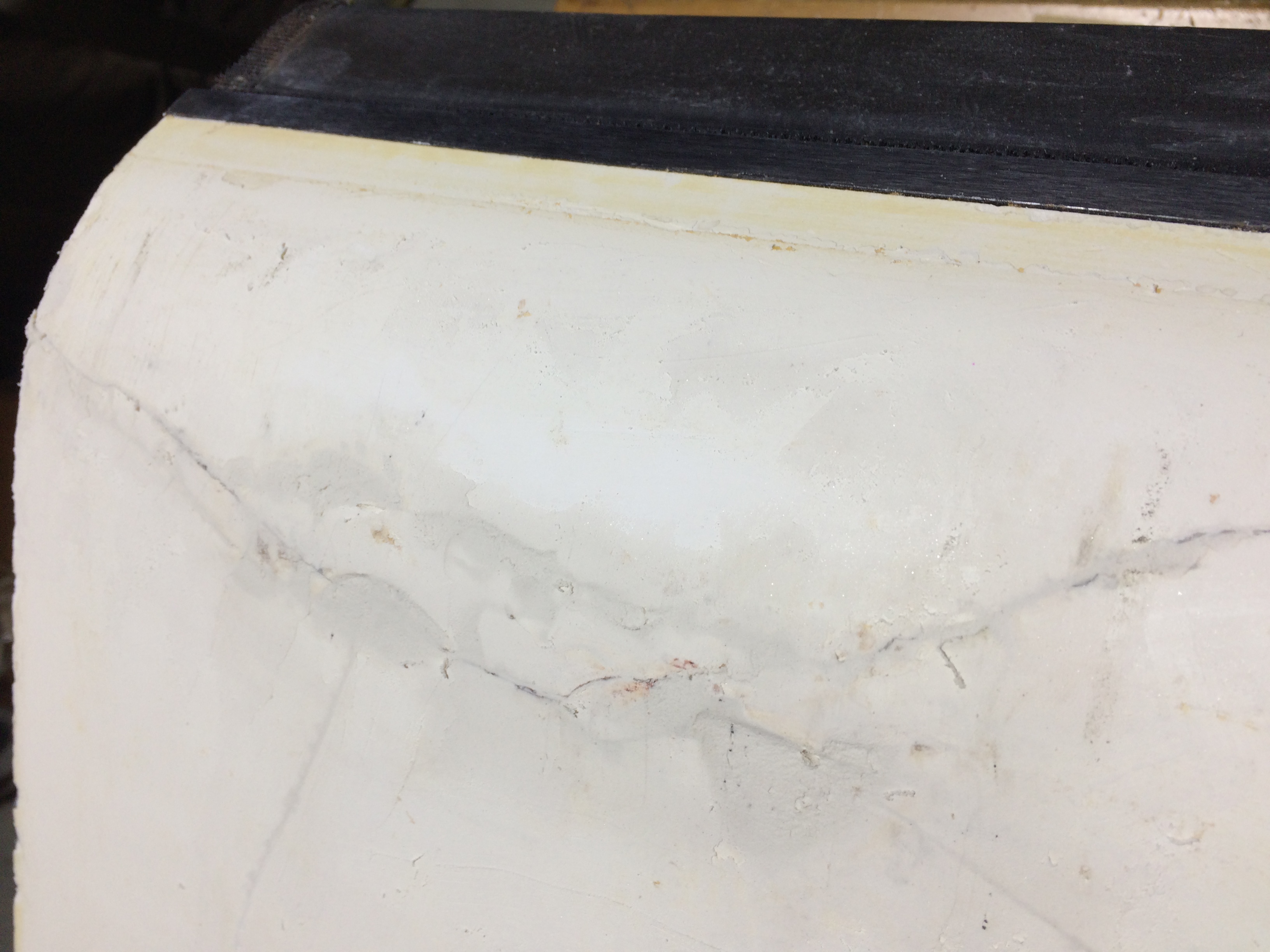

Je joint quelques photos d'une enceinte.
L'amortissant qui est à l'intérieur de l'enceinte se retire sans problème.

Vos fissures ne sont pas énormes, c'est déjà ça.
Le matériau est peut-être un béton fibré ou un plâtre fibré quoique, vu leur âge, un plâtre devrait être plus dégradé.
Comme vous avez largement de quoi passer la main et un pinceau, vous pouvez effectivement renforcer par l'intérieur.
Compte tenu du matériau relativement inconnu et de son âge une résine époxy stratifiée avec de la silionne conviendrait probablement bien. Il faudrait préparer le support en ponçant les endroits à renforcer, dépoussiérer très soigneusement puis appliquer un primaire d'accrochage, le laisser polymériser puis stratifier vos tissus découpés en bande.
Vous pourriez aussi travailler en polyester, plus rapide, plus simple et moins cher mais l'accroche sera moindre sur un matériau habituellement du bâtiment.
Si vos enceintes ne sont plus déménagées cela devrait suffire à consolider les endroits fissurés tout en sachant d'une stratification complète serait plus sécurisante.
