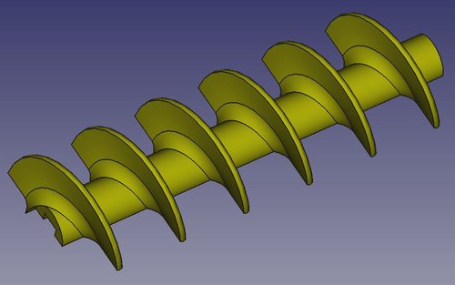

J'envisage maintenant d’imprimer mes pièces PLA en négatif. Ce serait donc directement le moule.
L'impression 3D en PLA donne un bon état de surface mais est dures et cassantes.
Les pièces à mouler/démouler sont absolument sans contre dépouille (je crois...)
ce sont de grosses demi-vis sans fin (diamètre 90mm, longueur 270mm) :
est-ce envisageable ? si oui, faut-il un démoulant (lequel ?)
Dans ce cas, dois-je selon vous prévoir dans mon moule des petits trous (ou autres "accessoires") pour pousser les pièces moulées lors du démoulage ?
Merci beaucoup
