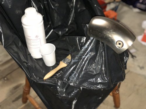

Je vais avec le tercanol et la realecopox 74 reçue cette semaine , faire par dessus de la petite pièce pour débuter comme votre tuto garde boue carbone pour commencer
Et probablement m’inspirer avec du rtv 120 c de mémoire pour un master nickel ;)

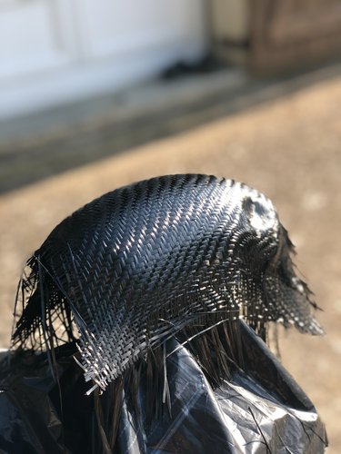

[img]
Ai-je mis assez de résine pour pouvoir poncer et glacer

Pièce d origine en ferraille , résine realecopox 74 , tout à durci , mais j ai un doute sur l épaisseur de résine pour poncer !

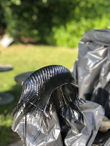

Plutôt content du résultat pour une première
Bon week-end à tous

Démoulage a l’instant , pas de casse , :D

J étais persuadé qu après la stratification, ce serait plus ou moins lisse et la ; je sens bien le tressage des trames
Mais c est dur et depuis 23h hiers soir , légèrement collant au toucher, je vais attendre que ce soit sec
