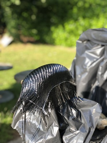

[img]
- Ai-je mis assez de résine pour pouvoir poncer et glacer
[/img]

Plutôt content du résultat pour une première
Bon week-end à tous

Démoulage a l’instant , pas de casse ,

Oui je suis conscient , mais je suis , pour le moment plus dans l économie de produit , c est le début
Je te cache pas , qu un rtv et youplaboum, sa le ferait
Tu as raison sur le carter , mais pas trop grave , je voulais me tester
Pense tu qu’il y est assez de résine pour poncer et glacer?
Re: Plastiline epoxy
Posté : dim. 20 mai 2018 11:24
par Fj 12
J étais persuadé qu après la stratification, ce serait plus ou moins lisse et la ; je sens bien le tressage des trames
Mais c est dur et depuis 23h hiers soir , légèrement collant au toucher, je vais attendre que ce soit sec
