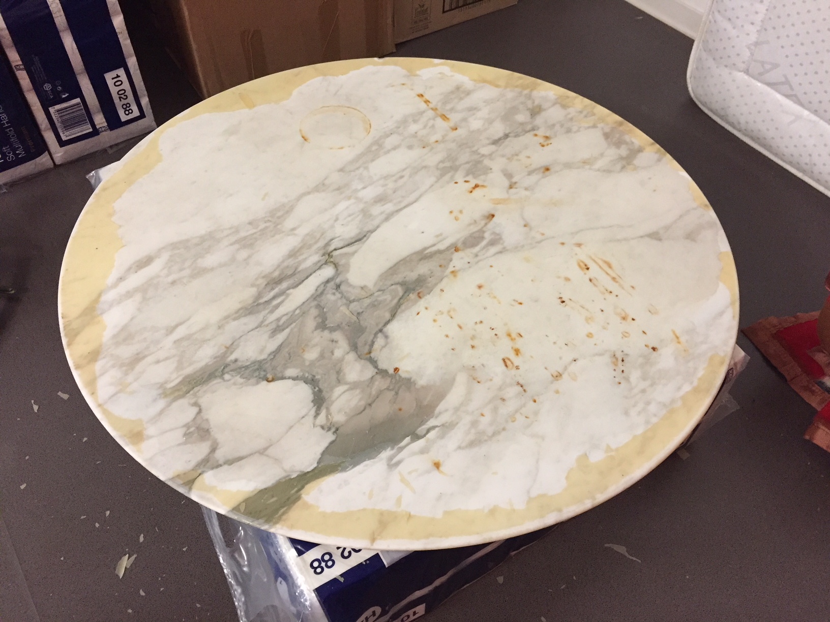

Bonjour, je viens de poncer entierement un plateau marbre jauni par le temps, d'une ancienne table knoll. J'aimerais savoir quel vernis mettre ensuite pour la proteger de toute agression? ici vous parler d'un kit bi-composant mais je n'ai pas trouvé lequel? bien cordialement
Re: Vernis table Marbre Knoll
Attention, ce n'est pas le marbre qui a jauni mais le produit appliqué dessus, un genre de vitrificateur cuit. Il faut être sûr d'avoir bien enlevé tout avant de vouloir ré-appliquer une protection.
Si vous choisissez de vernir, c'est un PU bi-composant qui aura la meilleure tenue aux rayures et aux UVs, voyez par ICI.
