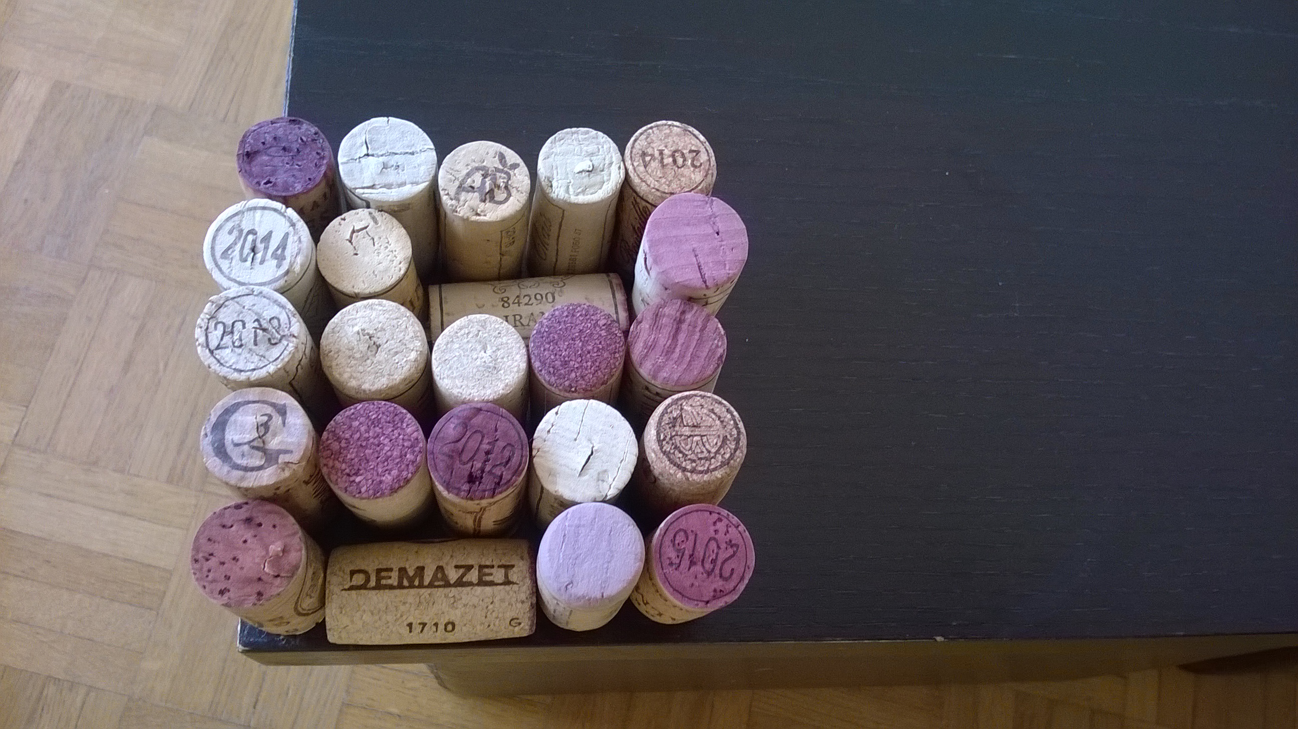

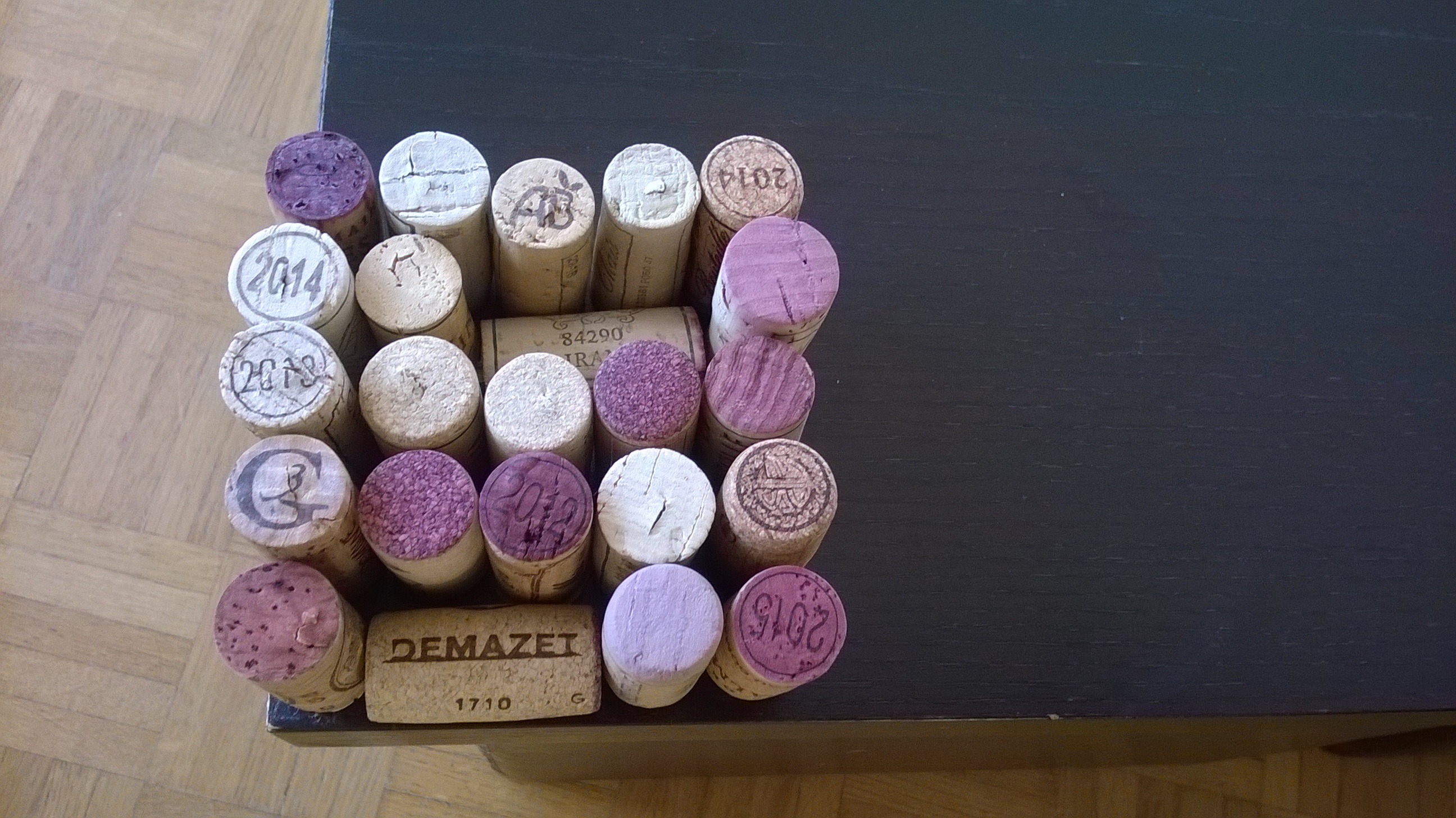

Bonjour, je souhaite réaliser le dessus d'une table basse en bouchon de liège et la recouvrir après de résine transparente... Est-ce possible? Quelle types de résine utiliser? :|

Vous pouvez lire le post de Rat_zmot qui a réalisé une table fort réussie en capsules, c'est par ICI.
Il faudra faire de même à la différence que le liège ça flotte ! Il faut impérativement coller soigneusement et solidement vos bouchons sur votre support.
Rat_zmot avait aussi collé ses capsules pour quelles ne remontent pas et se décalent à la coulée de la résine.

le post de Rat_zmot m'as bien éclairer mais il me reste a savoir quelle type de résine utiliser :roll: et si il est possible de "coffrer" les bordures pour qu'elle soit transparente ou si je doit faire une bordure...

ha j'oubliai une autre chose ma table fait 90cm sur 9cm....comment pourrai je convertir mon volume en poids de résine ?

Vous n'avez pas bien lu le post alors :P tout est indiqué y compris qu'il faut utiliser de l'Inclupox voir ICI.
Il faut effectivement fermer vos côtés sinon ça va dégouliner. Vous pouvez fermer étanche avec ce qui vous tombe sous la main mais attention, il faudra soigneusement cirer pour pouvoir démouler.
Pour la quantité, volume de coulée X densité de la résine, la fiche technique est à la Bibliothèque, par ICI.
