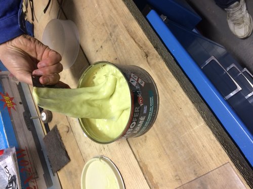

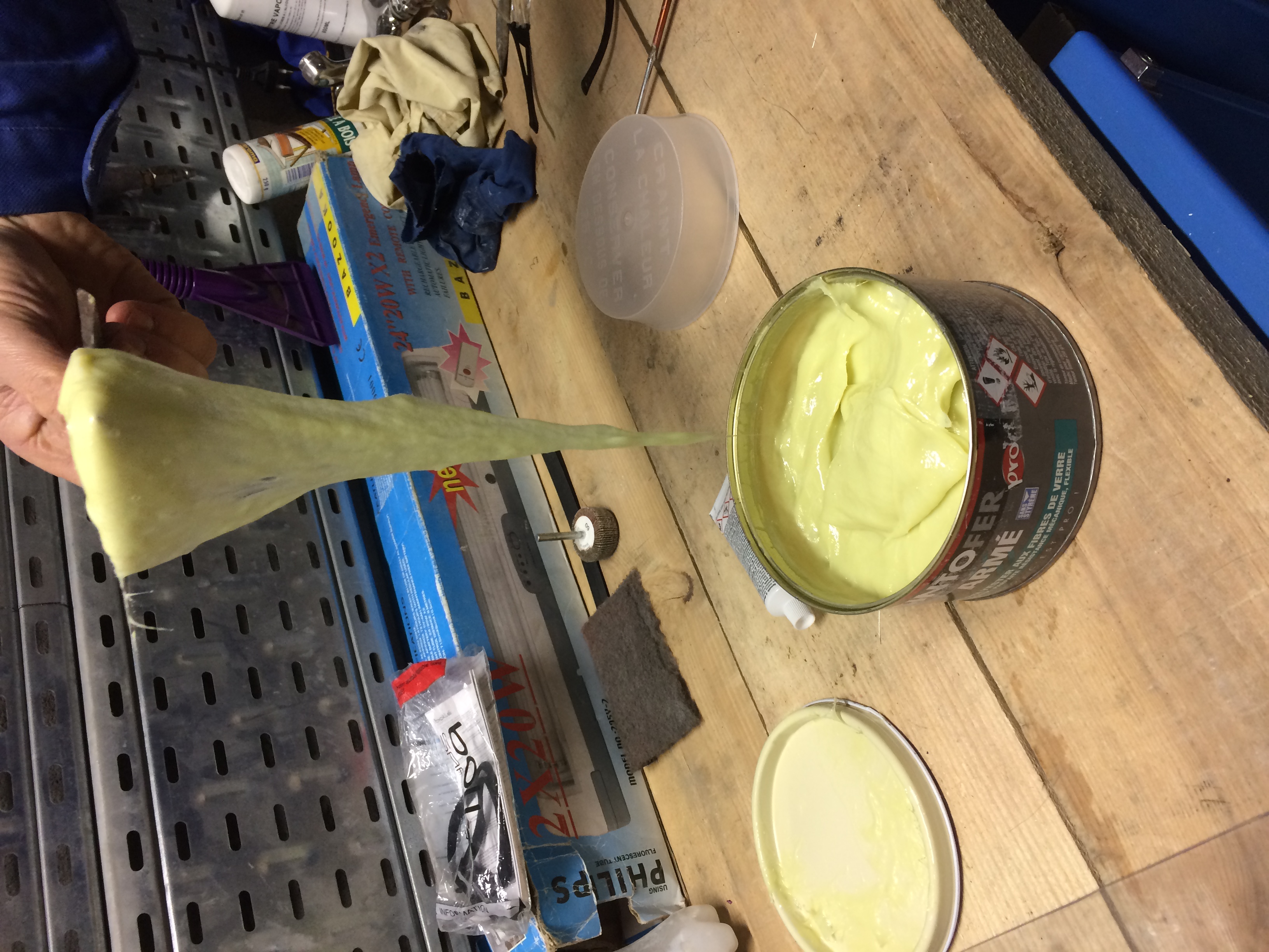

j' ai acheté du mastique armé et fibré est ce que s'est normale qu' il soit aussi épais et après melange avec le durcisseur ils mettent plus de 24h pour sécher
Messages : 1212
Re: carenage moto cassé
pour moi rien d'anormal,quand il fait froid,c'est un peu plus "dur"faut bien mélanger pour le réchauffer,avec le durcisseur,avec le bon %,
mais 24h c'est le temps de durcissement total,mais pas de travail!!!

marco38 a écrit :j' ai acheté du mastique armé et fibré
Merci de préciser votre n° de bon le livraison pour qu'on ait le n° de lot du produit que vous avez commandé.
marco38 a écrit :est ce que s'est normale qu' il soit aussi épais
Oui, surtout s'il est stocké dans le froid, il faut impérativement travailler à 18-20° avec les produits entreposés la veille dans le même lieu.
marco38 a écrit :et après melange avec le durcisseur ils mettent plus de 24h pour sécher
Ça ne sèche pas car ça n'est pas une chimie par évaporation, ça polymérise : en 3 h vous devez pouvoir poncer mais pour utiliser la pièce réparée vous devez attendre au moins 24 h et la polymérisation complète des résines thermo-durcissables à froid est de 21 jours.

ok merci le local ou je travaille est a une temperature de 5 a 7 degrés il vaux mieux garder le mastique dans un endroit tempérer alors .
la ref commande est :CMD11257
la ref produit :MASPOLCHOUC k1
Messages : 10069
marco38 a écrit :ok merci le local ou je travaille est a une temperature de 5 a 7 degrés il vaux mieux garder le mastique dans un endroit tempérer alors .
Ne cherchez pas où ça coince, il est strictement IMPOSSIBLE de travailler dans ces conditions de température :o avec des produits chimiques complexes ; le strict minimum c'est 16° sans hygrométrie excessive mais 18°-20° sans hygrométrie excessive et température constante évidemment sont les paramètres habituels.
