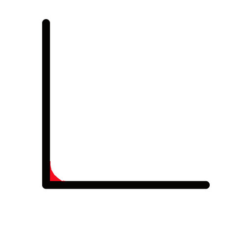

Effectivement je viens d'essayer ; en ce cas il faut utiliser le cartouche en bas du forum "fichiers joints " puis sur "ajouter des fichiers" ; choisir le fichier à envoyer, double-cliquer dessus puis enfin "insérer dans le message", vous pouvez même ajouter un commentaire avant d'insérer comme ci dessous :
- comment doit-être placé un joint-congé
