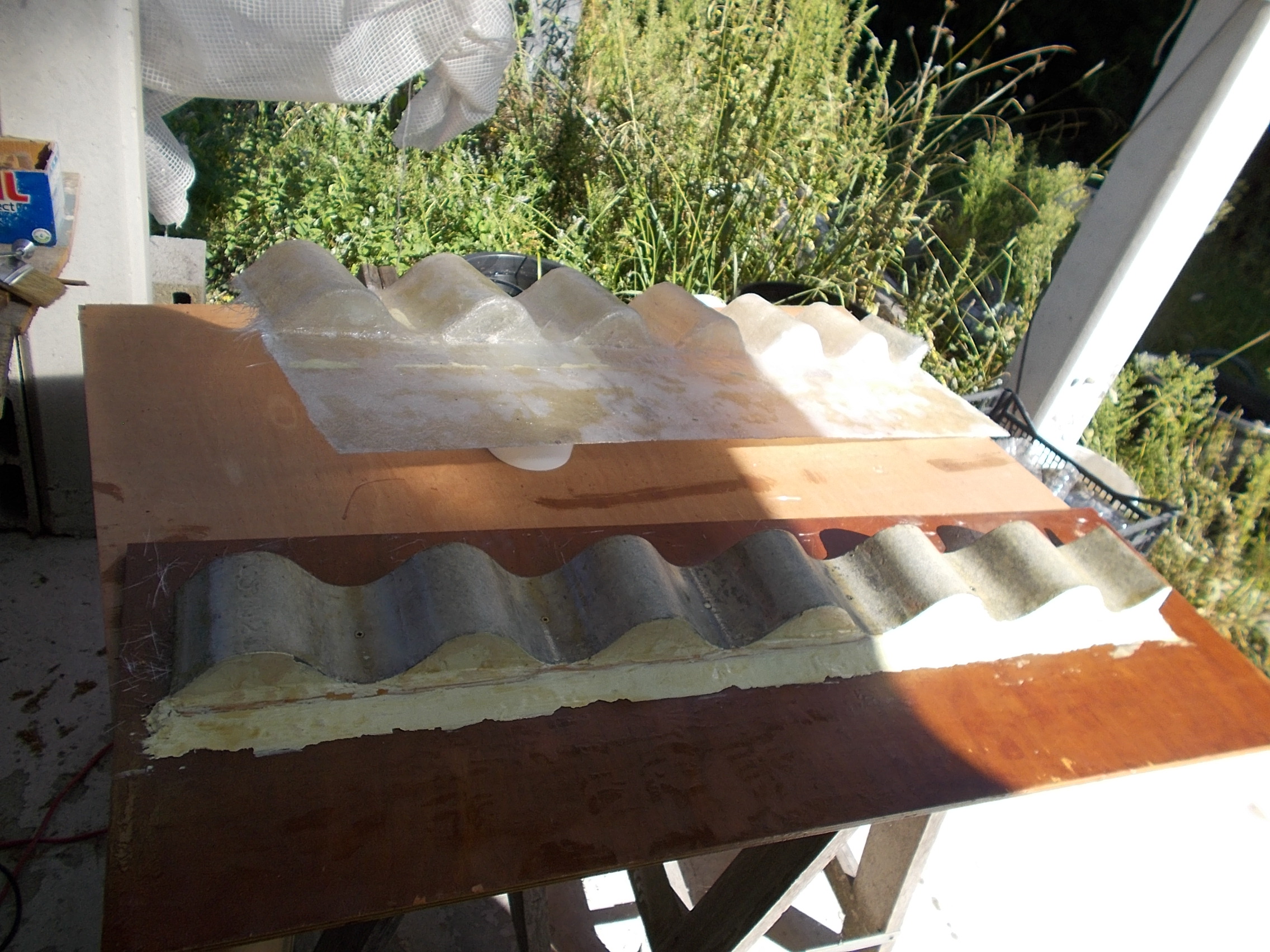

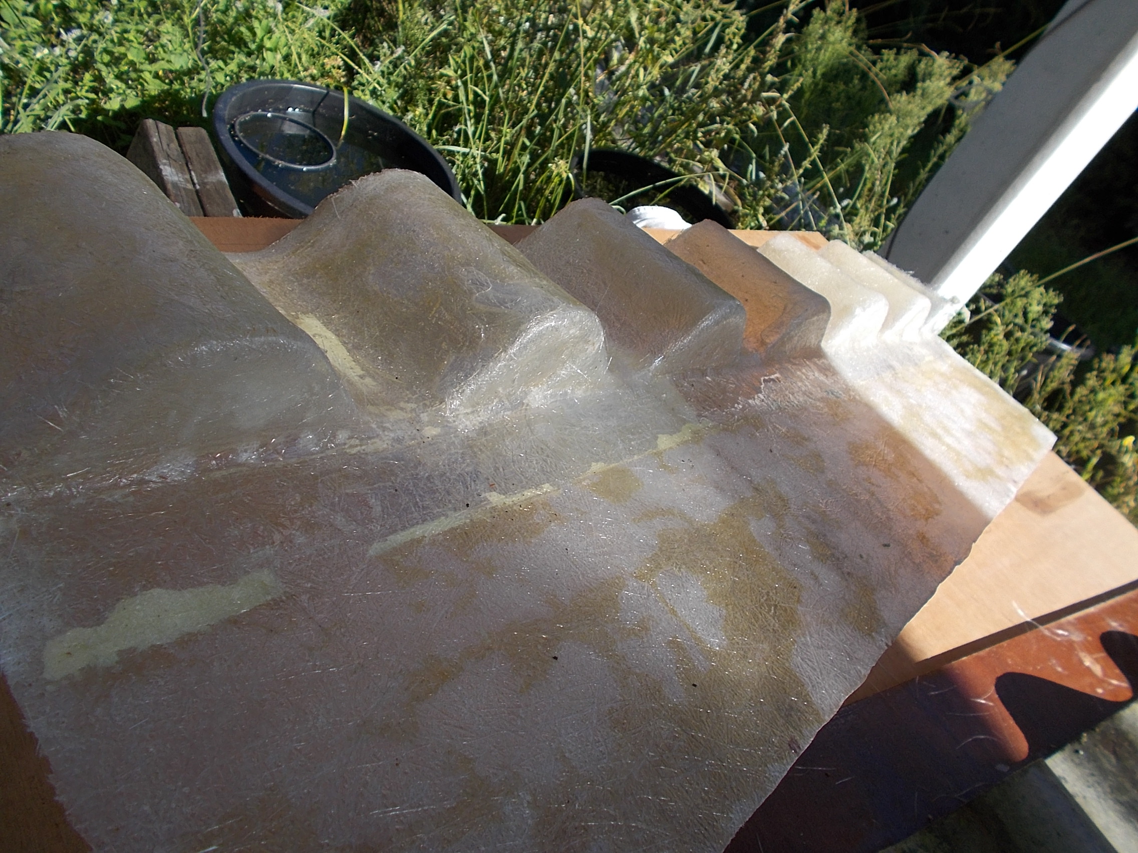

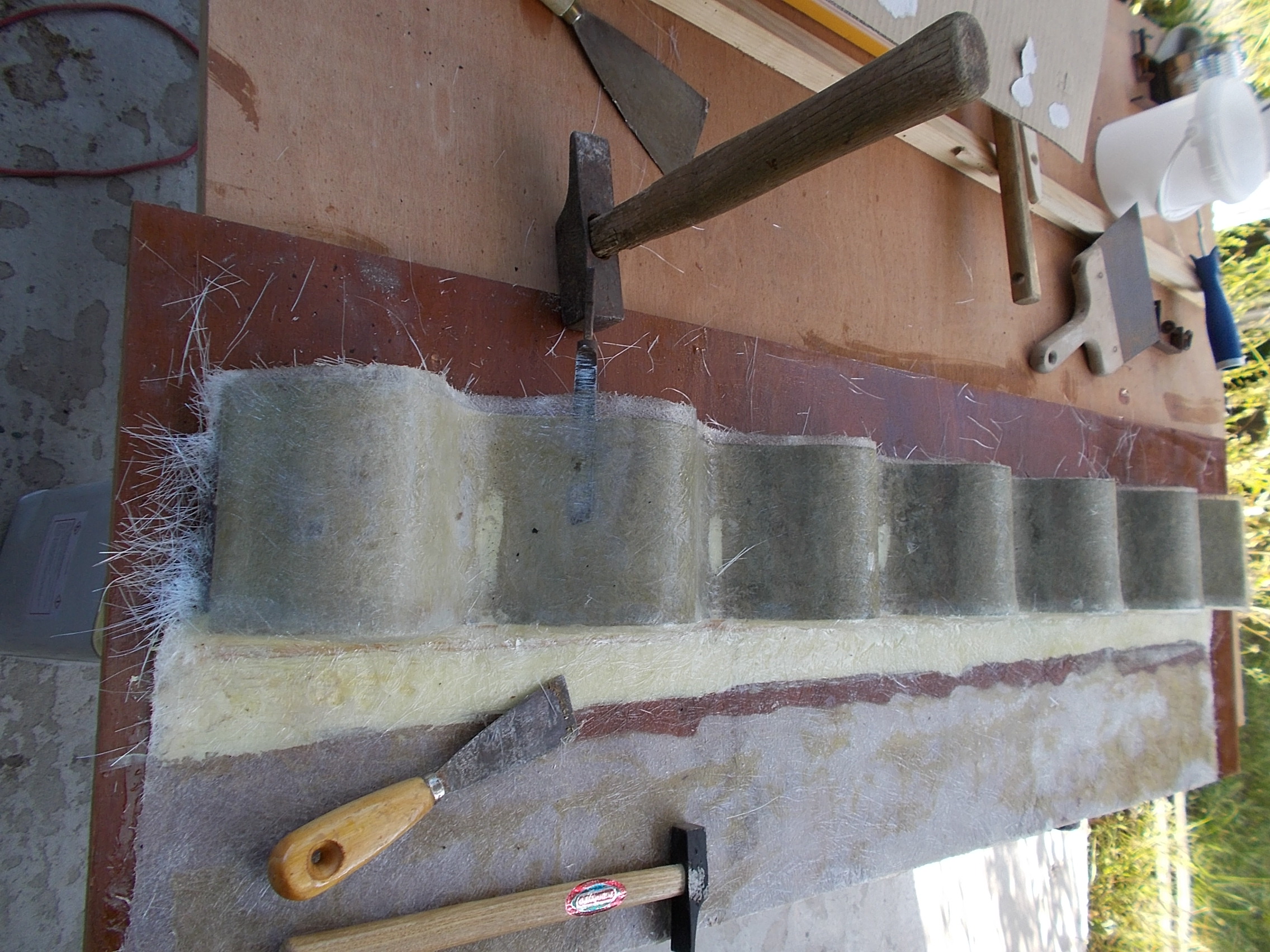

Aperçu de mes aventures, c'est possible !
J'ai passé deux heures et 59 minutes à démouler la première pièce.
Depuis je progresse, en mettant 182 couches de tercanol.
Je vais doubler la stratification avec encore du mat 450 g,
parce que c'est assez léger avec une seule couche.
puis je foutrai du top coat dessus;
vous enverrez une photo.
Bonne réalisation à tous, et toutes, et bi et trans et rantanplan
J-louis

le mannequin, et le bébé
J-louis
Messages : 13
Enregistré le : mer. 26 juil. 2017 16:12
Re: closoir pour Eternit
Message non lu par J-louis »
la photo
