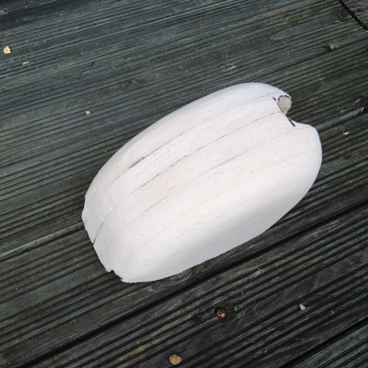

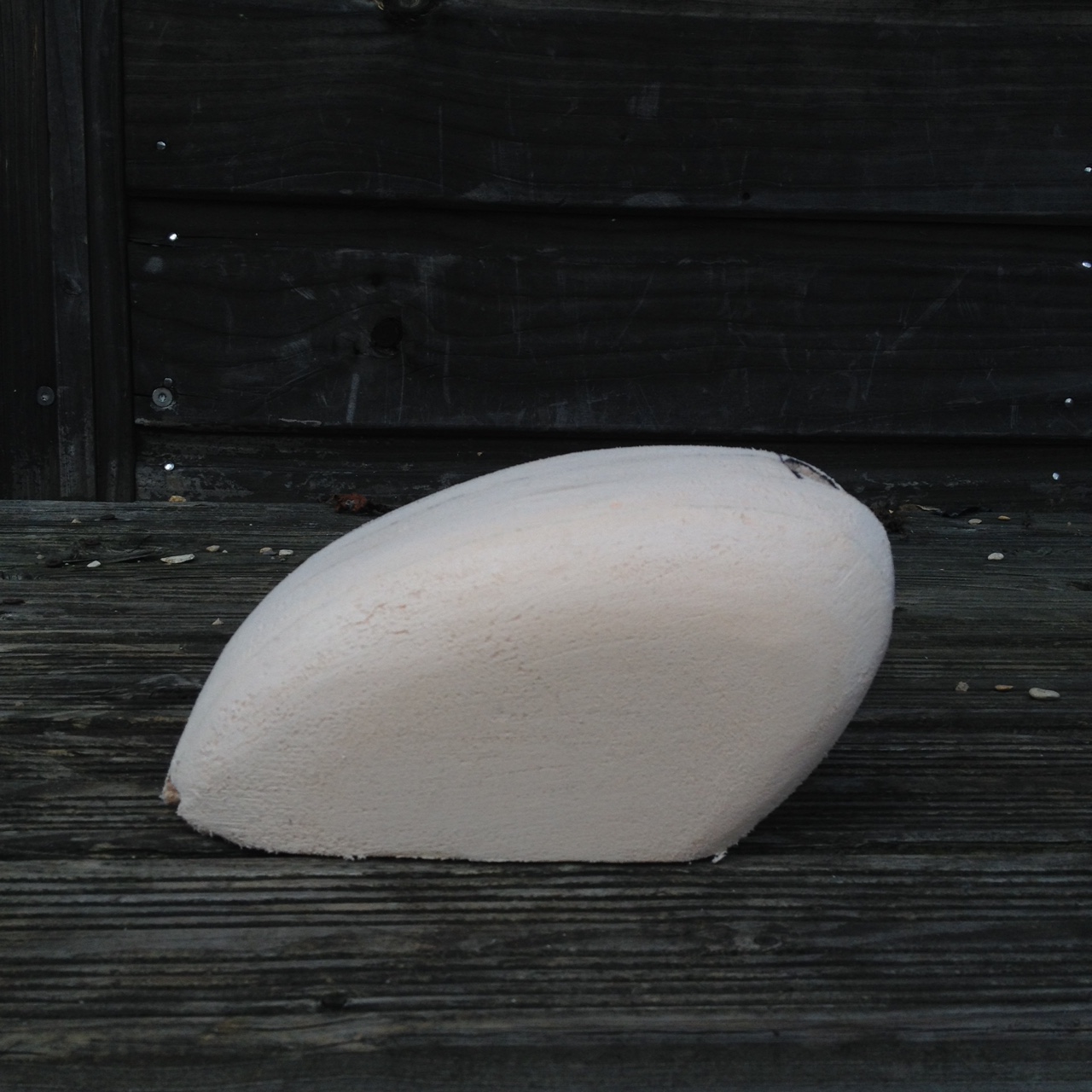

Bonjour à tous/toutes,
Je viens vous voir car je ne sais pas quels produits choisir pour finaliser un mini et faux réservoir moto.
Je suis en train de faire un petit projet ou je viens greffer un faux réservoir moto (il est plein), sur un vélo enfant (draisienne) et je ne sais pas comment finaliser le master.
Enfin, je parle de "master" mais je ne compte pas le mouler pour l'instant, je veux surtout avoir un fini noir brillant propre et donc un état de surface nickel sans que mon polystyrène fonde.
J'ai pas mal cherché sur le forum et j'ai fais la même erreur que beaucoup d'autres, à savoir partir sur du polystyrène à la base :?
Donc je vais rentrer dans la catégorie epoxy et donc, cher.
Là où je ne sais pas quel choix faire, c'est si il faut :
- Mettre un apprêt garnissant pour combler les défauts,
- Un apprêt de finition,
- Peindre avec une peinture bi-composant type polyuréthane (pour les uv c'est bien) ou epoxy.
Ou :
- Mettre une résine epoxy avec un roving fin (pour ne pas avoir trop d'épaisseur en plus),
- Un mastic epoxy,
- Peindre avec une bi-composant ou une peinture normale et vernis 2K.
Je précise que je n'ai pas accès à un système de peinture en cabine/pistolet. Je compte peindre à la bombe (oui, je sais, sacrilège :mrgreen: )

Re: Finition d'un faux réservoir moto
- Un mastic epoxy,
C'est cette méthode que vous devez appliquer, stratifier avant de préparer la surface pour peinture car quoi que vous mettiez d'autre sur votre polystyrène, ça ne sera pas ponçable.
poupoupilou a écrit : Je précise que je n'ai pas accès à un système de peinture en cabine/pistolet. Je compte peindre à la bombe (oui, je sais, sacrilège :mrgreen: )
:lol: sacrilège… c'est un peu exagéré ; pour une bonne tenue chimique, dans le temps et aux intempéries c'est obligatoirement PU bi-composant ; votre réservoir peut être rafraîchi bien plus facilement qu'un vrai réservoir de moto aussi vous choisissez ce qui vous convient le mieux et vous pourrez toujours refaire quand ça sera dégradé. Vous avez aussi la possibilité d'une peinture mono-composant glycéro à l'huile d'uréthanne disponible en grande surface de bricolage sous l'appellation de peinture pour fer si vous vous sentez de laquer au pinceau.
