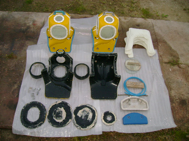

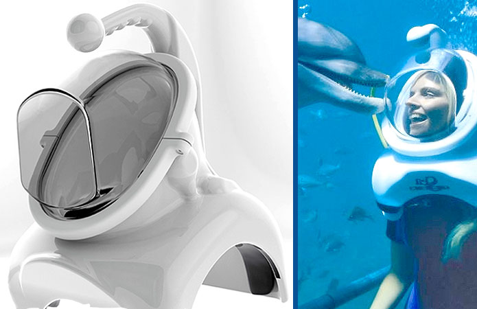

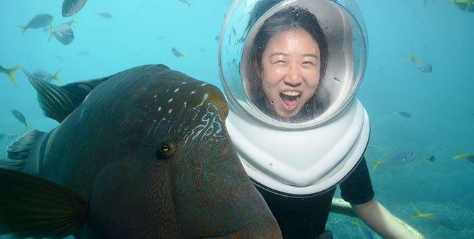

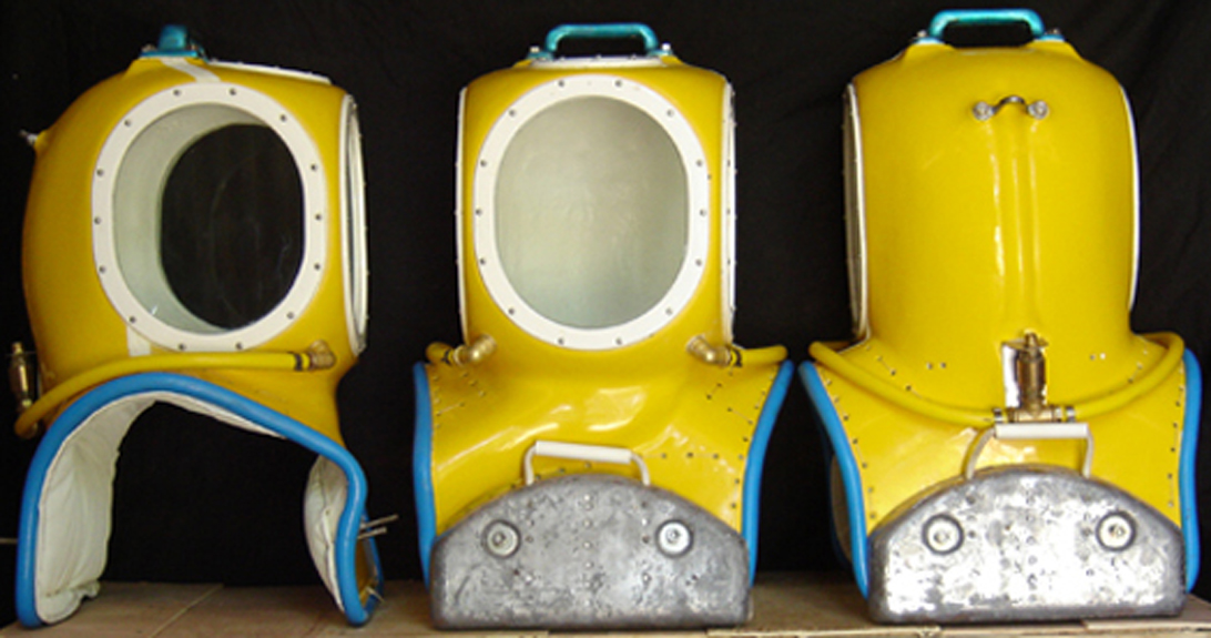

bonjour,
merci pour votre réponse
je suis dans la phase de planification du projet donc je vais réaliser ce projet étape par étape.
Commençons donc par la réalisation du Master :
Dans quelle matière dois réaliser ce master car je dois tout d'abord le concevoir.
Que me conseillez vous ?
un exemple en photos de modèles existant dont je vais m inspirer
Autrement dit, il faut que je vous apprenne en trois minutes un métier qui nécessite au moins quatre ans d'étude :lol:
Pour faire un master vous avez deux choix :
- faire une pré-forme en Plastiline, stratifier un moule léger en résine polyester-mat de verre dessus puis en tirer une pièce que vous re-travaillerez pour obtenir le master parfait qui servira au moule final
ou alors
- vous sculptez dans de la mousse PU votre forme puis vous stratifiez dessus en résine polyester-mat de verre et effectuez vos finitions sur ce master avec du mastic, du l'huile de coude pour poncer puis une finition peinture PU bi-composant toujours pour obtenir le master parfait.
