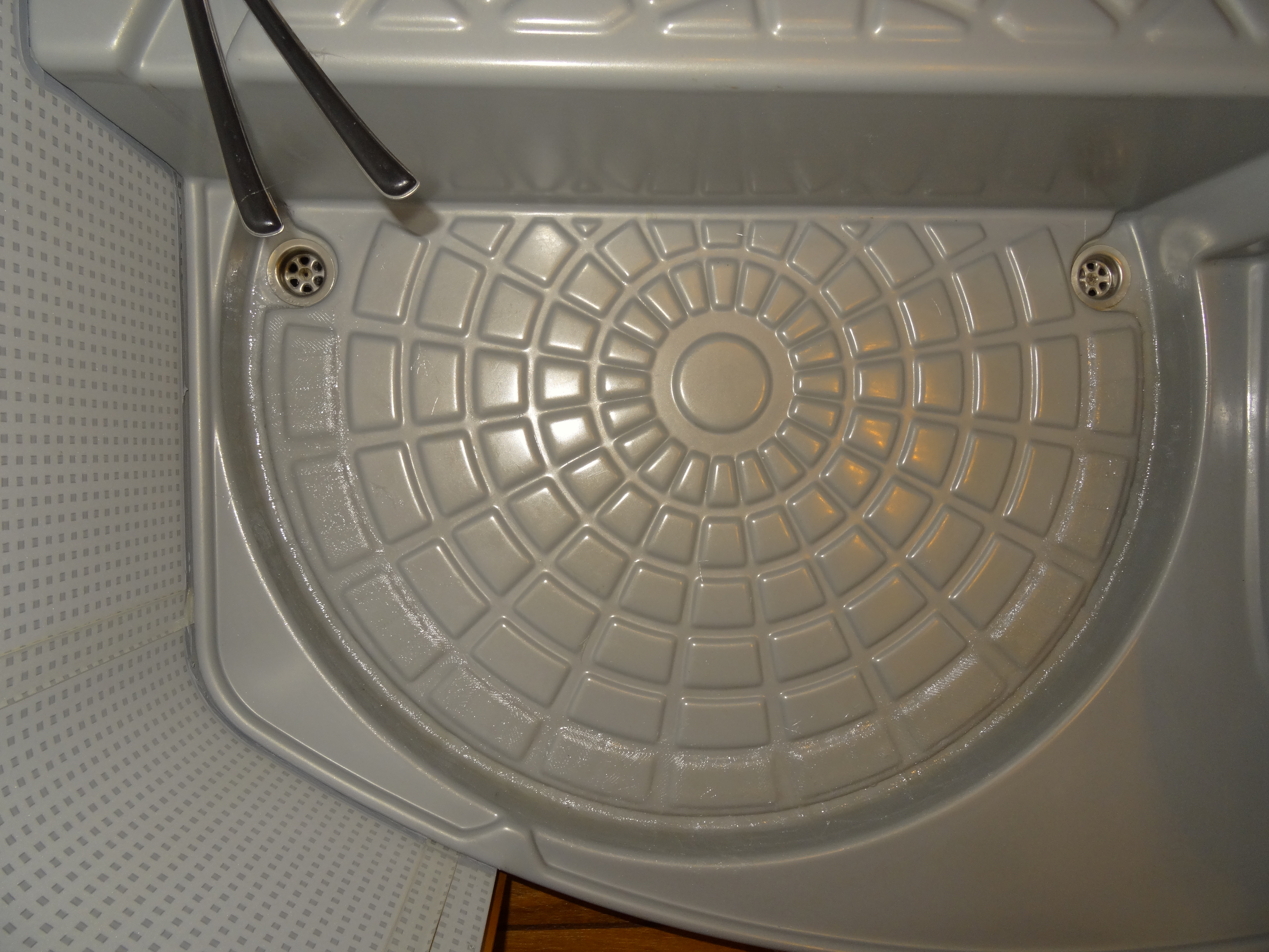

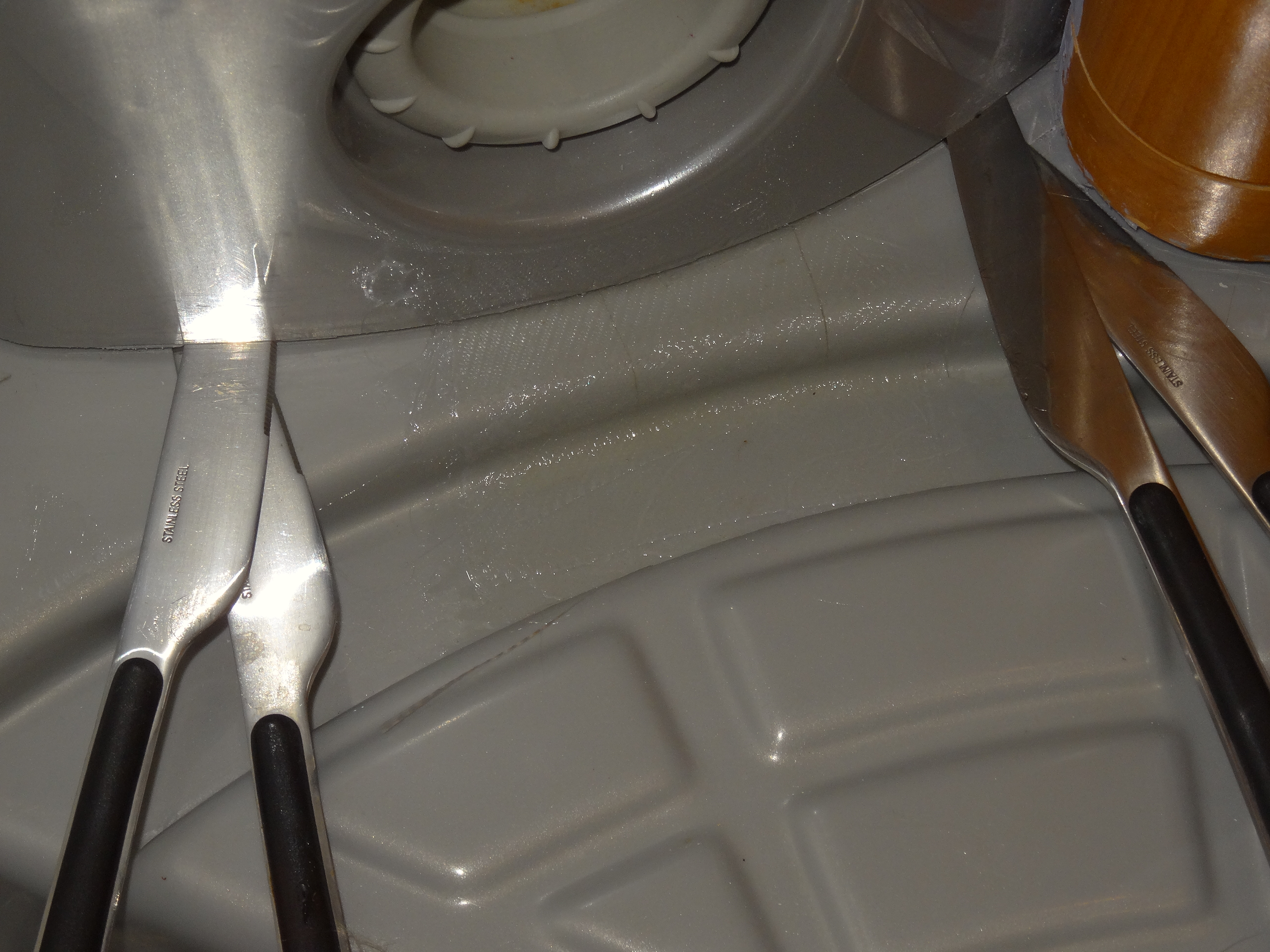

Le receveur de douche (1 m2) de mon camping car est fissuré à 4 endroits sur 2 à 3 centimètres. L'assise est correcte, mais le PVC de 3 mm est bien trop mince !
Je voudrais le recouvrir en totalité par de la fibre de verre en 4 ou 5 couches et obtenir une finition correcte et si possible de couleur grise.
Pouvez-vous m'indiquer sur quels produits et outillage je dois m'orienter.
Le site est parfait, mais un peu trop technique pour moi.
Par avance je vous remercie.

Une résine époxy ne tient qu'assez mal sur un PVC et pas du tout en polyester ; dans votre cas, il est peut-être possible d'utiliser votre bac après ponçage très soigneux, nettoyage à l'alcool à brûler puis stratification avec une résine époxy et du tissu de silione, plus cher que du tissu de roving de base mais plus facile à poser pour un débutant.
Néanmoins il y a forcément un risque le stratifié se décolle un jour du support… impossible de vous garantir une forte longévité.

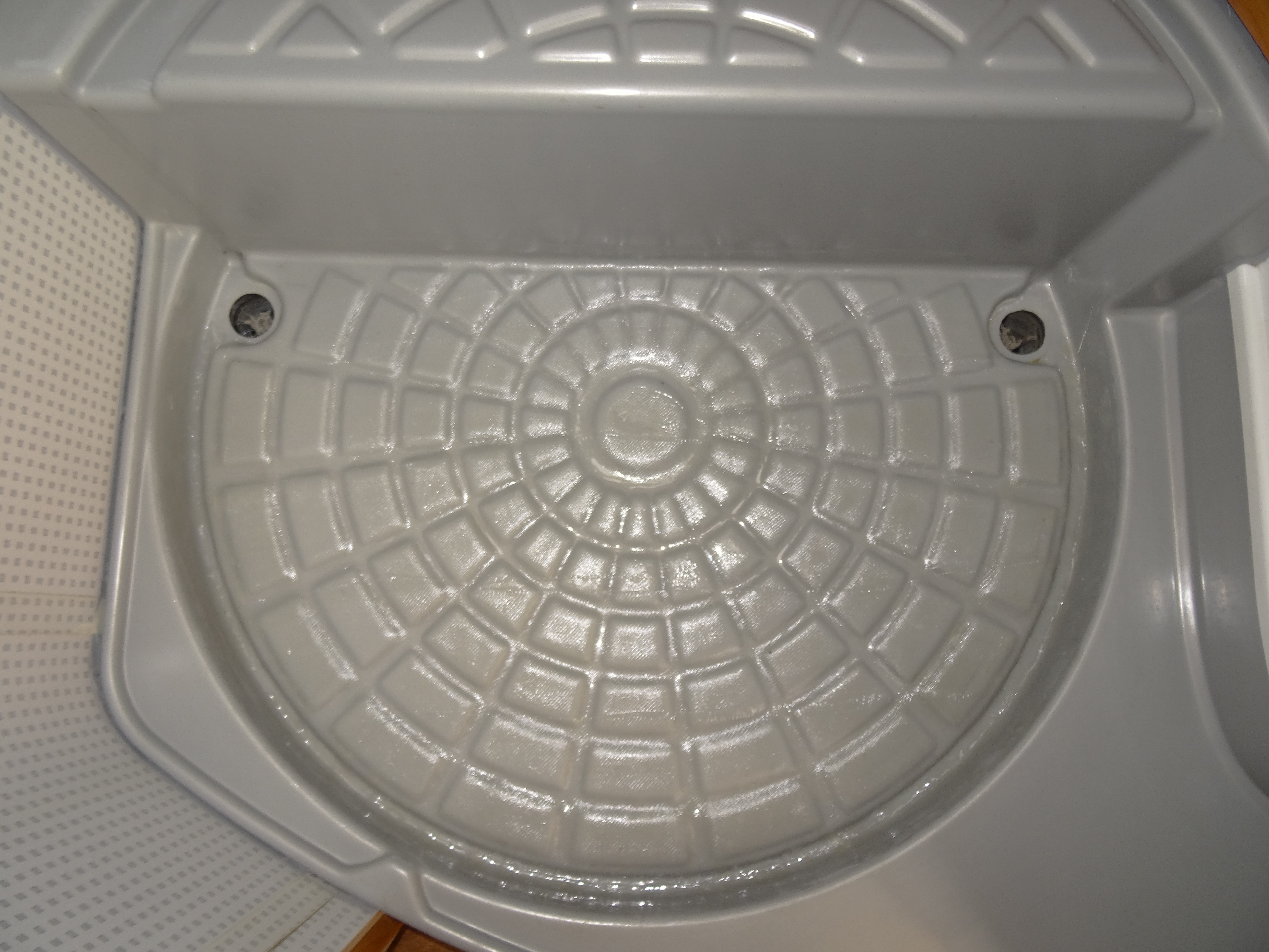

Me suis mis en route ce matin, le résultat est très acceptable pour la partie la plus délicate. Demain, j'attaque le fond du receveur.

Ça a l'air tout bon votre premier travail ; je m'inquiète un peu pour votre receveur, ça ne va pas être facile d'éviter les bulles d'air avec la forme anti-dérapante, n'hésitez pas à faire des découpes et des chevauchements légers pour éviter les bulles car s'il y en a votre travail n'aura pas servi, ça serait bien dommage.

Aujourd'hui 2 couches croisées dans le fond "bosselé" du receveur.
Les bulles c'est dans le champagne, pas dans mon composite !!!
Enfin c'est pas si évident que cela, d'ailleurs c'est bien ce que je redoutais avec un tissu.
Donc, il faut déposer le tissu (en bandes de 10 cm) progressivement en tapotant avec le bout du pinceau pour chasser l'air.
Je laisse passer le WE et suivant le résultat je repasse peut-être une ou deux couches.

Oui mai sil n'y a pas d'autre choix possible et d'après la photo vous vous en êtes bien tiré.
pgjoggeur a écrit : Donc, il faut déposer le tissu (en bandes de 10 cm) progressivement en tapotant avec le bout du pinceau pour chasser l'air.
J'espère que c'est assez débullé, normalement il faudrait y aller au rouleau débulleur.
pgjoggeur a écrit : Je laisse passer le WE et suivant le résultat je repasse peut-être une ou deux couches.
N'oubliez pas qu'il faudra tout poncer très soigneusement… une belle galère. Je serais vous j'irai me promener avec l'engin :)
