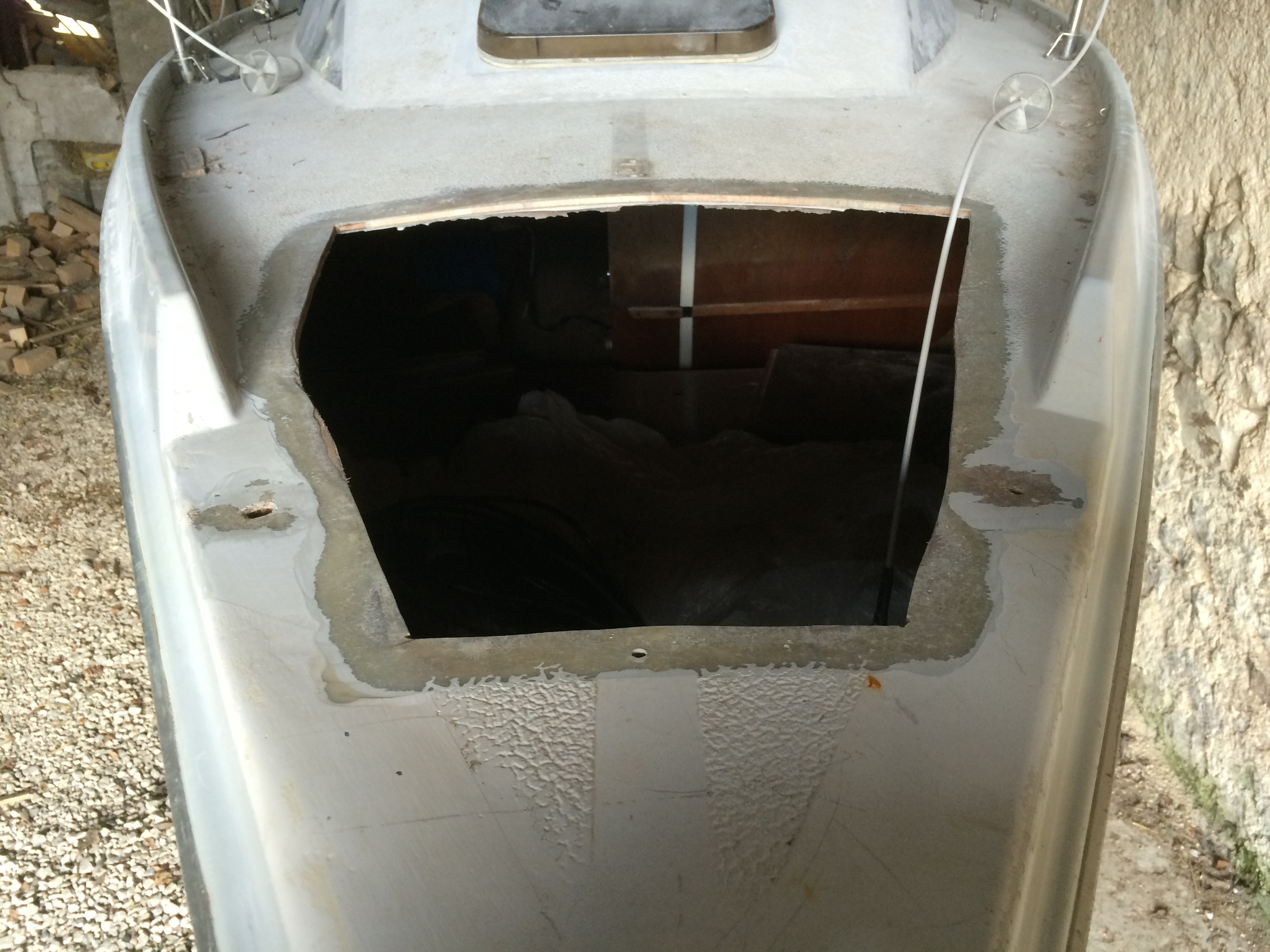

Je viens d'acquérier un petit voilier habitable start 6 de 1979. Il est construit en sandwich polyester avec âme balsa (en théorie).
Un des anciens propriétaires avait crée une baille à mouillage à l'avant mais le capot et les bords, mal protégés, ont subit des infiltrations qui ont fait pourrir l'âme sur tout le tour de la baille.
J'ai donc décidé de supprimer cette baille et de refermer le pont définitivement pour être tranquille, d'autant qu'elle prenait en plus une place énorme au-dessus de la couchette avant.

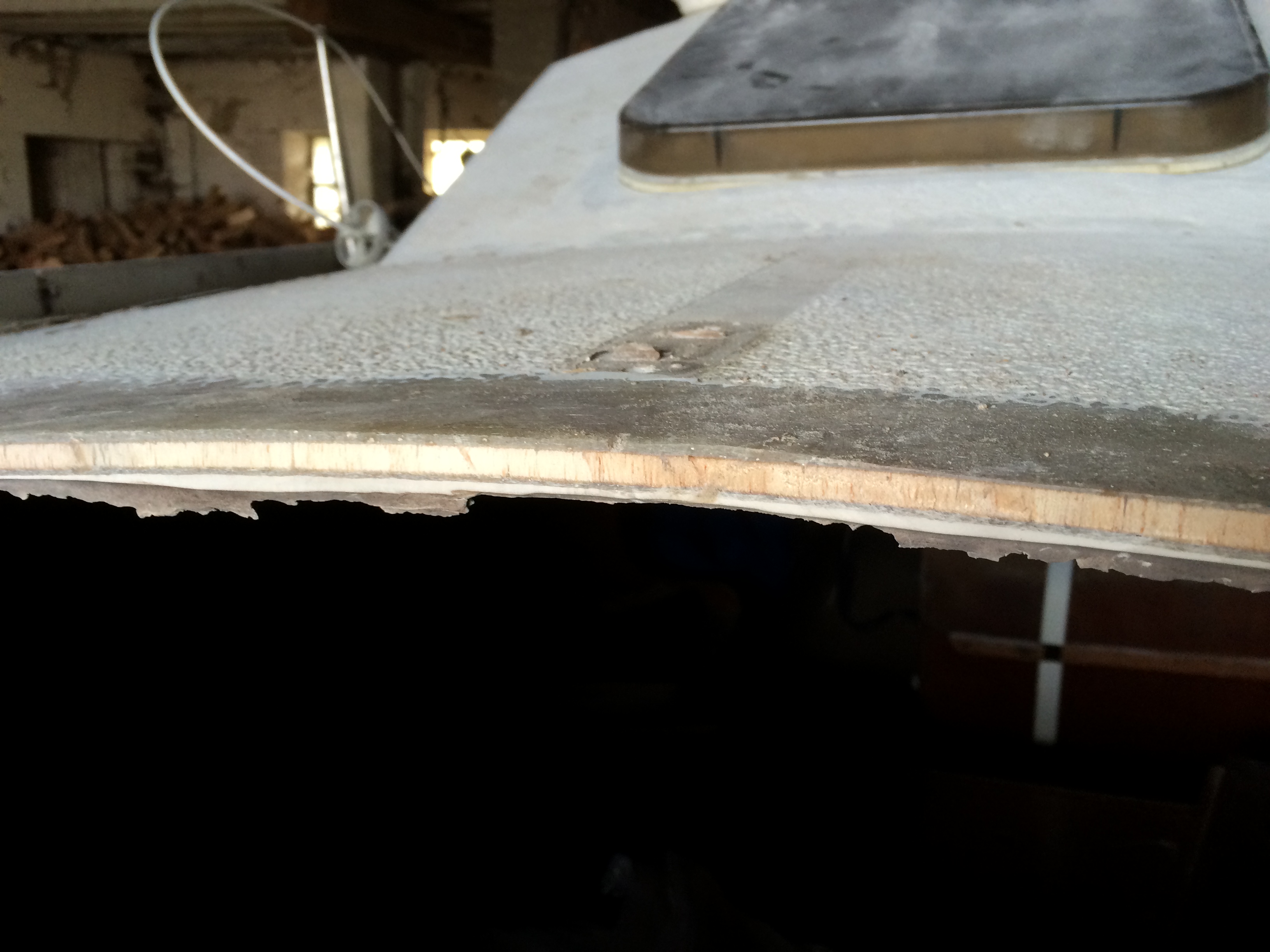

A la meuleuse, j'ai sondé et supprimé toute la partie abimée (peau extérieure, âme et peau intérieure) jusqu'à retomber sur du bois sain et adhérent aux 2 peaux. Sur le milieu du pont, à l'arrière du trou, l'âme est en balsa bois debout de 6mm environ, mais sur les côtés et devant, je suis tombé sur du contreplaqué de même épaisseur.
la peau intérieure mesure entre 1 et 2mm d'épaisseur; la peau extérieure est plus épaisse: 2/3mm environ.
Je me retrouve donc avec un gros trou en trapèze au dessus de la couchette avant, qu'il faut donc boucher au plus vite...
Je suis totalement novice en maniement des résines/stratification...Aussi ai-je besoin de vos lumières pour aller plus loin.
J'envisage de refermer le trou avec un CP fin étayé ou collé par l'intérieur qui servirait de support à la stratification auquel cas il faut si j'ai compris un enduit pour pour pouvoir l'enlever ensuite. Mais peut-être est-il plus judicieux et solide de fixer ce CP (ou carton ou autre...) définitivement (un peu comme une contreplaque) en le collant à la peau interne (par stratification?). Dois-je mettre des renforts sur la face interne?
Une fois le trou obstrué, alternance de mat/roving (là je suis perdu...) puis âme (quoi mettre (CP, autre?) puis mat/roving (combien, dans quel ordre?) le tout imprégné avec quel type de résine (epoxy?), quel durcisseur?

Ne vous inquiétez pas, c'est une réparation assez commune et pas trop compliquée.
Allez voir sur notre site Résines et moulages les explications pour boucher un trou par ICI.
Votre approche est bonne et vous avez déjà fait ce qu'il fallait pour nettoyer l'endroit à réparer mais il faut savoir si vous voulez reconstituer l'épaisseur en sandwich ou pas.
Vous avez deux choix :
Soit refaire un morceau en sandwich à repositionner
soit travailler in situ sans âme sandwich
Pour le gel-coat : c'est un produit qui ne s'utilise en moule ; en principe lorsqu'on fait ce genre de travail il faut ensuite repeindre tout le pont. Vous pourriez après travaux passer un top-coat sur l'extérieur pour la protection du stratifié mais vous n'aurez pas la même couleur de pont à cet endroit, vous pouvez aussi poser un revêtement anti-dérapant à coller pour cacher la différence… et éviter de glisser à cet endroit qui sera lisse.
Votre voilier est en polyester, pas besoin de travailler en époxy. Pour les tissus ça sera mat et roving.
Voyez tout ça et revenez vers nous pour d'autres questions ; ensuite on verra ce dont vous avez besoin mais vous pouvez aller à la Boutique vous faire une idée des prix des produits.

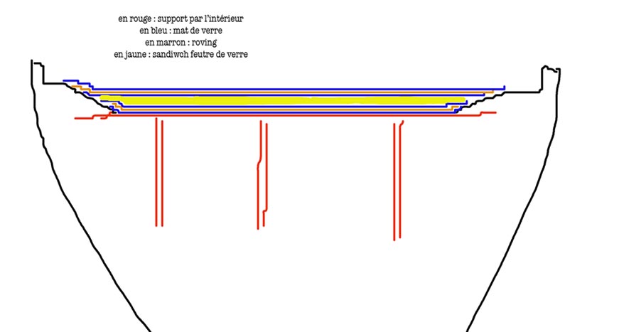

Je comprends que vous ne me conseillez pas de stratifier avec âme in situ...pour risque de manque d'adhésion. Il ne faut effectivement pas que je me lance dans des solutions difficiles à maitriser...
si je fais une âme à côté,
elle se fixe en stratifiant la jonction pièce refaite /pont par dessus et par-dessous, je suppose? on commence par dessous, on bouche les trous à la jonction (avec quoi? la même résine polyester ?) et on finit par-dessus par dessus? sur quelle largeur ma stratification doit elle dépasser sur le pont? à certains endroits je n'ai que quelques cm (je vais faire des photos, samedi je n'avais plus de batterie...).
Le plus simpe serait effectivement simple stratification sur planche puis mastic (...car comme je me connais, des trous et des bosses il y en aura!) puis peinture et anidérapant.
Ca tiendra aussi bien que le sandwich???? Si en plus ça me simplifie la pose de l'accastillage ce serait le rêve!!!
dans cette méthode on restratifie aussi les jonctions une fois la planche enlevée?

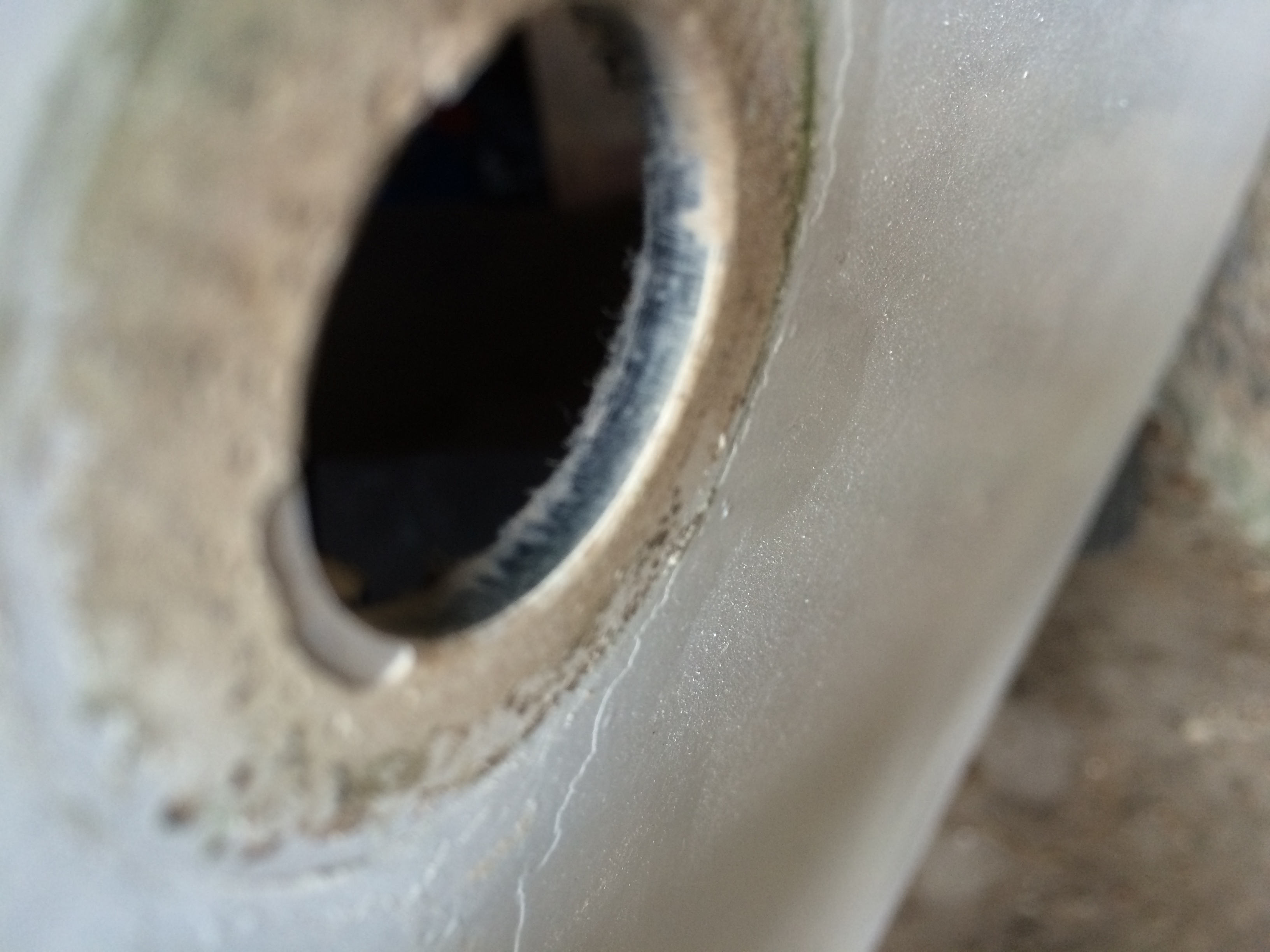

Pour les taquets, accastillage/balcon:
pour les trous existants en contact avec le balsa/cp je pensais les repercer plus grand, faire des inserts epoxy pour protéger le balsa/cp et éviter toute infitration dans le future , repercer à la bonne taille et mettre des contreplaques par dessous??? est-ce une bonne méthode?
Il n'y aurait pas de trous à boucher car ça devrait être parfaitement ajusté. Ensuite ponçage en cuvette et stratification au pont existant dessus et dessous.
patben88 a écrit : Le plus simpe serait effectivement simple stratification sur planche puis mastic (...car comme je me connais, des trous et des bosses il y en aura!) puis peinture et anidérapant.
Oui c'est le plus simple
patben88 a écrit : Ca tiendra aussi bien que le sandwich????
Il vaut mieux bien réaliser ainsi que de faire un sandwich approximatif
patben88 a écrit : dans cette méthode on restratifie aussi les jonctions une fois la planche enlevée?
Oui mais seulement du côté de la planche

patben88 a écrit : Pour les taquets, accastillage/balcon:
Oui vous pouvez couler une résine époxy chargée mais attention sur de petites surfaces. Sinon découpage collage d'un CP marine puis stratifiication

En fait l'épaisseur du pont est de 12mm âme comprise effectivement: 2 mm en dessous, 6/7mm d'ame, 4 mm résine + gelcoat au-dessus
Donc sur combien de mm dois-je stratifier avant de mastiquer?
Sur combien de cm dois-je poncer le pourtour du trou pour que le recouvrement de stratifié soit solide? à certains endroits, je ne suis pas loin du bord...
Je suppose qu'on fait une pente de l'extérieur vers le bord du trou mais dois-je amincir l'âme pour que les tissus de renfort viennent se poser en douceur ou laisser la tranche d'âme bien verticale et ne poncer que l'épaisseur Gel-coat-résine? je sais , j'ai des questions un peu basiques...voire stupides mais quand on ne sait pas, on ne sait pas!

j'ai mis quelques photos en pièce jointe...pour l'épaisseur, le nombre de couche (pour mat et roving, on commence par mat,on les alterne et on finit par mat c'est ça??) et l'ampleur des dégâts (qui derteminera la quantité de prodduit à mettre dans la corbeille!
merci

patben88 a écrit :et l'ampleur des dégâts (qui derteminera la quantité de prodduit à mettre dans la corbeille!
Vous n'allez pas me croire mais c'est un travail classique dans la réparation de bateaux :)
Il faut :
- poncer plus largement (autant que possible sur le pont sans attaquer) autour des trous à l'extérieur en biseau bien long pour englober le balsa à la réparation
- poncer en biseau léger à l'intérieur
Ajout du 21 avril :
J'ai complètement oublié de vous proposer d'ajouter au centre de votre stratifié un sandwich feutre qui permettrait de rattraper de l'épaisseur tout en étant assez facile à stratifier, vous pouvez aller voir les tutos-vidéo voir ICI il y a un exemple de mode de résinage pour ce feutre de verre.
Un dessin vite fait (trop vite avec photoshop) en coupe, ça vous aidera peut-être :
