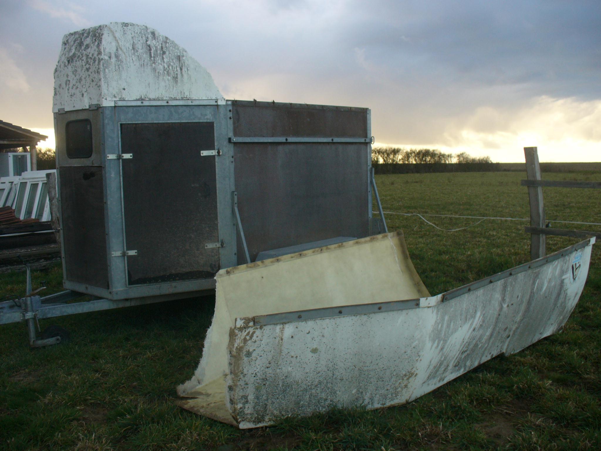

bonjour,
je fais appel à vous car je ne sais pas quoi acheter pour réparer une coque en fibre de verre d'un VAN pour chevaux.
la coque a été arraché par un grand coup de vent.. (oui il y a un jeu de mot...le van arraché par le vent...) :lol:
si joint les photos
comment reparer cela (car la pièce détachée n'existe pas) ?? :?:
et surtout avec quelle produit exactement car j'avoue il y a tellement de choix que je ne sais pas quoi choisir ?? :?
merci pour votre aide

Ah oui ! Ça a soufflé grave là :o
Ce toit est en stratifié polyester et assez facile à réparer pour un bon bricoleur mais c'est quand même du boulot.
Allez voir sur notre site Résines et moulages les explications concernant les méthodes pour réparer c'est par ICI.
Ensuite, vous aurez sûrement d'autres questions à poser, c'est ici.
Comme produits de réparation il vous faudra de la résine polyester standard et du mat de verre plus les ingrédients habituels : pinceaux, acétone, chiffons, matériel de ponçage type meuleuse d'angle avec des disques solides, les rouges en 60 iraient bien.
Si vous le pouvez après la réparation iil serait profitable de refaire la protection extérieure de ce toit si vous voulez le préserver encore un moment avec un ponçage général puis une peinture bi-composant.
