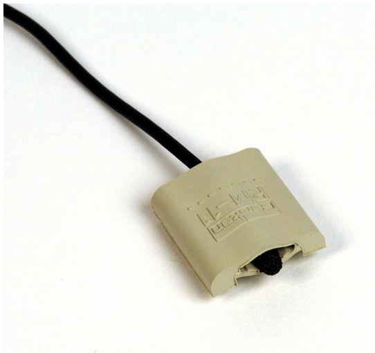

La première, beige, est en caoutchouc :

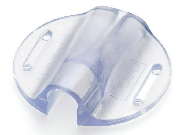

La deuxième en plastique dur :

Il faut d'abord faire des moules en élastomère de silicone puis ensuite couler pour le premier objet soit de l'élastomère PU si c'est souple ou bien de la résine PU si c'est rigide.
Vos moules ne seront pas si simples à réaliser et il faudrait être équipé d'une pompe à vide sérieuse pour faire du bon travail.
Pour le deuxième objet il n'y a que la résine époxy de coulée transparente et stable aux UVs.
La coloration de l'époxy se fait avec des pigments dédiés mais par contre pour les PU, c'est moins facile et pas forcément joli.

Très honnêtement si vous êtes absolument débutant, il va falloir apprendre le métier car la première pièce n'est ni simple à mouler ni simple à tirer. La deuxième devrait être plus facile.
