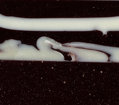

après avoir cherché sur le forum, tourné ma souris plusieurs fois sur le tapis, je viens vous interroger à propos de colorants ; je souhaite réaliser des pièces colorées, puis ensuite, découpées en cubes, à la façon de la photo ci-dessous :
cet essai a été fait avec de l'acrystal (une partie sans colorant et une partie colorée uniformément avec un colorant universel noir (pas taper sur la tête, je sais que ce n'est pas le produit à utiliser, mais suffisant pour faire cette photo et vous interroger) ;

Il faudrait poser des questions précises sur des produits précis, là c'est un peu embrouillé pour vous répondre :oops:
Pour l'exemple que vous donnez, c'est probablement le même processus que les faux marbres qu'on réalisait dans les années 70-80 : deux pots colorés différemment et le placement de couleurs fait à la coulée.
Lorsque l'on veut réaliser une pièce de plusieurs couleurs, on commence par faire des échantillons test dont on note les proportions pour pouvoir reproduire.
Sur une résine transparente un pigment donnera forcément une couleur translucide comme les objets présentés dans le slide de cette page de notre site Résines et moulages, vous noterez aussi qu'il n'y a pas de bulles.
On ne mélange pas plusieurs familles de résines pas forcément compatibles en accroche chimique. : par exemple, époxy sur polyester ça marche mais pas le contraire.
L'Acrystal n'a pas d'accroche avec les autres familles.

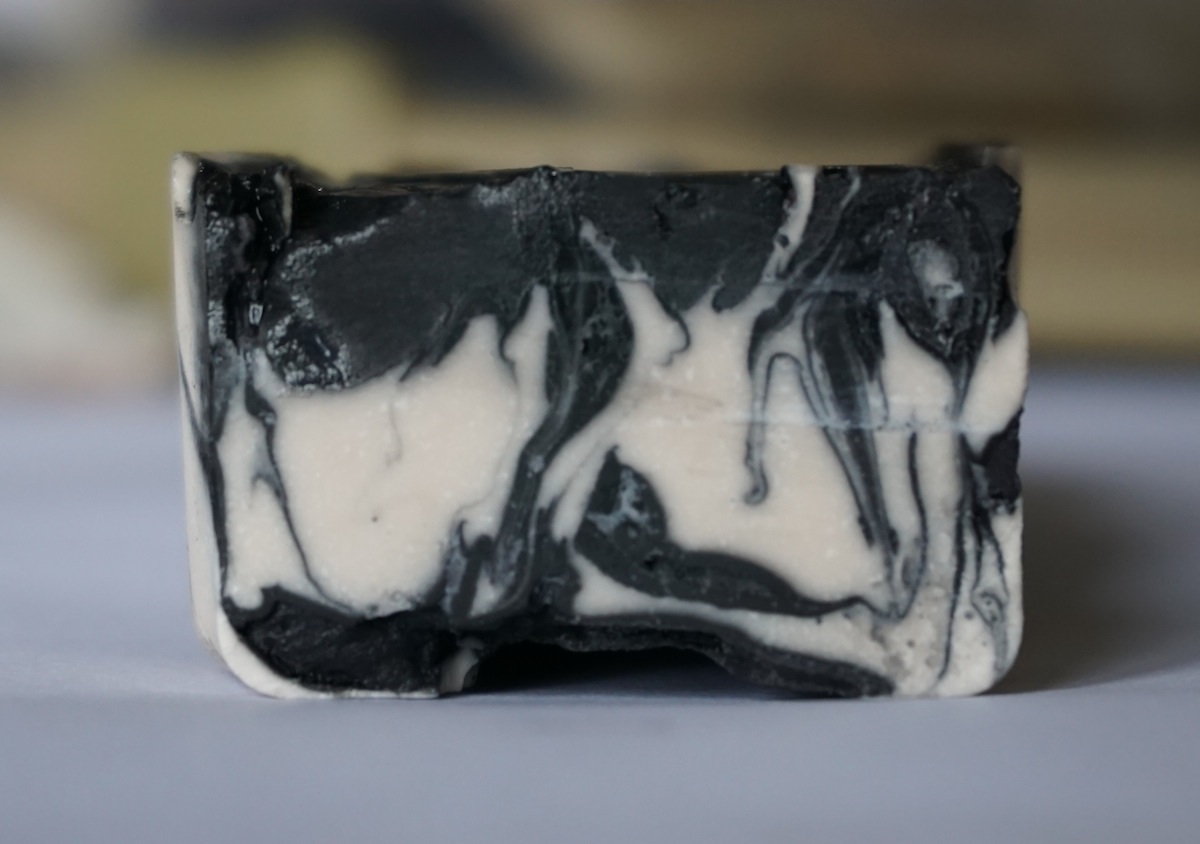

peut on faire un "mélange incomplet" (de la même façon que sur la photo du message précédent), ou plus simplement des tranche napolitaine, (photo ci dessous)
avec de l'époxy transparente (colorée ou pas, à la place du blanc) et de l'époxy opaque (colorée ou pas, à la place du noir)

hachede44 a écrit : peut on faire un "mélange incomplet" (de la même façon que sur la photo du message précédent), ou plus simplement des tranche napolitaine, (photo ci dessous) avec de l'époxy transparente (colorée ou pas, à la place du blanc) et de l'époxy opaque (colorée ou pas, à la place du noir)
Si vous pensez faire une couche, attendre la polymérisation puis une autre couche, etc. en résine époxy, il faudra impérativement poncer entre couches.
pour quelle raison ? l'époxy n'arrive pas à se recoller sur elle même, comme peut le faire le PU, sans poncer ?
Parce que c'est comme ça :P de même, il est fort déconseillé de faire des coulées PU en plusieurs fois.
En époxy, si vous choisissez le moment idéal où la résine entame sa polymérisation, qu'elle est gel suffisamment pour supporter une nouvelle couche, vous pouvez couler par dessus.
hachede44 a écrit : est-ce valable pour les époxys transparentes ? j'ai cru comprendre qu'on pouvait faire une coulée en plusieurs fois sans démarcation ; aurai-je mal lu ?
Comme je vous explique plus haut ; vous n'avez pas dit que vous vouliez faire des inclusions mais des détournements, attention ça peut modifier les méthodes de base pour lesquelles la résine est fabriquée.
