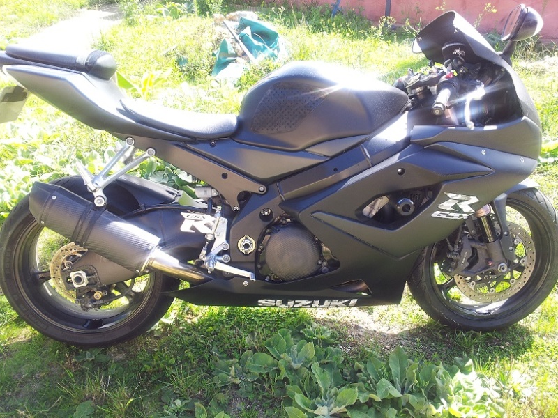

tiens pour te motiver, :lol: :lol:
je viens de coller ma nouvelle protection de carter!,avec une finition carbone mat :D :D

Jolie les protection en mat avec la peinture sa reste discret c'est bien ;).

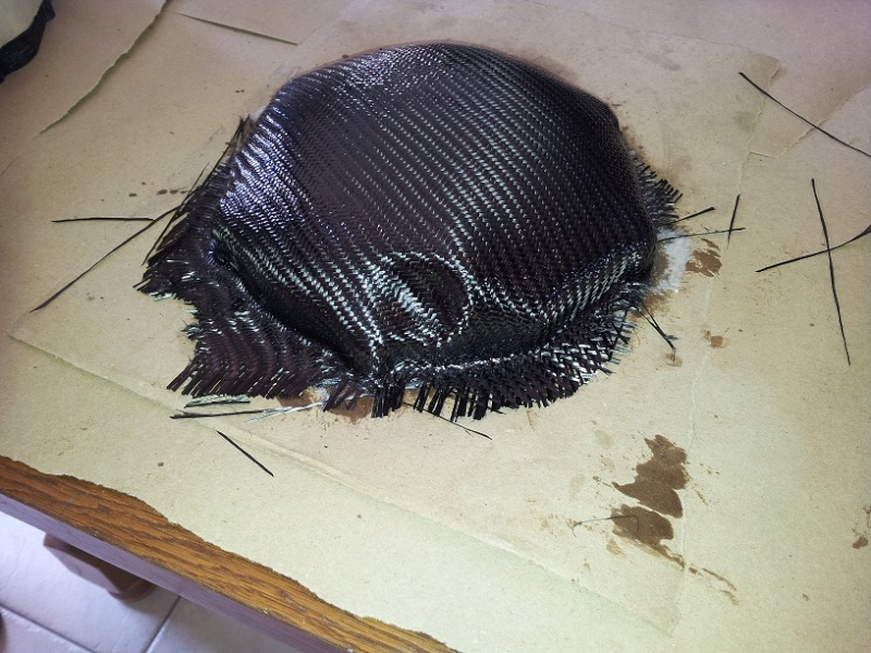

pour commencer,
prend ton carter d'origine,après tu as un choix a faire,
soit tu fait ta protection,qui recouvre les visses du carter(pour la piste,je trouve sa pas mal)
car en cas de chute elle sont protéger,comme le carter!!!
ou alors,l'autre solution,comme sur mon gex,plus haut avec les visses apparent
pour ma par,je trouve la première solution,visse protéger inintéressante ;)

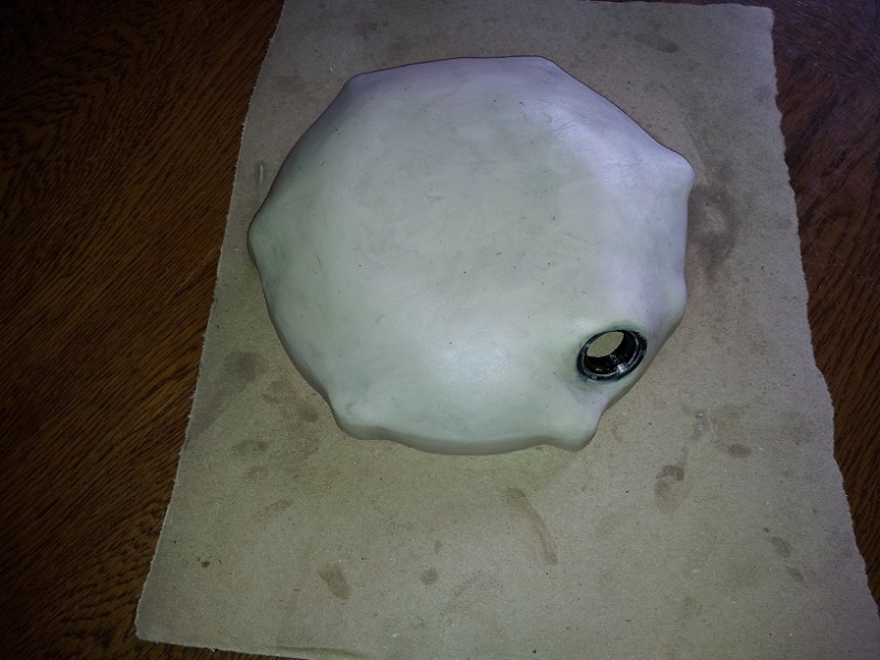

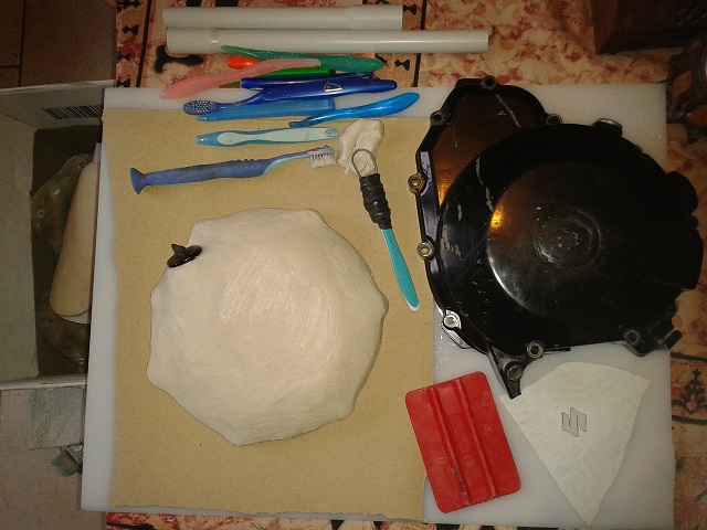

dans ce cas la,il te faut de la plastiline,
http://www.boutique.resines-et-moulages ... -1-kg.html
et tu te forme,avec la protection que tu veux!!
comme sa,avec un sèche cheveux,sa va super bien,
(et tu n'as pas besoin de démoulant,car aucune stratification,ne prend sur la plastiline!!)

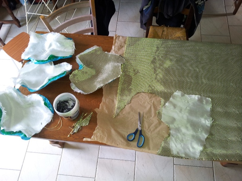

ensuite,une fois ta forme faite,tu te fait un gabarie,(en papier,ou en tissus)
et tu le reporte sur ton choix de tissus,

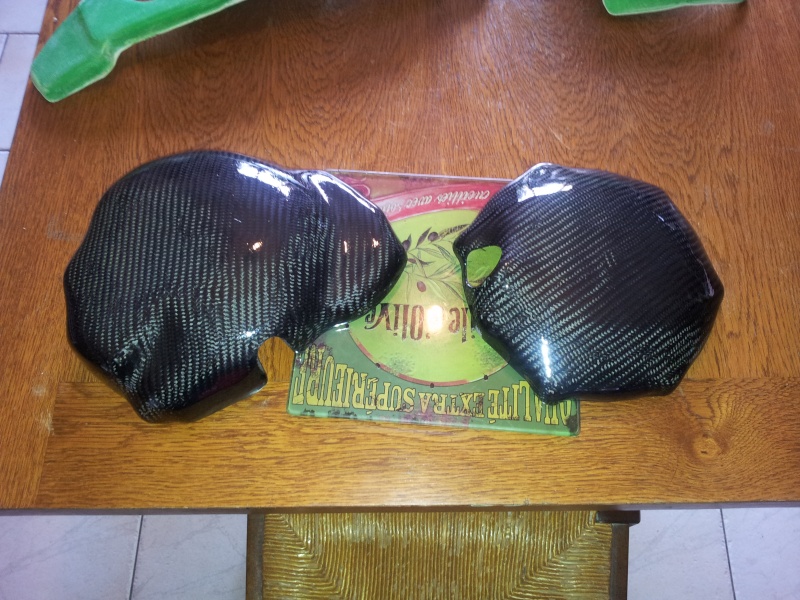

pour une bonne protection,j'utilise le carbone/kevlar,
http://www.boutique.resines-et-moulages ... html?pop=0
et je croise le sens de la fibre,quand je découpe mon tissus,
ensuite pour une finition en carbone,deux couches suffise
tous sa stratifier,a la résine époxy,740s anti-UV
n’oublie pas,pour toute stratifications dans les règles de l'art,
le rouleau débuleur et ton amis!!! :lol: :lol: :lol:
http://www.boutique.resines-et-moulages ... 15-mm.html
et pour une super finition!!!
le vernis PU glasstop clear UV
http://www.boutique.resines-et-moulages ... osant.html
voila surtout n'hésite pas si tu as besoin..... :mrgreen: :mrgreen:

Pour la plastie qui te sert de moule du coup tu applique dessu les tissus il y aura un jeu sur les carter d'origine est -il important?
