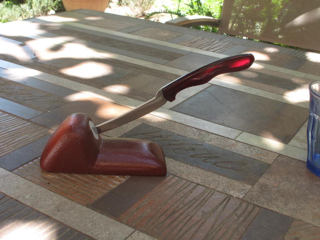

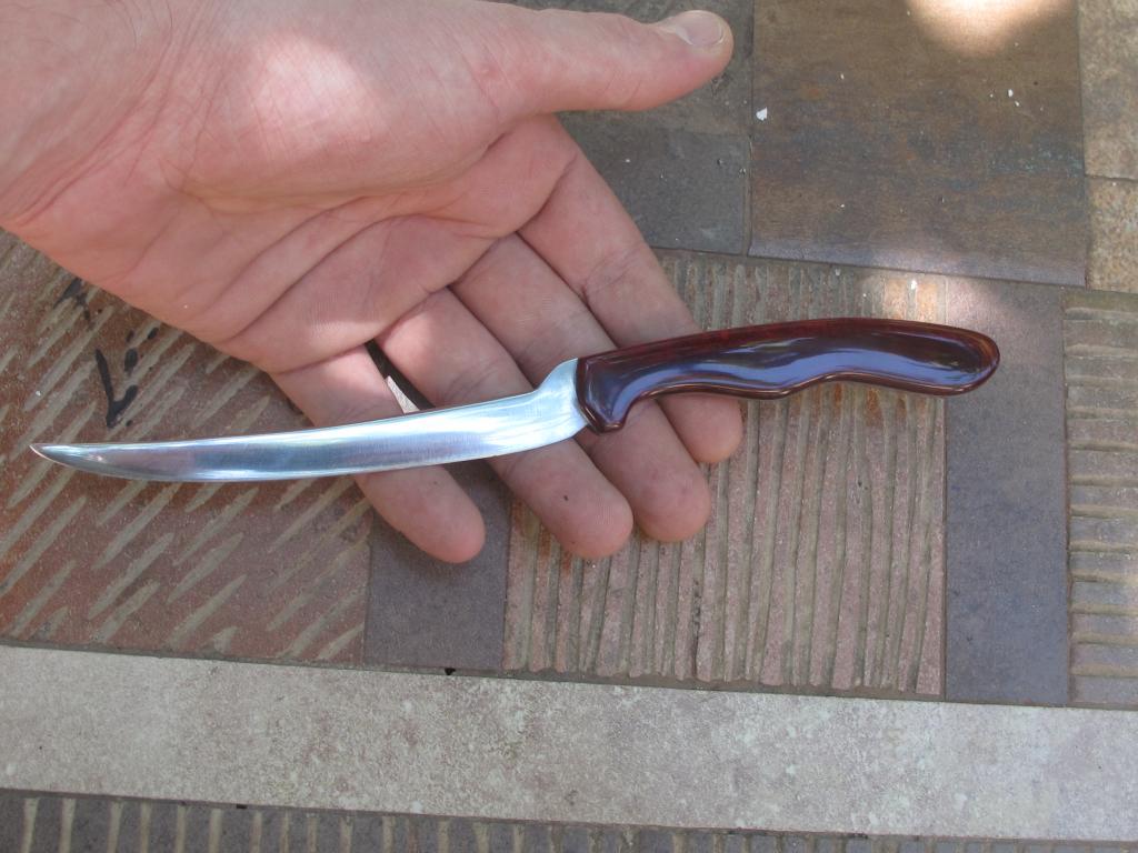

Je suis en train de restaurer un vieux couteau à effiler.
Le manche sera constitué de trois plaques d'aluminium goujonné avec des tiges de laiton.
Les photos:
( On ne peut mettre qu'une photo par message ? )
L'idée serait de mettre des épaisseurs de tissus bleu imbibé de résines entre les plaques d'alu. J'aimerais aussi faire un ajours en bas du manche là ou ni a pas de goujon dans lequel serait coulé de la résine teintée. Une dernière chose, je voudrais 2 ou 3 mm d'espace entre la lame et le manche en résine teinté aussi.
Je penses, m'approcher un maximum de la forme voulut sur l'aluminium, créer un moule en bois, y déposer chaque éléments avec la résine teinté, mettre sous presse puis façonner, poncer, polir.
Est ce réalisable de cette manière ?

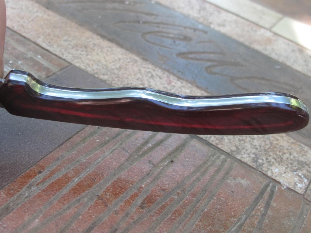

Je vous montre mon coupe papier avec manche plexiglass. Ce sera vers ce genre de bricolage que je vais me tourner pour l'instant. La fabrication de plaque entre 3 et 5 mm avec inclusion de tout ce qui va me tomber sous la main. Si j'ai bien compris, l''Inclupox polymérisera mal sur de si petit volume et la 740S transparente est plus conseillé.
