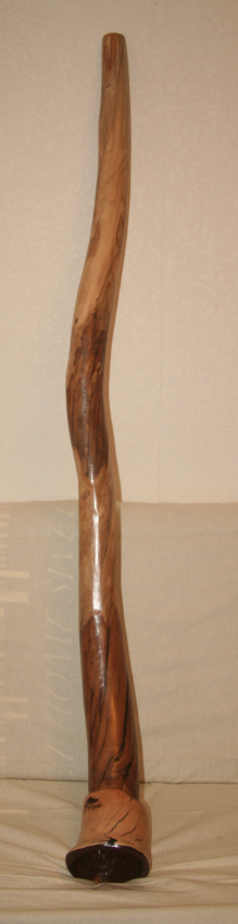

je viens sur ce forum histoire d'avoir plus d'info sur les résine époxy, car je suis amener à travailler avec elles, sur les fabrication de didgeridoo (instrument traditionnel australien pour situer).
je n'y connais pas grand chose sur ce type de produit.
En gros se que je recherche sa ressemblerais a sa :
-un produit qui soit le moins nocif possible (en jouant au didgeridoo on est amener a pauser nos lèvre sur le bois et aussi respirer très souvent avec le nez qui n'est pas loi du l'instrument.

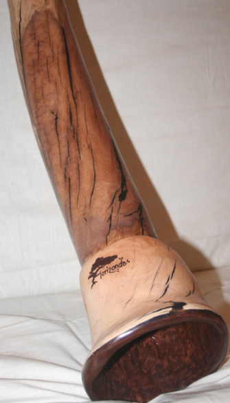

-niveaux viscosité du produit j'aimerais trouver un truc qui se rapproche un peu de celle de la colle a bois voir même un poil plus liquide. j'utilise beaucoup la colle époxy XXX que j'aime beaucoup mais niveau prix ail ail ail, son deuxième inconvénient c'est que quand je suis amener a reboucher certaine fissure e produit ne pénètre pas jusqu'au fond (pour certaine c'est de l’ordre de moins d'1mm de largeur et la profondeur et bien souvent 4 ou 5 fois plus profond.
- l'idéal pour moi serrais le produit miracle qui me perpétrais de faire tout sa (rebouchage de fissure( grosse et petite),qui réagit bien au pigment pour les coloration, pas nocif, qui me permettrais de faire mes collages et que je puisse utiliser pour stratifier avec un rendu mat. j'aime pas quand sa brille de trop !
vous me dirais c'est qu'il est exigent le gar, oui je sais ! mais c'est pour sa que je me tourne vers vous j'ai pas mal fait de recherche et vos avis m’aideront sa c'est sur.
pour conclure ce premier message je vous montre a quoi ressemble le didgeridoo !
j’attends vos réaction a bientôt
