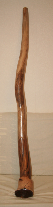

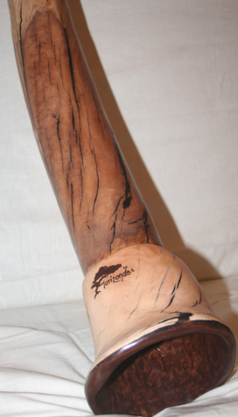

pour conclure ce premier message je vous montre a quoi ressemble le didgeridoo !
