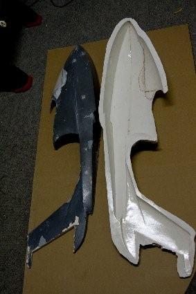

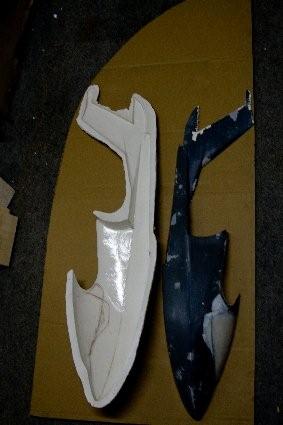

toochatoo a tout faux comme dirait un certain Delon! Voici les photos demandées; vous verrez que le vernis (cellulosique) donne un beau fini.

Sur vos photos, c'est un modèle et un moule que vous nous montrez ?
Le vernis, il est sur le moule ou sur la pièce ?

Pour moi, le moule en plâtre est celui qui est en creux et blanc :P j'ai juste ? Ça m'étonne un moule en plâtre si fin :!:
Vous pouvez confirmer SVP.

1- les photos montrent un master et le moule en plâtre dérivé.
2- ce moule fait l'objet de mes questions aprés la lecture des avatars de la "guitare" car la surface obtenue avec 3 couches de vernis cellulo, -croyant bien faire en vue d'un démoulage trés lisse - est plutôt bonne.
En réponse à vos questions: pourquoi un plâtre? Parce que disponible et méconnaissance des possibilités silicone.
En résumé, j'aimerai "sauver " ce moule,et , suivant vos suggestions, pouvoir faire un moulage ( env 3 m/m d'épaisseur et couples de renfort).

toochatoo a écrit :: En réponse à vos questions: pourquoi un plâtre? Parce que disponible et méconnaissance des possibilités silicone.
Si vous voulez tirer une pièce dans ce moule pour sauver la forme, vous prenez le risque de casser le moule en cas d'adhérence du stratifié à cause du vernis mais cela n'a pas d'importance si j'ai bien compris.
S'il y a des adhérences, il restera du plâtre sur votre pièce qu'il faudra nettoyer.
