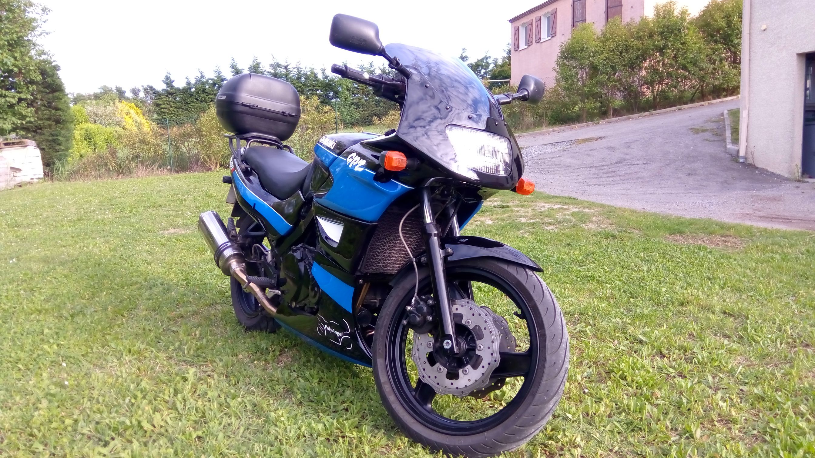

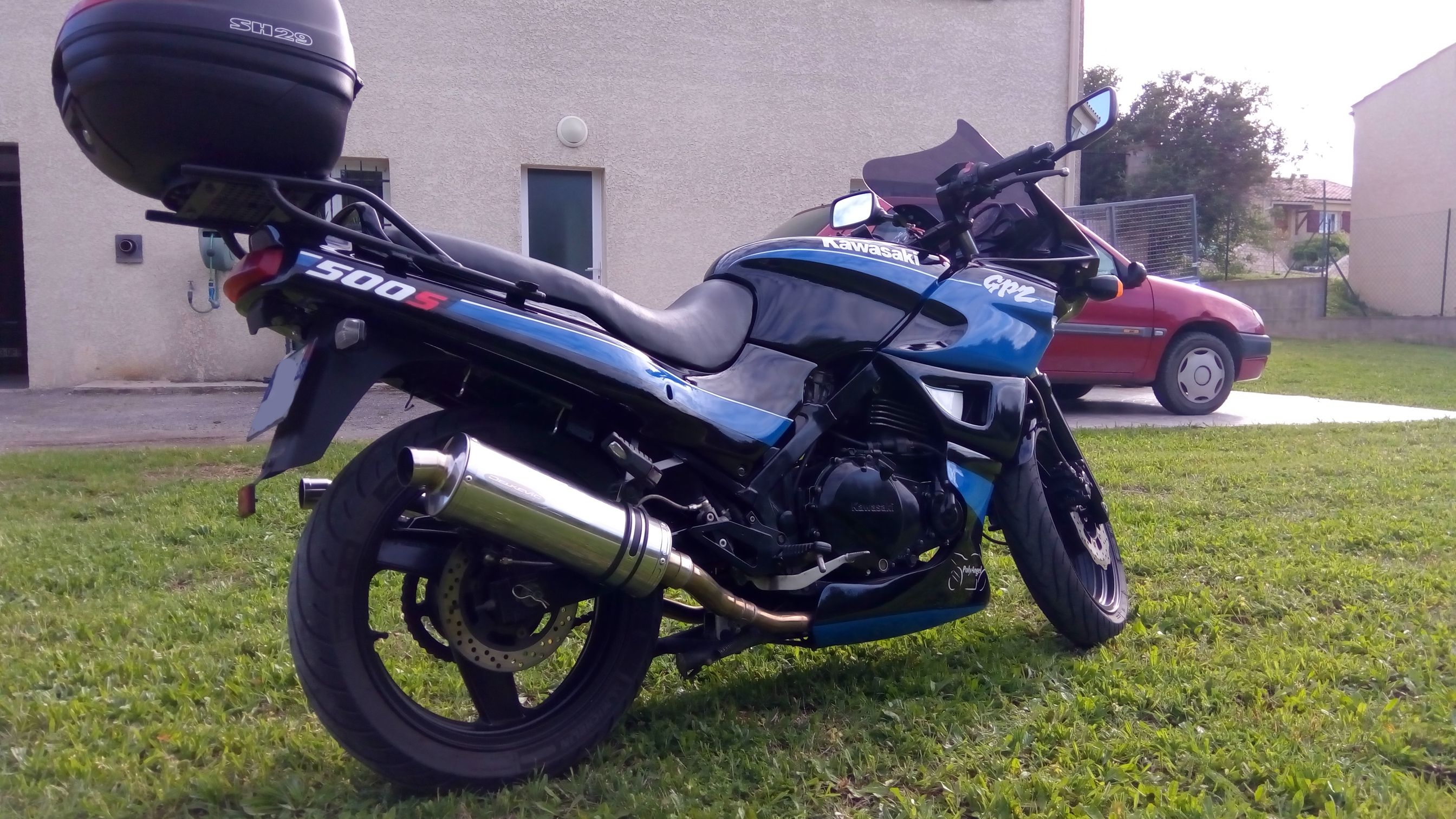

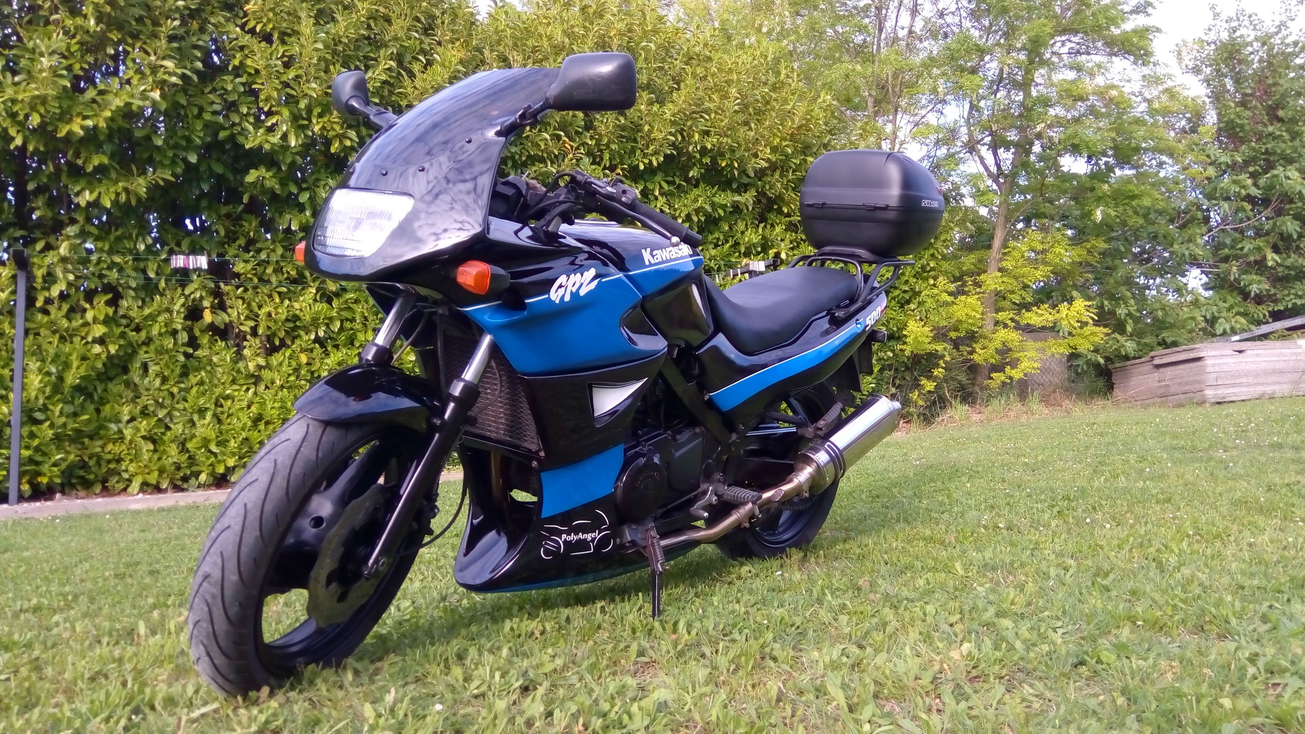

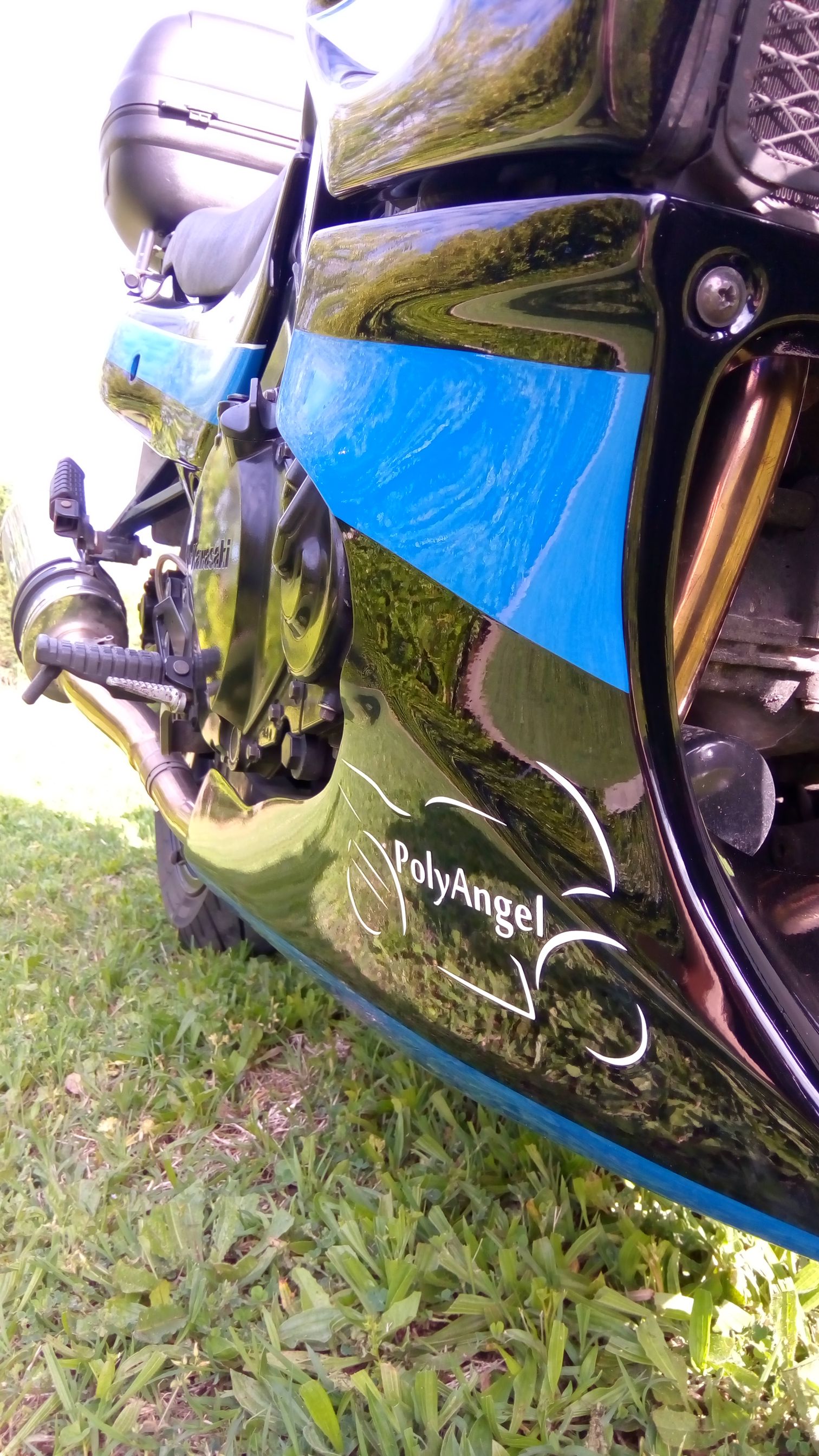

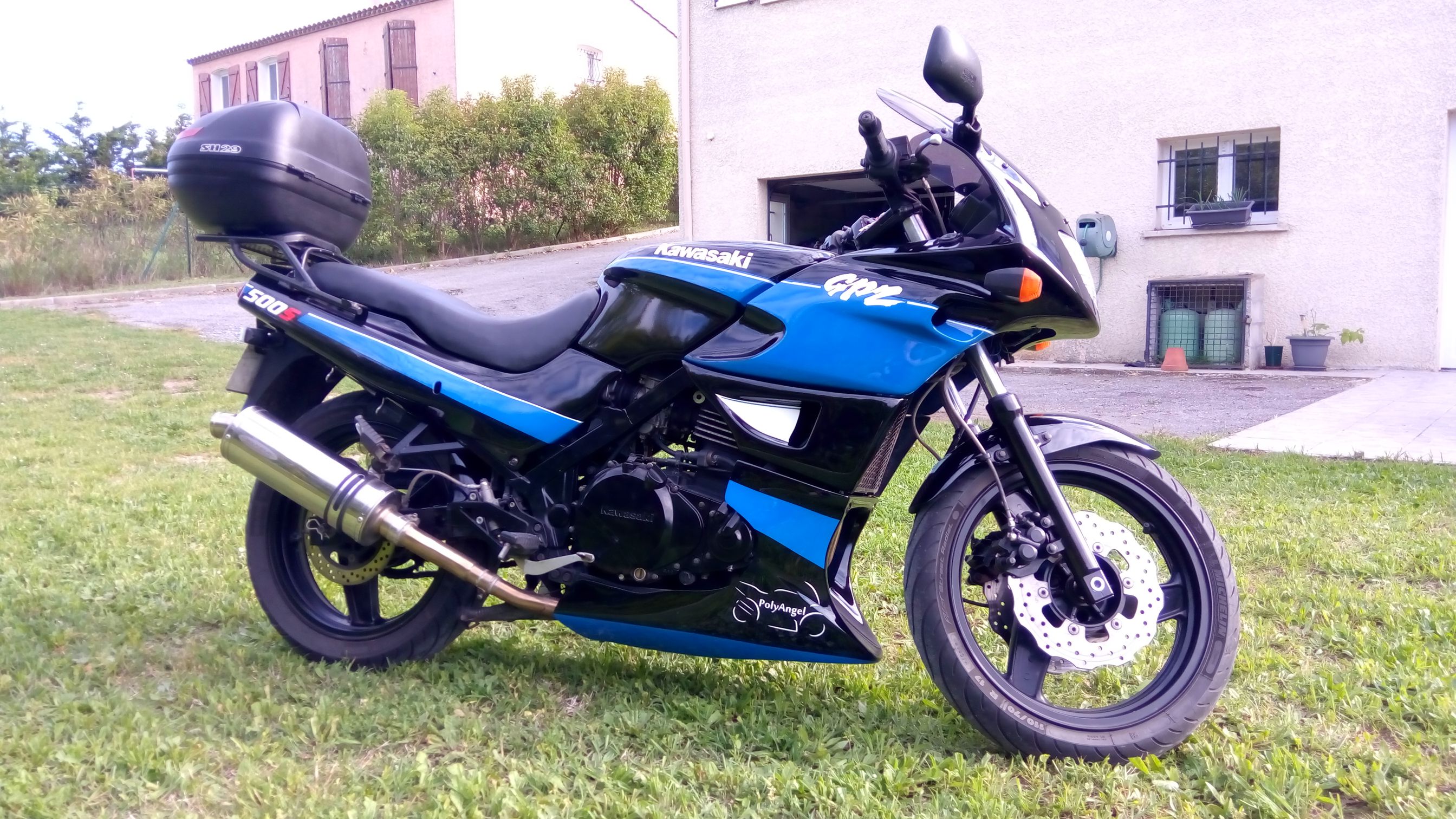

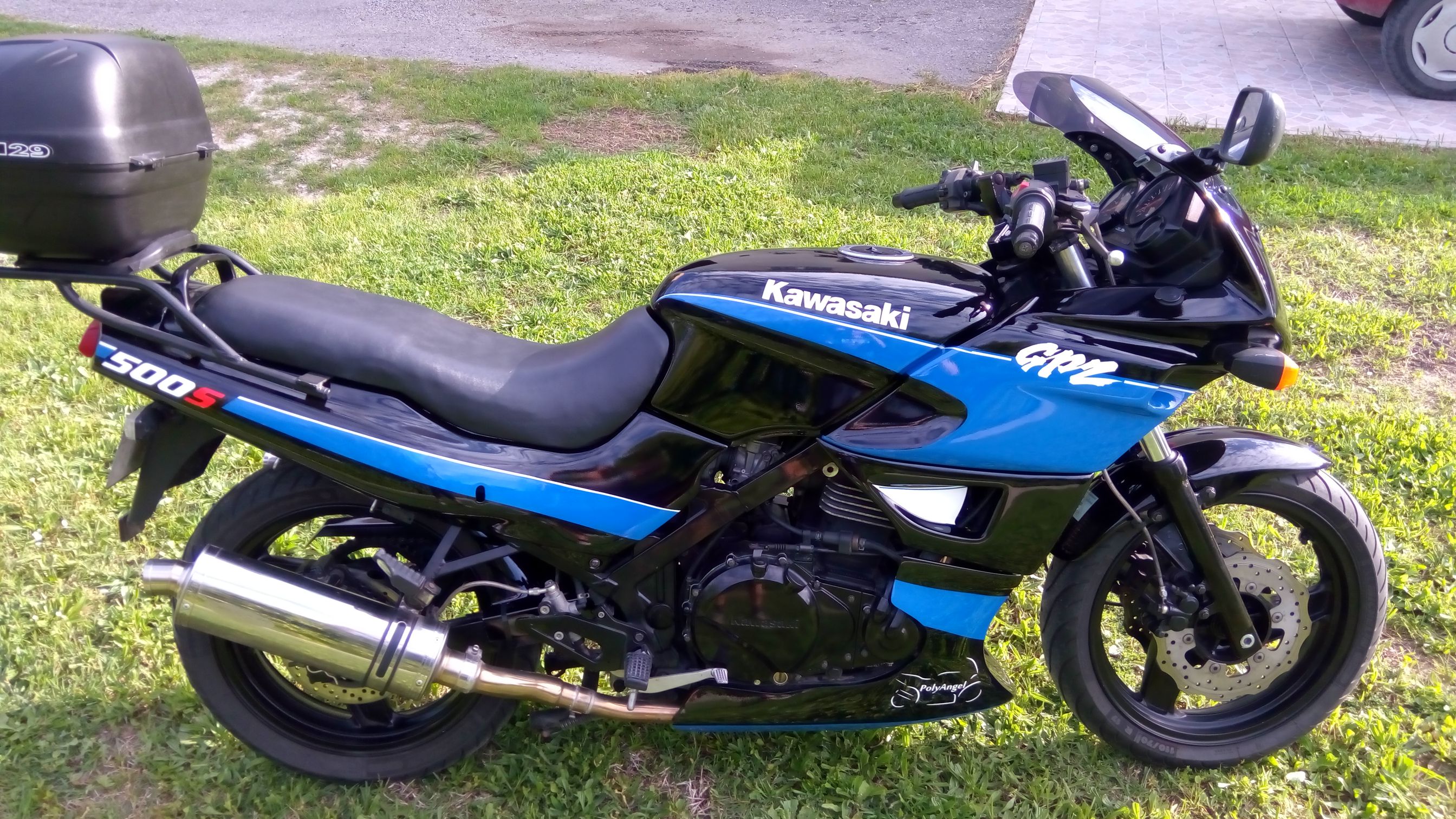

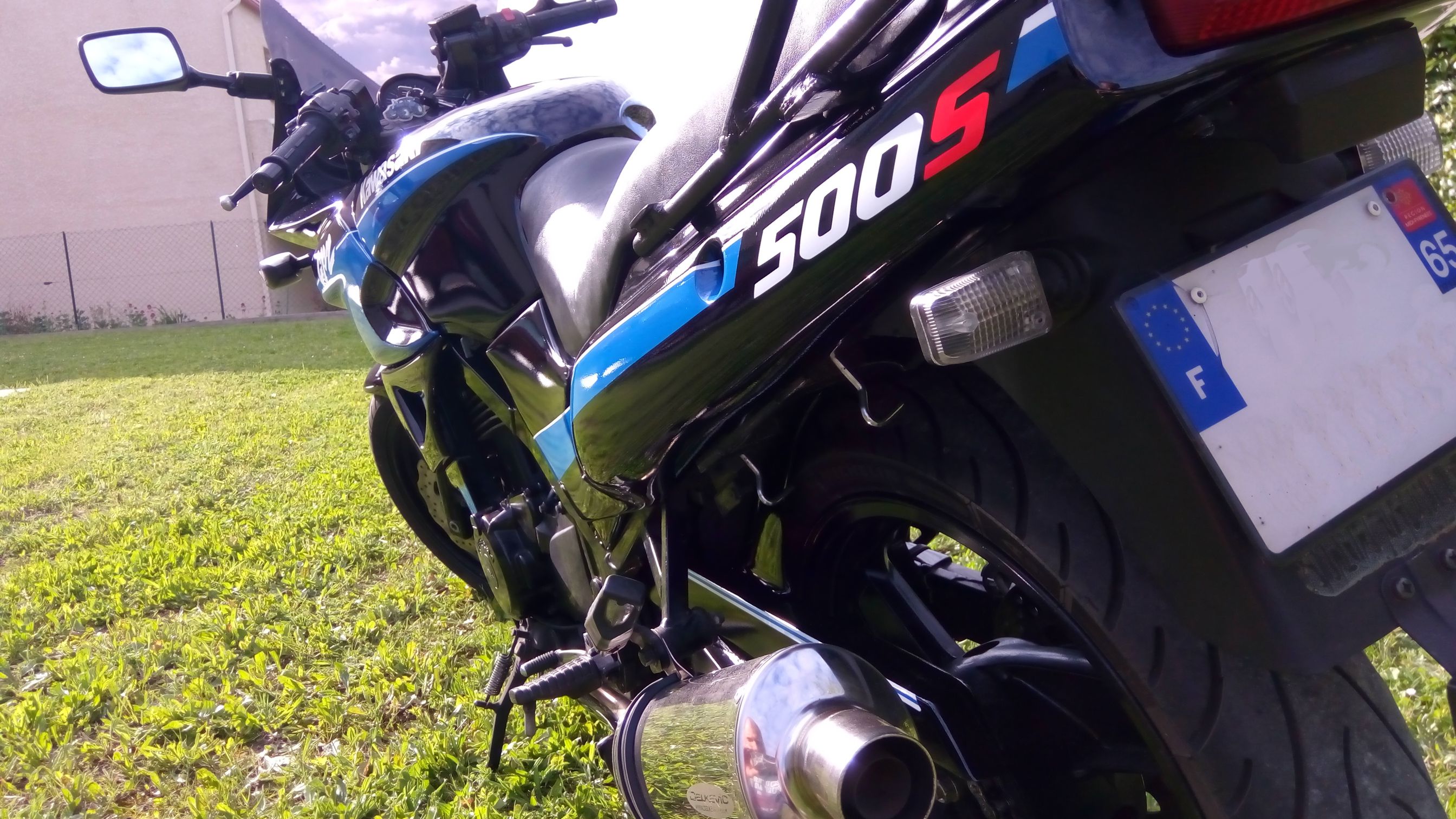

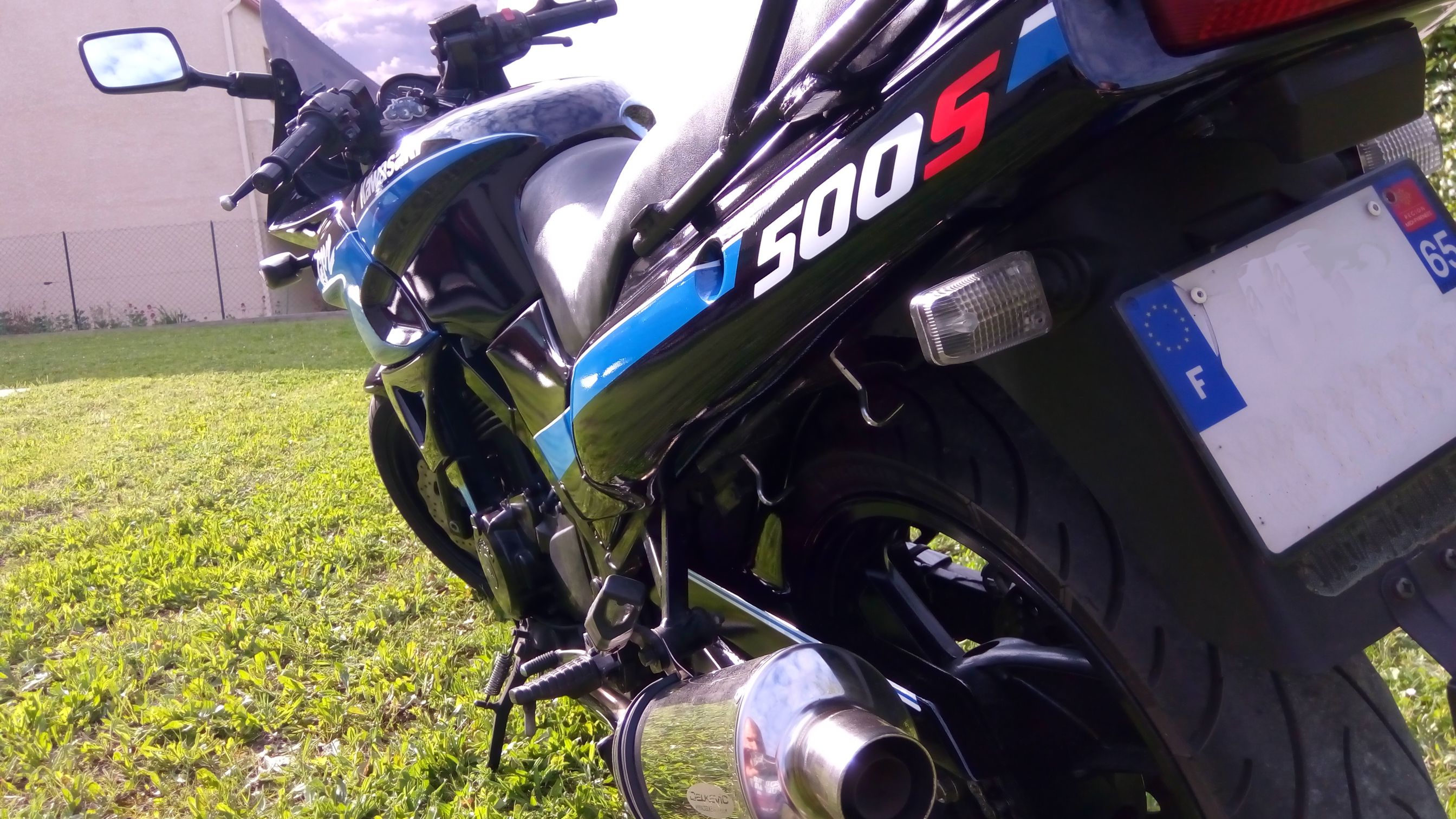

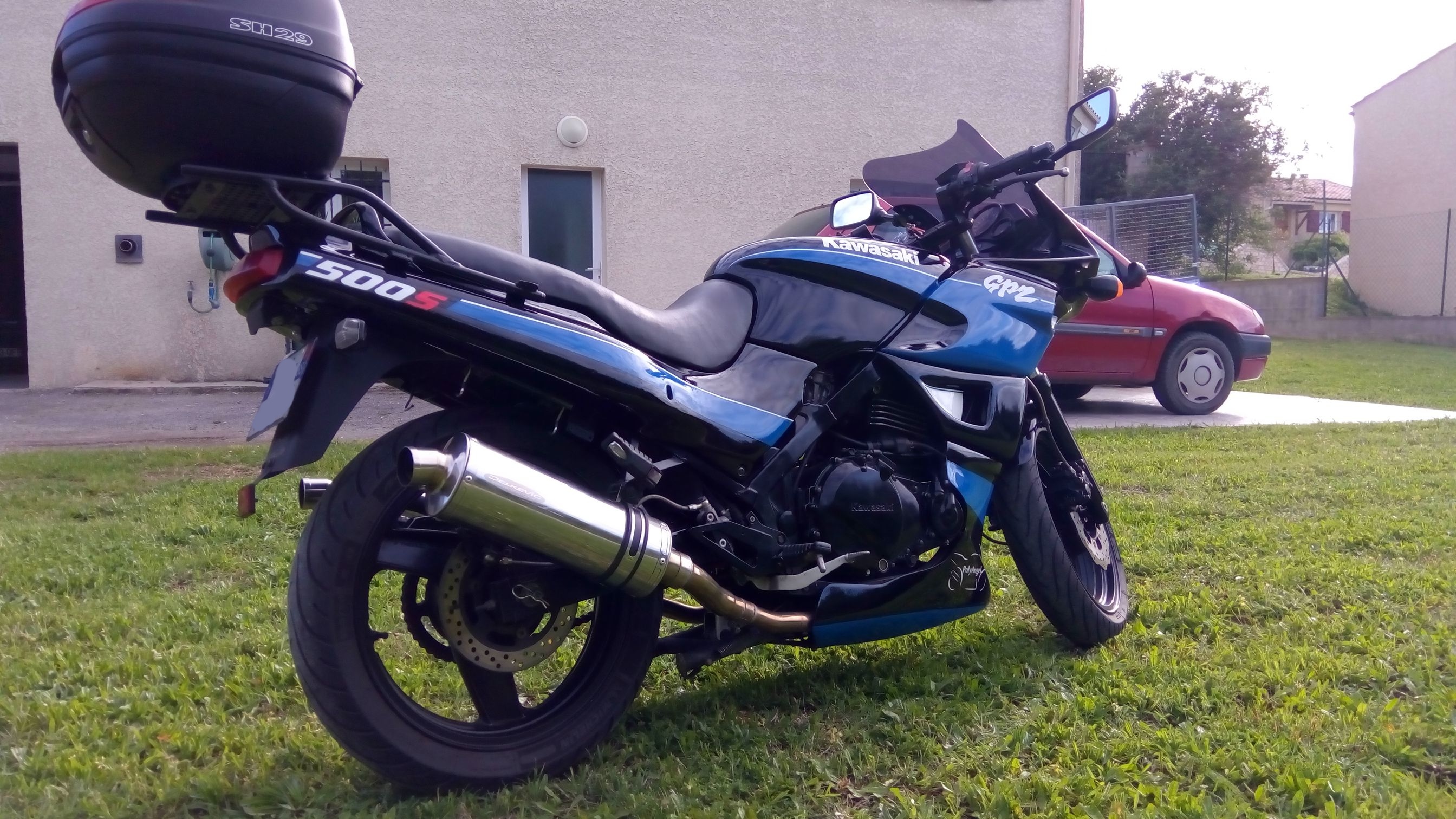

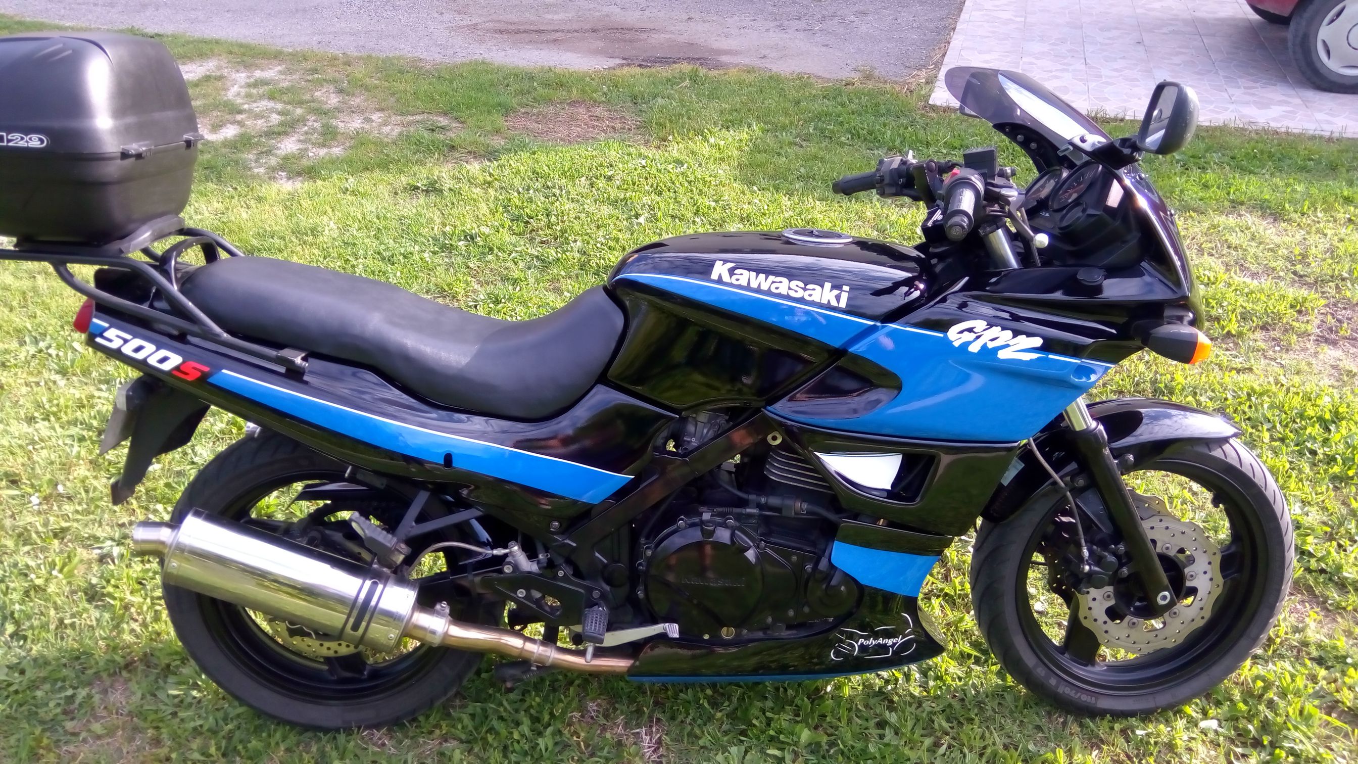

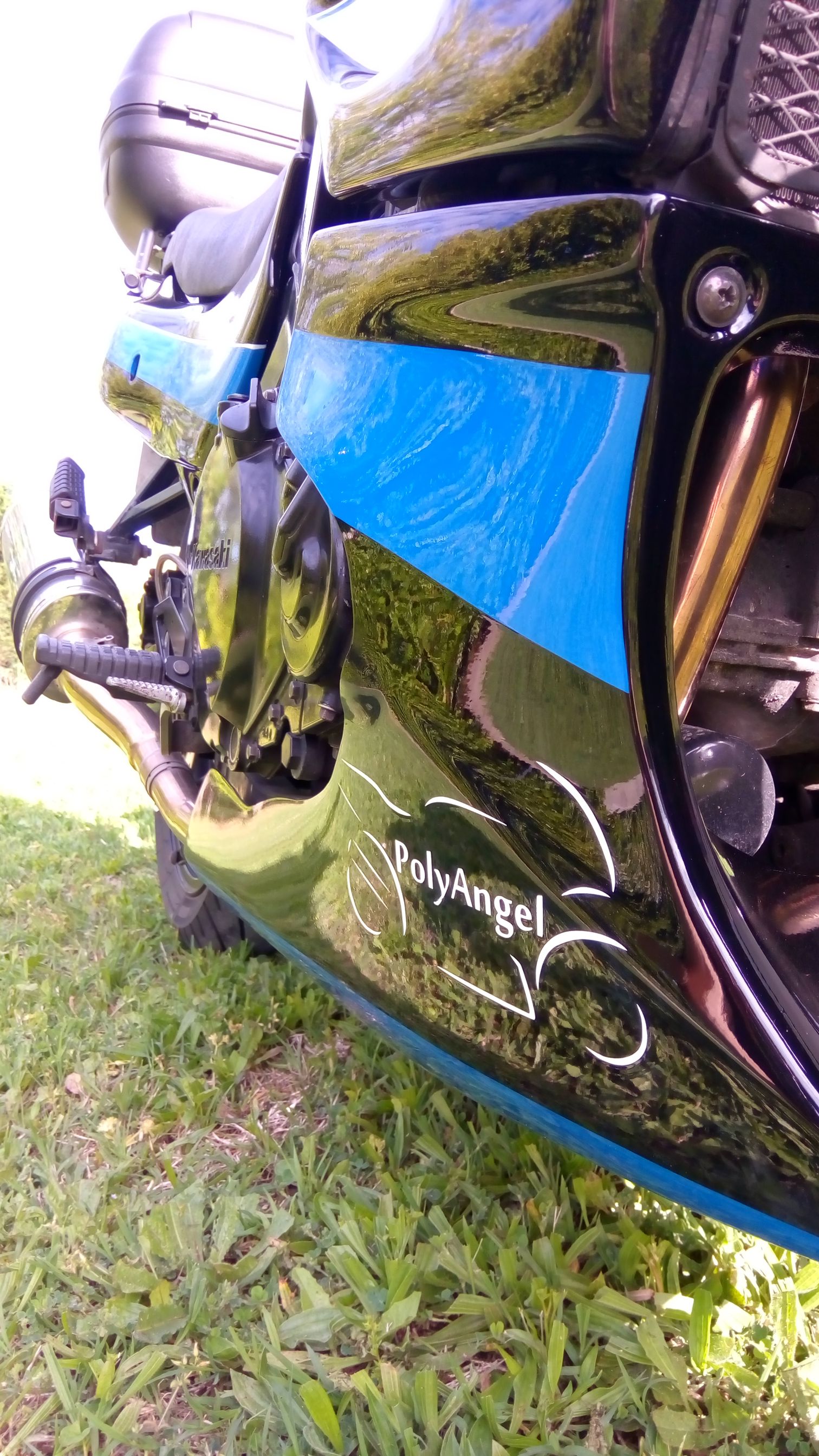

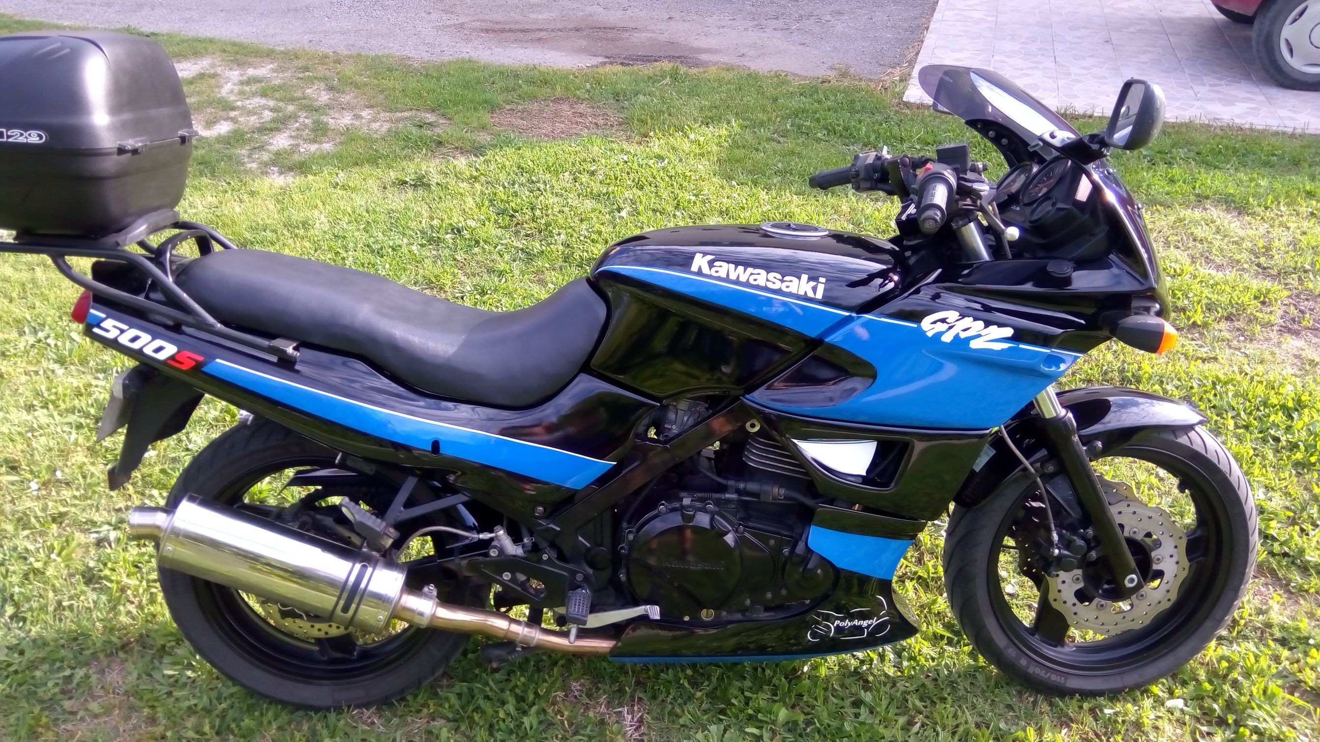

Allez je dépoussiere un bon vieux sujet pour enfin, apres quelques années et des tonnes de résine, vous montrer mon oeuvre :lol:
Merci au forum : a son équipe de conseils, a l'équipe de Toulouse pour les conseils en personne lors de mes visites, aux membres (surtout Thunder86) pour leurs conseils... 8-)
Bref, juste quelques photos : tous les carénages sont des polys que j'ai fabriqué de zero, ou moulé depuis des pieces d'origine. Seul le réservoir est un original.
Bref, n'ayez pas peur de stratifier et de poncer, ça prend un peu de temps pour savoir faire, mais avec de la patience ça fini par payer :)

rien a dire!!!,juste :o :o :o
bravo!!,super projet!! :mrgreen: :mrgreen: :mrgreen:
Messages : 10069
Re: Peinture moto
Ça vaut le coup d'apprendre et de prendre le temps, elle est superbe la bécane, Bravo !!! :D

Re: Peinture moto
Merci :jap:
Oui, elle est comme neuve à quelques détails pres, elle fait pas ses 119000 km :mrgreen:
