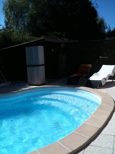

re-bonjour à vous tous ,
je n'avais plus beaucoup de temps de revenir vers vous , mais ma coque de piscine est bien maintenant poser sur de poutre en bois dans la pelouse pour pouvoir faire la réparation , donc voici les photos de l'exterieur .
j'attends vos conseils , je pense faire avec une resine polyester et mat de verre plus choucroute polyester et gel coat en finition .
par avance merci

Re bonjour depuis tout ce temps , je reviens sur la réparation de ma coque. Alors après avoir suivi les recommandations donné ma piscine est réparée non sans mal mais l'étanchéité est là et le solidité aussi ! Vu que j'avais sorti à la main plus tire fort ma piscine , j'ai changer radicalement l'endroit d'implantation du bassin . Et cela fait 2 ans qu'elle n'a pas bougee donc je peux dire m'en être très bien sorti pour un novice . Le plus dur à mon avis à été de refaire tout le gelcoat mais après plusieurs test et essais je suis ravi de mon travail. Merci au forum
