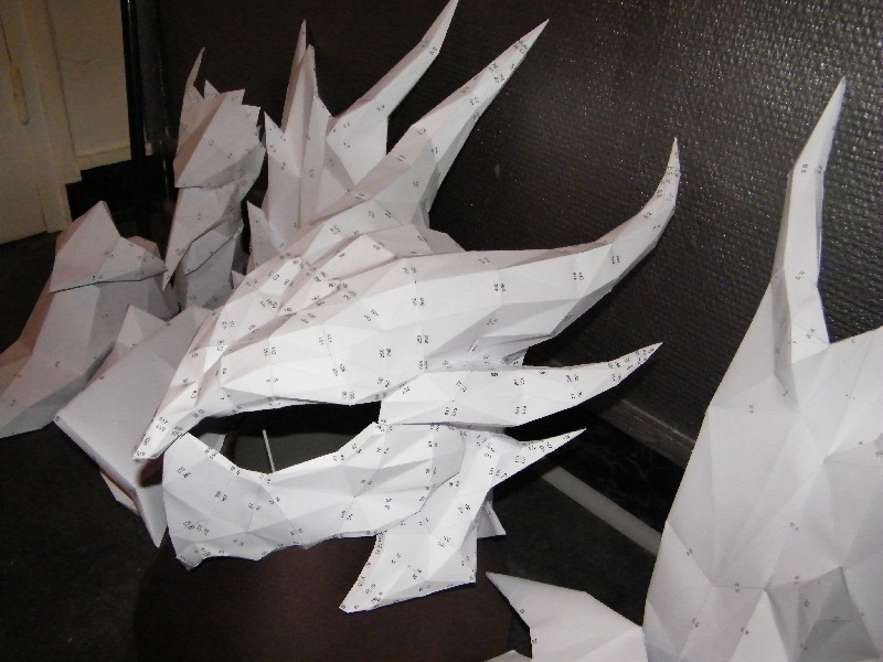

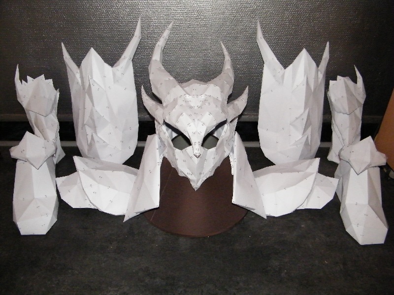

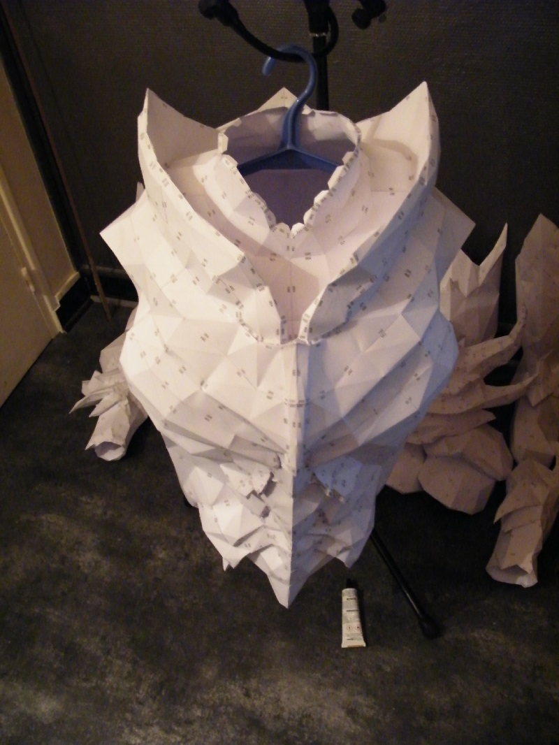

J'essaie de durcir un modèle papier, c'est du 190g/m2, je fais une armure casque, full plate, jambière et compagnie, c'est blindé de détails, de cornes etc. (rêve de gosse ^^)
Ne pouvant pas travailler sur des résines toxiques, je me suis tourné vers de l'acrylique que j'ai acheté chez vous (acrystal) aussi et surtout parce que selon ce que j'ai pu lire un peu partout, c'est la meilleure alternative mais après avoir essayé sur 2 pièces de différentes tailles, le papier gondole (même après le temps de pause post mélange sur un mélange 1:2) et parfois même décolle des morceaux pourtant fixé à la super glu, ça me dépasse
J'en suis donc revenu à mes lectures pour trouver un compère germanique qui utilise une méthode à lui, il résine intérieur et extérieur à l'epoxy sans émanations toxiques (j'en ai pas trouvé, vous en vendez ?), il résine ensuite à l'acrylique l'intérieur des pièces en ajoutant des filins d'étamine qu'il laisse polymériser, enfin il se sert d'enduit de rebouchage pour bois en guise de mastic pour travailler épaisseur et détails sur l'extérieur des pièces, le rendu final est vraiment satisfaisant pour un travail uniquement en intérieur excepté les différentes phases de ponçage du mastic (plusieurs couches, plusieurs ponçages, plus finitions) mais poncer en extérieur n'est pas un problème contrairement à installer tréteaux, matos, pots de résine et compagnie.
Du coup j'ai pensé suivre cette méthode mais je voudrais des avis la dessus et sur une autre méthode avant de me relancer, je voudrais être sur une bonne fois pour toute, je passe mon temps libre à faire de la lecture technique en anglais et .... c'est passionnant on dira.... Je n'ai pas non plus les moyens de tester toutes les techniques envisageable d'où l'intérêt de ce post.
L'autre méthode consisterait à modeler le papier avec de la pâte qui durcit, j'ai aussi vu tellement de choses, pâte epoxy qu'on peut modeler puis poncer directement et peindre après un primer, pâte en papier mâché qui donne une résistance inattendue etc.
Mon souci avec cette méthode est l'application directe sur papier ou non, les renforts qui semblent nécessaire intérieur/extérieur sachant que je voudrais porter l'armure une ou deux fois pour les photos et le bal masqué (ohé ohé) mais qu'elle finira après cela sur un dummy qui n'attend plus qu'elle.
ci joint des photos de la chose pour que vous puissiez juger du cornage et de ce qui vous paraît le mieux.
Voili voilou. Si vous avez des conseils ou des avis sur les méthodes, des produits qui vous semble plus adéquat, n'hésitez pas !
