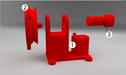

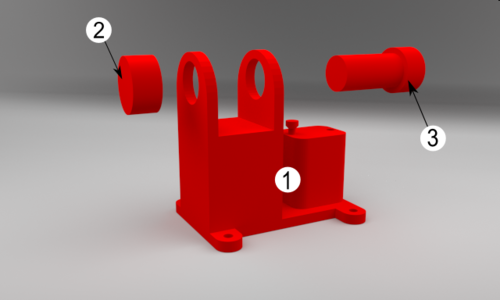

Voila une première image qui donne une idée de l'ensemble des pièces une fois assemblées:
A priori, la pièce 1 n'aura pas à être moulée
Remarquez le trou qui traverse l'axe de la pièce 3
La deuxième présente les différentes pièces:
Il est à noter que la pièce 2 est sensée comporter un pas de vis (non représenté ici) et que la pièce 3 est sensée être taraudée, les deux pièces se vissant l'une dans l'autre.
vue éclatée de l'assemblage
La troisième enfin, montre que la pièce 2 peut être remplacée par une poulie (ou une roue dentée) vissable sur l'axe 3
vue éclatée de l'assemblage avec poulie
Re: Moules "particuliers"
Posté : mer. 5 févr. 2014 18:06
par Hippomouleur
Mike Yavel a écrit : Pour répondre à Isatis, la finalité c'est de réaliser les pièces que j'ai imaginées autrement qu'avec l'imprimante 3D. Celle-ci me crée des pièces qui sont faiblement résistantes au chocs. Pour gagner en temps d'impression (et en matériau) le logiciel qui gère l'imprimante ne remplit pas la pièce complètement de matière. Celle-ci est en partie creuse et est donc moins résistante
C'est pour cela que professionnellement on travaille en stéréolithographie, mais c'est évidemment plus cher !
En ce qui concerne vos pièces, je serais malhonnête je pense si je vous disais que vous aller y arriver avec des moules en deux parties réalisés à l'imprimante 3 D.
Ce genre de travail se fait en moule silicone polyaddition, sous vide, et demande des années d'expérience. (Peu de sociétés sont d'ailleurs spécialisées là dedans)
Des qu'il y a emboîtement et/ou pas de vis, il faut travailler au 1/10ème. Et réussir à assembler correctement deux demi moule en ABS fin me paraît un peu utopique !
A mon avis, utilisez votre imprimante 3D pour faire ce qu'elle sait faire: une pièce qui vous montre en vrai ce que vous avez imaginé sur votre logiciel !
Après, pour la fabriquer, il faut la mouler (rtv silicone polyddition), puis la fabriquer (résine polyuréthane généralement)
Mais c'est vraiment très complexe à faire et il y a un investissement matériel lourd si vous voulez vraiment de la pièce fonctionnelle.
