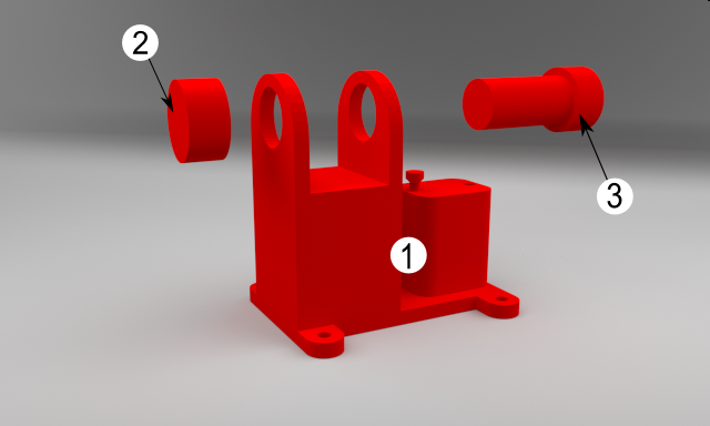

Voila une première image qui donne une idée de l'ensemble des pièces une fois assemblées:
A priori, la pièce 1 n'aura pas à être moulée
Remarquez le trou qui traverse l'axe de la pièce 3

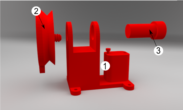

La deuxième présente les différentes pièces:

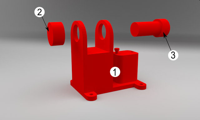

Il est à noter que la pièce 2 est sensée comporter un pas de vis (non représenté ici) et que la pièce 3 est sensée être taraudée, les deux pièces se vissant l'une dans l'autre. La troisième enfin, montre que la pièce 2 peut être remplacée par une poulie (ou une roue dentée) vissable sur l'axe 3

En ce qui concerne vos pièces, je serais malhonnête je pense si je vous disais que vous aller y arriver avec des moules en deux parties réalisés à l'imprimante 3 D.
Ce genre de travail se fait en moule silicone polyaddition, sous vide, et demande des années d'expérience. (Peu de sociétés sont d'ailleurs spécialisées là dedans)
Des qu'il y a emboîtement et/ou pas de vis, il faut travailler au 1/10ème. Et réussir à assembler correctement deux demi moule en ABS fin me paraît un peu utopique !
A mon avis, utilisez votre imprimante 3D pour faire ce qu'elle sait faire: une pièce qui vous montre en vrai ce que vous avez imaginé sur votre logiciel !
Après, pour la fabriquer, il faut la mouler (rtv silicone polyddition), puis la fabriquer (résine polyuréthane généralement)
Mais c'est vraiment très complexe à faire et il y a un investissement matériel lourd si vous voulez vraiment de la pièce fonctionnelle.
