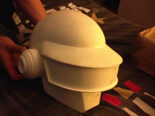

Bonjour tout le monde, je souhaite faire le moule de mon casque "Daft Punk" de façon à le reproduire pour l'offrir à un ami.
Si je viens ici c'est pour savoir si c'est réalisable (je suppose que oui), si c'est pas trop compliqué, et pas trop cher.
Voila merci d'avance à tous j'attends avec impatience vos réponses.
Une photo du casque:

Pour reproduire, il faut faire un moule puis les tirages dedans ; allez voir par ICI les généralités à connaitre pour apprendre à mouler.
Votre pièce n'est pas simple à réaliser pour un débutant ; il faudrait aussi savoir en quoi est votre maitre-modèle.

faire un moule, par définition, c'est pour tirer dedans plein de pièces identiques.
Faire un moule, ça coute cher, mais amorti sur 100 ou 1000pièces, ça devient abordable.
Tout ça pour vous dire que réalisable, ça l'est, mais que c'est compliqué et relativement cher (bien que j'ignore où vous placez le curseur)

Oui, dans le principe vous avez raison, mais a voir la photo je doute un peu qu'avec un moule rigide en deux parties ça puisse démouler

Si quelqu'un qui lit le forum veut se manifester, pourquoi pas mais ça reste entre vous, nous n'avons personne à vous conseiller en particulier. Vous pouvez aussi regarder tout simplement dans l'annuaire autour de chez vous aux rubriques moulage-modelage-prototipage, etc… et demander un devis à un artisan ; tout dépend ce que vous entendez par "pas cher" mais à mon avis vous allez être surpris. Il faut faire un moule en trois ou quatre parties (d'après la photo difficile d'être plus précise) ça prend du temps.

je vous avoue que j'aurai bien proposer de le faire,je suis en plein dans la fabrication de moules en ce moment...mais cette pièce est quand même assez dur à réaliser...entre les genre d'oreilles et la visiere qui replonge énormément...y'a du boulot
