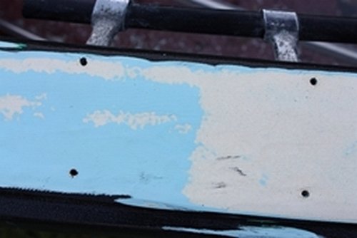

bs. me revois la :) sur quel repaire me basé pour le ponçage j'ai le noir ensuite un bleu très fin qui part très vite puis un blanc si j'insiste je suis a la fibre.ou dois je stoppé et si vous pouvez me conseillé.je joint une photo si elle passe :)

Re: reparation de bateau
Le bleu, c'est de la peinture, le blanc c'est le gel coat d'origine.
Pour réparer et renforcer avec du mat de verre et de la résine polyester, il vous faut revenir à la fibre de verre sans l'attaquer.
