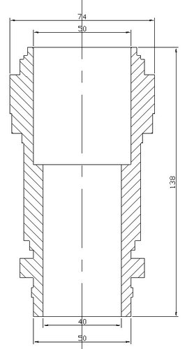

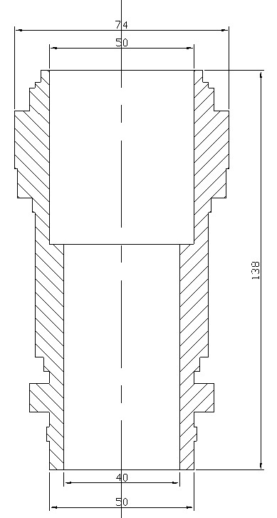

Est- ce que la pièce ci-dessous est complexe pour vous ? (pièce cylindrique, dimensions en mm)
Messages : 10059
Re: Impression 3D puis moulage
Oui, d'autant plus qu'elle est creuse d'après la photo que vous avez postée.
S'il s'agit du plan en coupe d'un des tubes...oui, c'est un nid à bulles !
