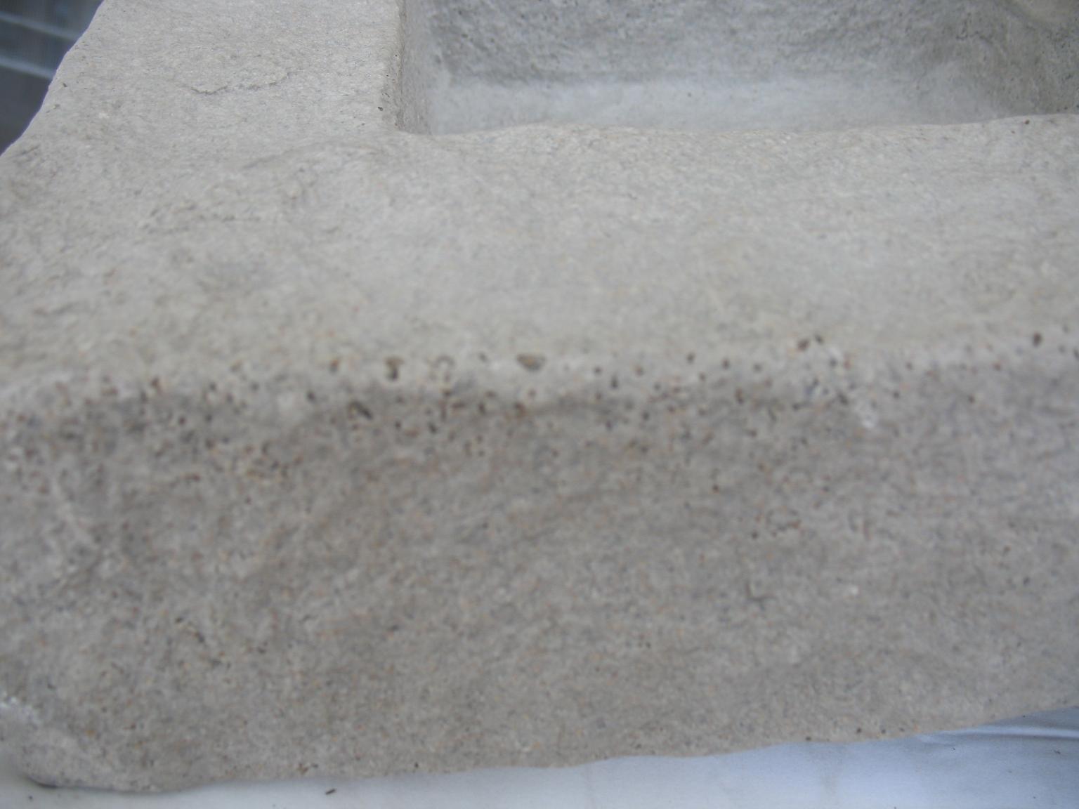

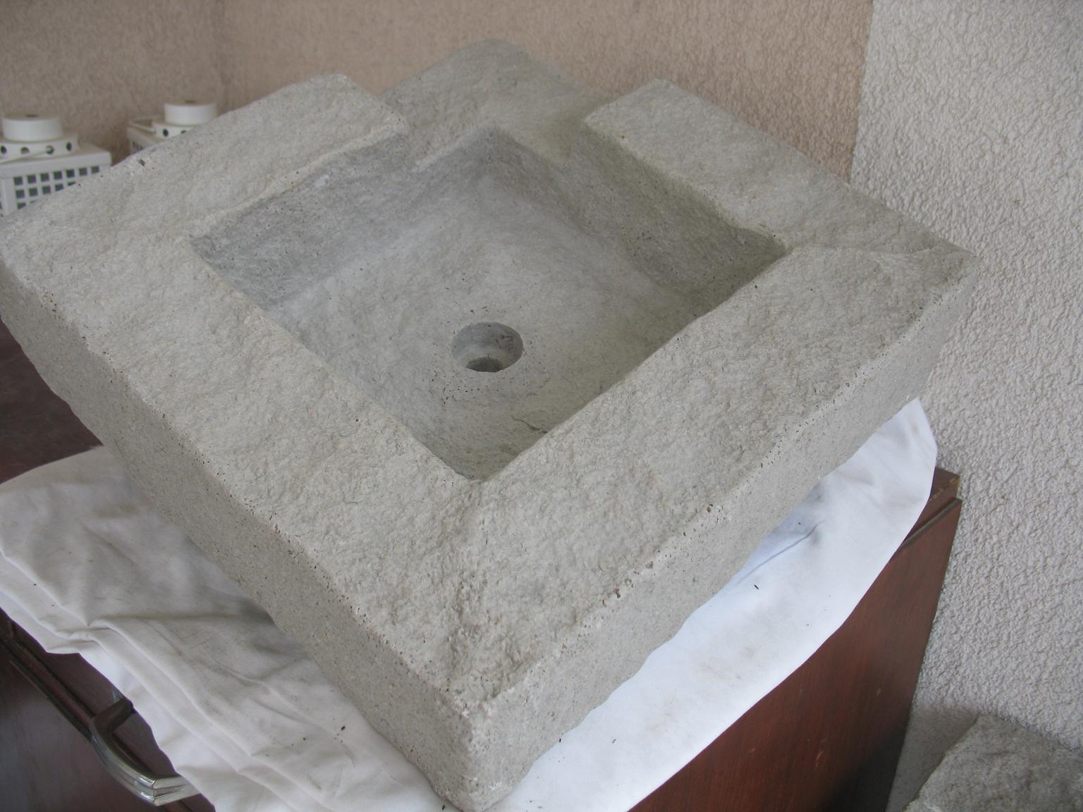

J'ai acheté l'année dernière en jardinerie un petit bassin pour poser sur ma terrasse. Compte tenu de la vie de ce bassin pendant la belle saison (feuilles tombées dedans, développement d'algues...) je l'ai nettoyé plusieurs fois.

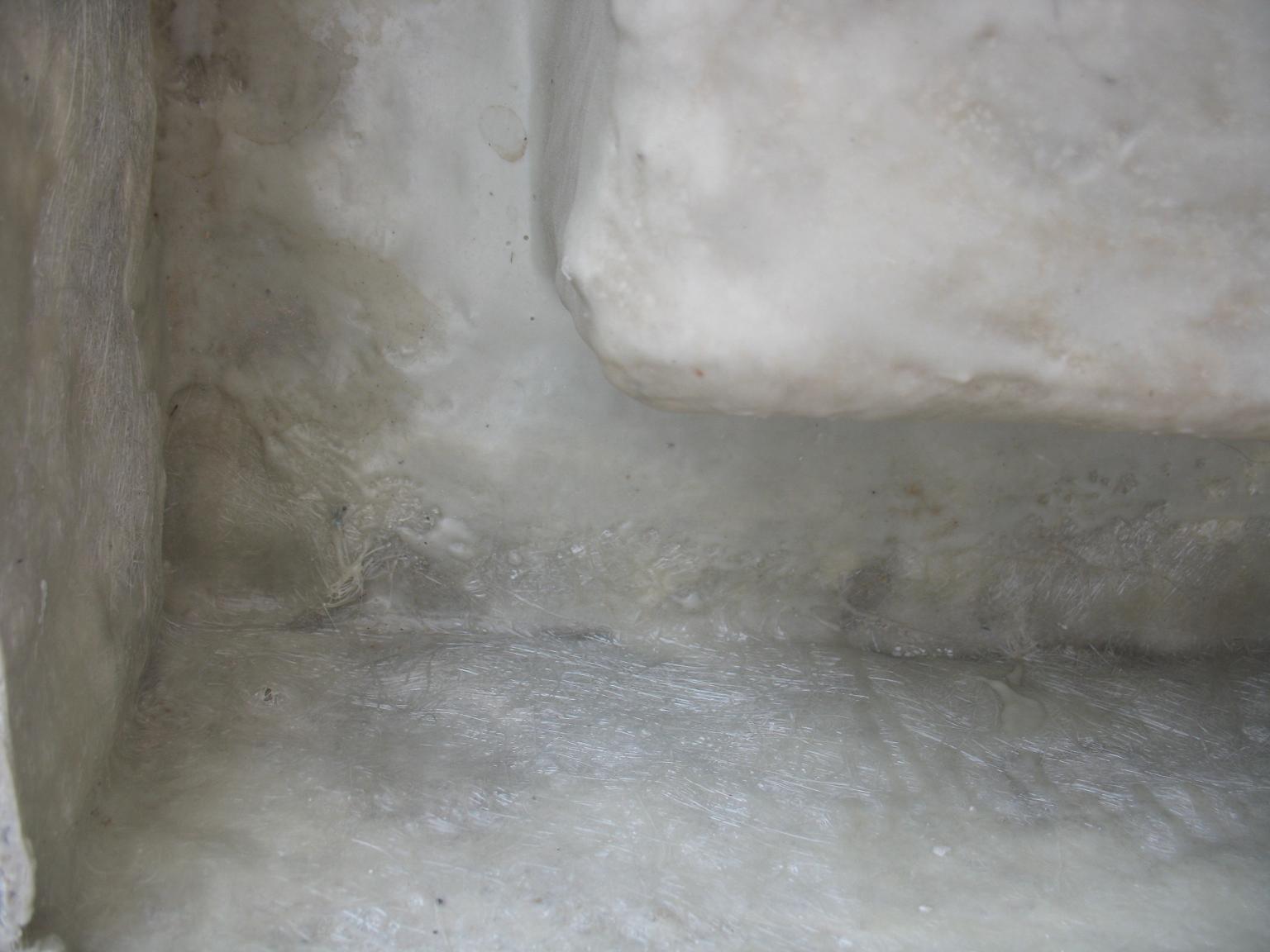

Même si je ne l'ai pas "récuré" violemment et toutes les semaines, j'ai l'impression que de la "matière" est partie : ce qui fait l'apparence de la pierre a tendance à partir et j'ai peur à la longue d'arriver sur la résine ce qui ne va pas être très joli. De plus, çà fait des petits trous et çà n'arrange pas pour l'encrassement.
J'avais pensé pouvoir mettre une couche d'un produit (dont j'ignore s'il existe !) pour boucher ces petits trous et rajouter de la matière pour retrouver cette apparence de bassin en pierre...
Est-ce que c'est une manip possible ??

Et bien :shock: fallait pas tant astiquer !
Il est bien léger en décor ce bassin et pas forcément fait dans le respect des règles techniques mais d'après photo je peux me tromper.
Vous ne pourrez pas refaire le décor à l'identique, c'est un boulot qu'un pro mettrait trois jours à faire et quand bien même les raccords se verraient.
Pour prolonger la vie de votre bassin, vous pouvez passer une résine époxy transparente qui pourrait boucher les trous, bloquer un peu votre décor qui est mal "collé" au stratifié d'origine et supprimer les plus grosses aspérités qui sont cause de salissure ; après faudra le laisser vieillir un peu ;)
Ça vous irait comme solution ?

Oui, je ne me faisais pas d'illusion quant au rajout de "matière" pour faire l'apparence de pierre, mais bon, n'y connaissant rien, j'ai tout de même posé la question...
Votre solution me paraît effectivement très bien (vu que j'ai arrêté d'astiquer à temps ;) , le bassin est tout à fait convenable d'apparence) et permettra de le garder un peu plus longtemps en bon état.
Y'a plus qu'à...
Merci pour votre conseil
