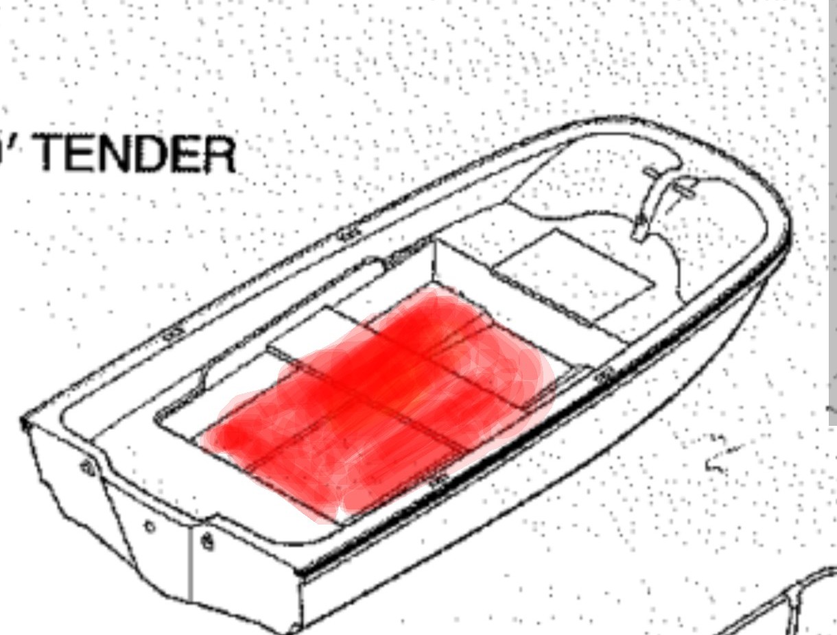

En effet sur le schéma plus haut il me faut remplacer la partie rouge donc j'ai découpé Le pont pour arriver à la mousse qui est gorgée d'eau, l'enlever je pensais découper une plaque de cp de 230cms par 122 ce qui représente exactement le pont puis deux bon trous pour remplir de mousse polyuréthane bicomposant à cellules fermées je vais regarder si vous en avez, calculer combien il m'en faut et ensuite stratifié le cp car j'aurais une base plate.

Si la mousse est gorgée d’eau, il y a une entrée d'eau quelque part, il faut la trouver si elle n'était pas sur ce que vous avez découpé.
Vous pouvez utiliser un CP comme vous l'indiquez mais il finira forcément par s'abimer voire se détruire d'humidité.
Si vous envisagez de la coulée de mousse PU voir ICI, pourquoi ne pas couler la mousse en la contraignant en fin d’expansion puis stratifier dessus tout simplement ?
Autre possibilité sans contraindre la mousse, il y aura des creux et des bosses qu'il suffira de couper pour stratifier dessus.

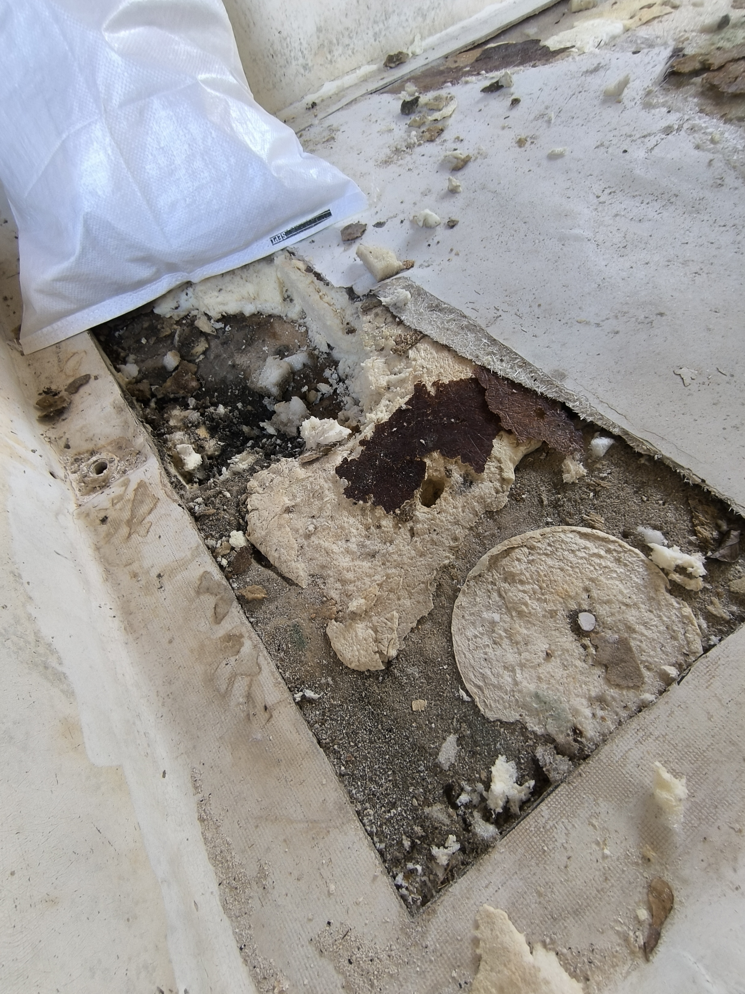

Mousse retirée j'ai reçu mon devis 2 fois 2 kgs de mousse vont suffire ou pas ? Après j'y connais rien c'est marqué 35 kgs est-ce suffisant il en existe en 50 kg au mcube
lorsque on appuie sur la stratification qu'il y avait sous la mousse,donc la coque,elle est vraiment souple puisque c'est ouvert pourquoi pas la rigidifier c'est 2m20m par 1m.,20 donc quel grammage et mat roving ? Que je finalise mon devis.

Jano2B a écrit : lun. 29 sept. 2025 19:00lorsque on appuie sur la stratification qu'il y avait sous la mousse,donc la coque,elle est vraiment souple puisque c'est ouvert pourquoi pas la rigidifier c'est 2m20m par 1m.,20 donc quel grammage et mat roving ? Que je finalise mon devis.
Vous pouvez toujours rigidifier mais si le bateau a été construit ainsi et qu'il est encore en bon état, c'est que l'échantillonnage est suffisant.
Ça choque toujours un peu de voir combien peut être souple une coque ou un pont et pourtant, c'est quasi toujours le cas pour les constructions polyester.
Si vous y tenez vraiment, poncez soigneusement puis stratifiez un ou deux mat 300. Inutile d'appliquer du roving mais si vous y tenez, il faut le placer entre deux mats.

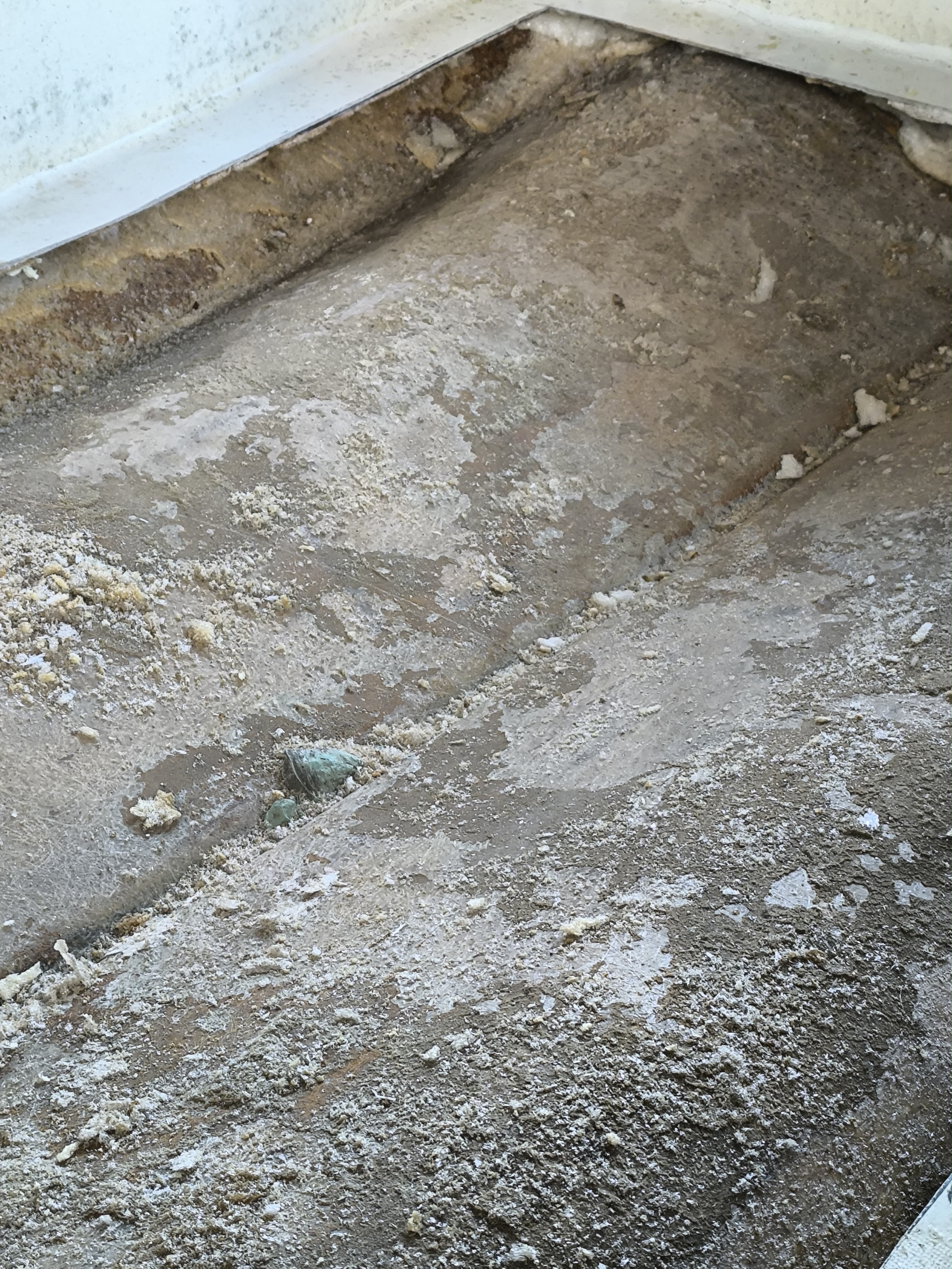

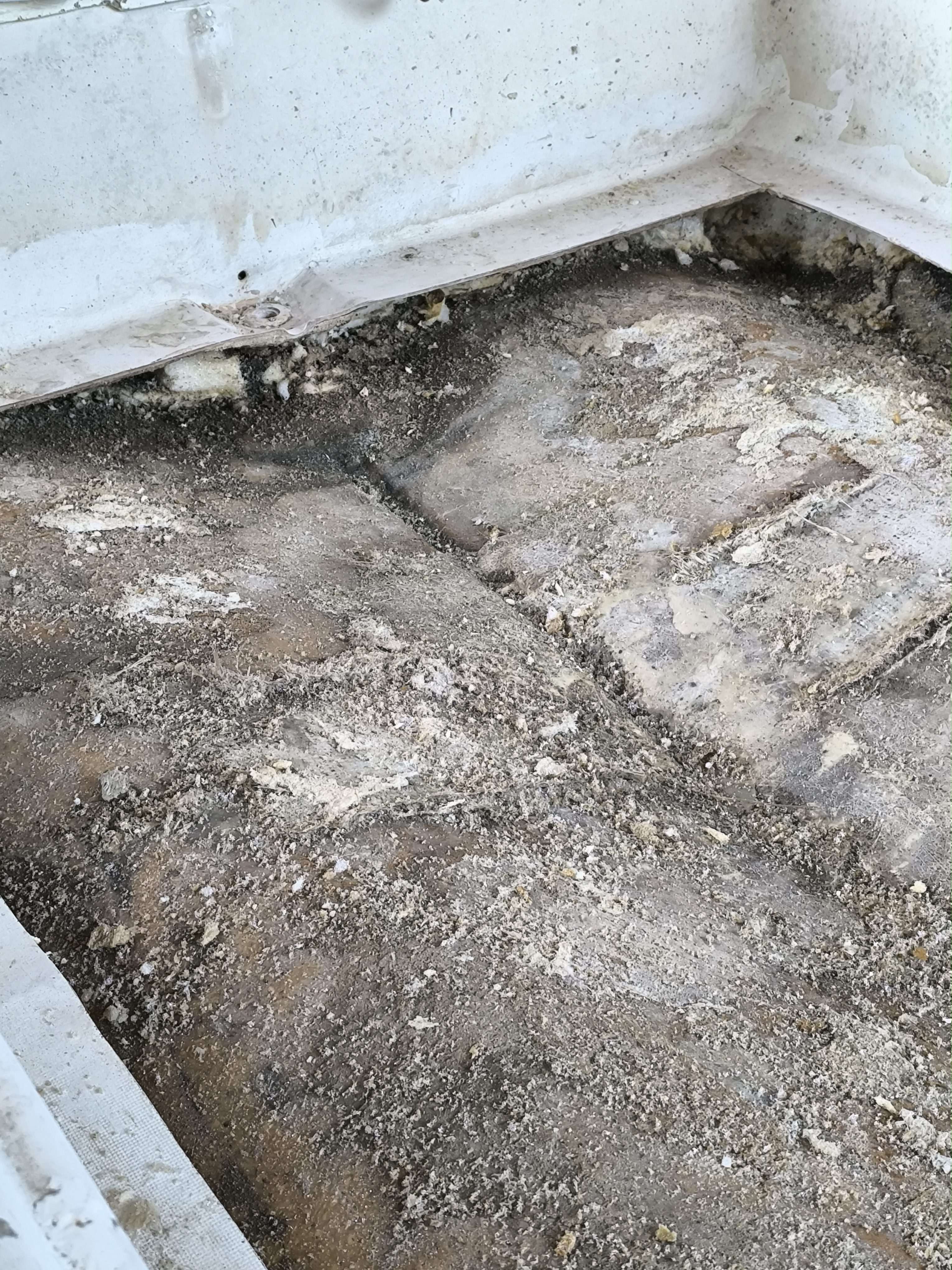

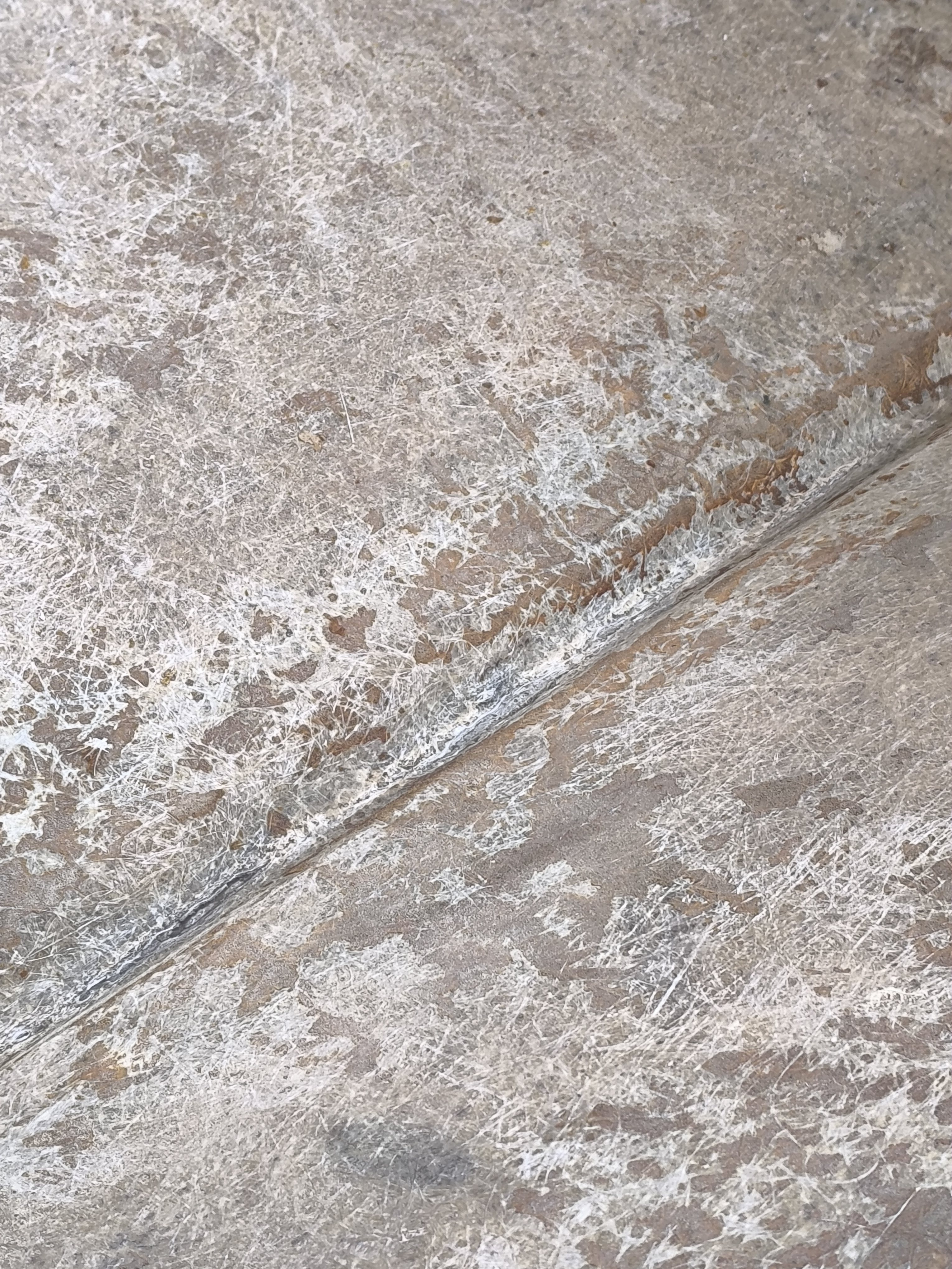

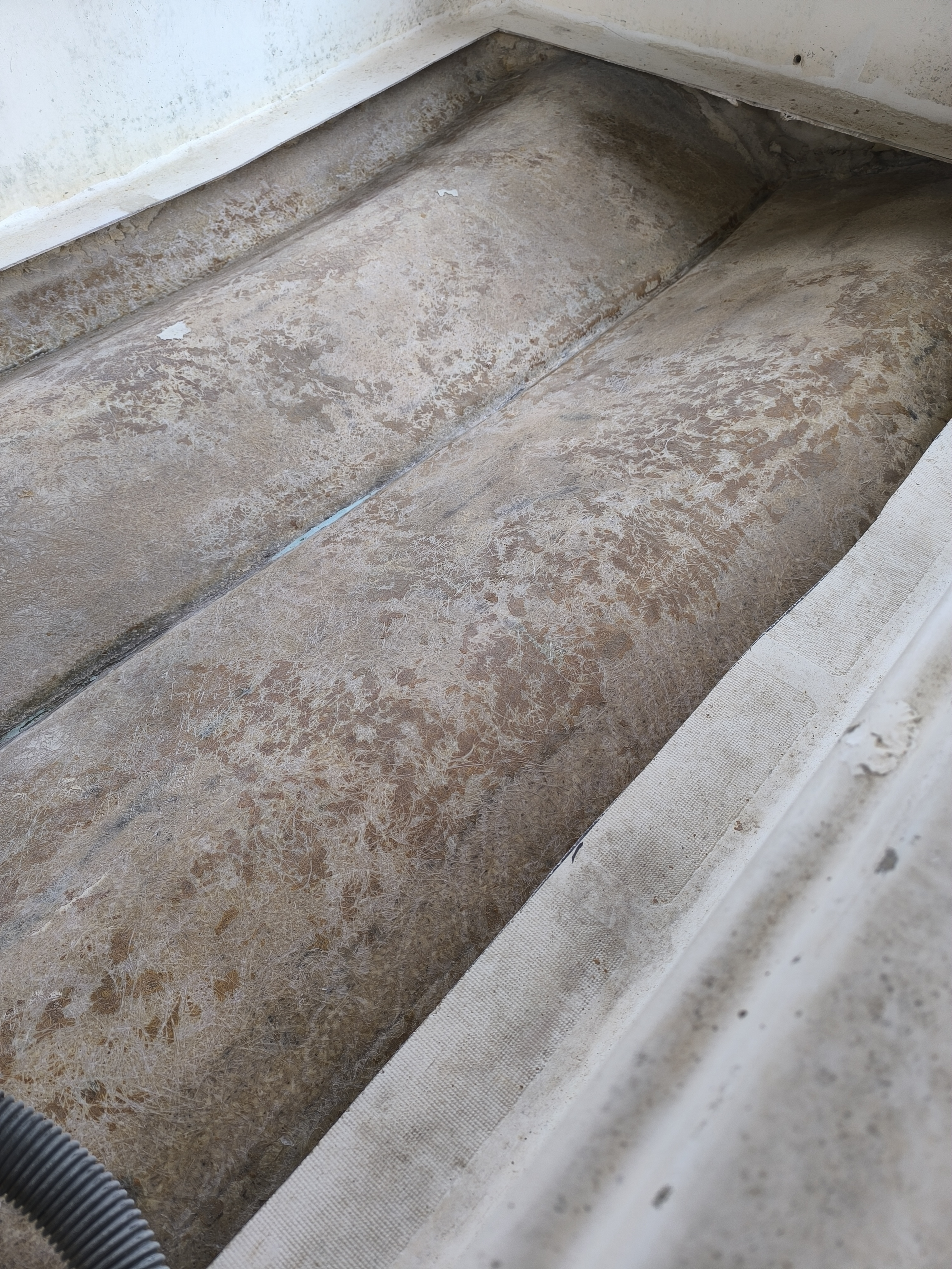

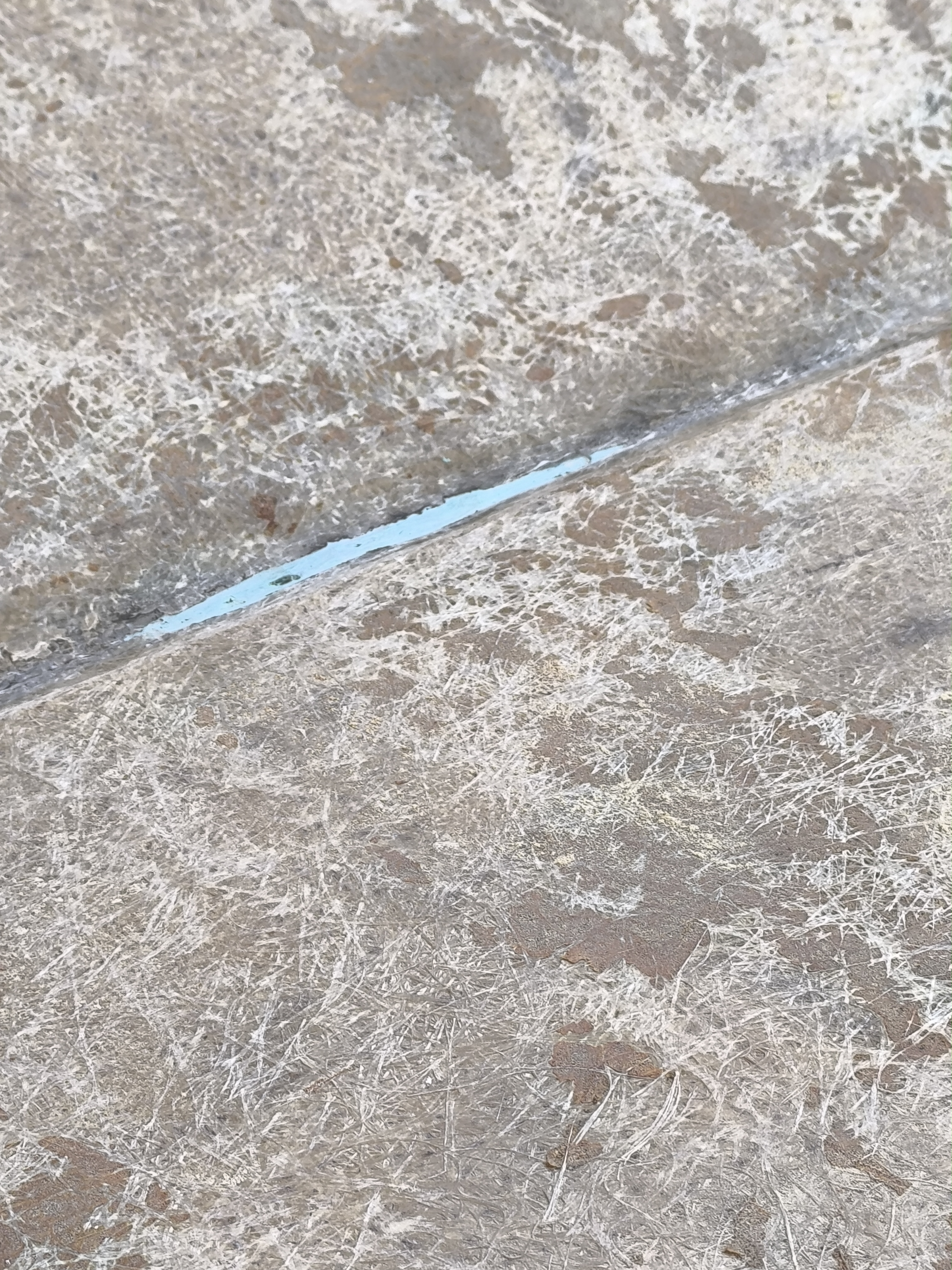

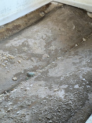

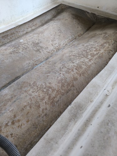

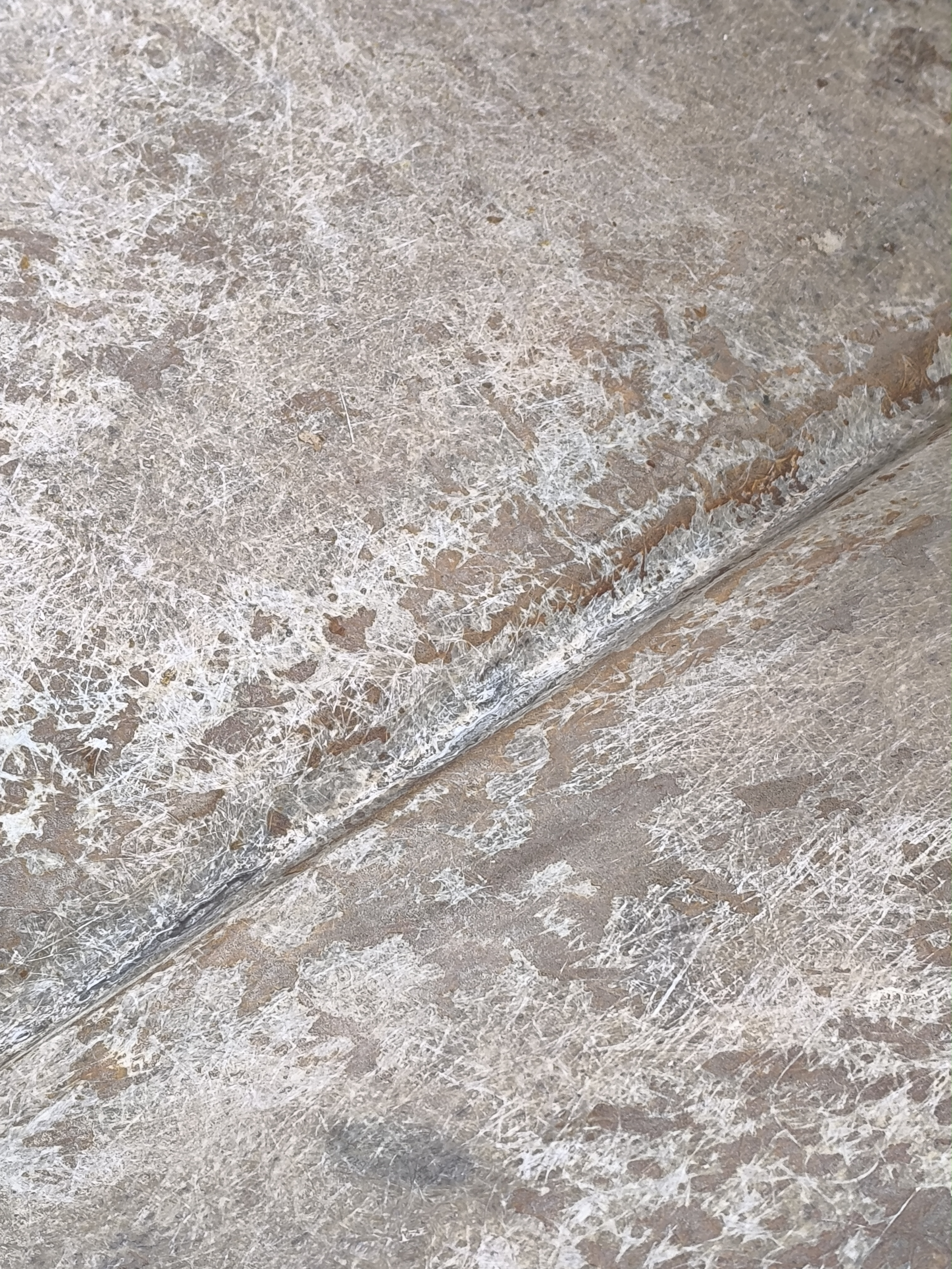

3 photos qui montrent le sillon central ou la mousse gorgée d'eau est restée pendant longtemps ,je vais passer 2 couches de mat avant la pose de la mousse, faut-il mettre du mastic fibré dans se sillon ou directement le mat ? J'ai creusé un peu en ponçant pour enlever de la fibre pas belle !!!
Une autre question, une fois mon cp posé après la mousse pour attaquer la stratification je dois poncer le gel coat sur tout le tour mais pour une bonne accroche
sur les côtés verticaux il faut compter combien de cms en gros de fibre mis à nu ??

Jano2B a écrit : jeu. 9 oct. 2025 15:03
Vous avez bien fait d'ôter la fibre "pas belle". Vous stratifiez sans employer quoi que ce soit dans le sillon de quille.
Comme vous utilisez du mat, vous pouvez déchirer des morceaux pas trop imposants et prendre votre temps pour poser et débuller soigneusement.
Jano2B a écrit : jeu. 9 oct. 2025 15:03Une autre question, une fois mon cp posé après la mousse pour attaquer la stratification je dois poncer le gel coat sur tout le tour mais pour une bonne accroche
Pourquoi vous ne stratifiez pas directement sur la mousse ? ça vous éviterait de devoir stratifier le fond de CP et surtout les champs avant la pose.
Jano2B a écrit : jeu. 9 oct. 2025 15:03 sur les côtés verticaux il faut compter combien de cms en gros de fibre mis à nu ??
Une vingtaine de cm devraient suffirent ; n'oubliez pas qu'il faut stratifier les mats et tissus de verre du plus petit au plus grand.
