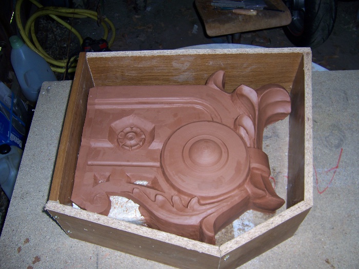

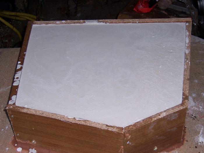

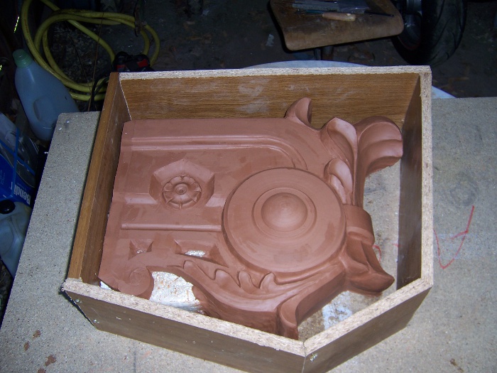

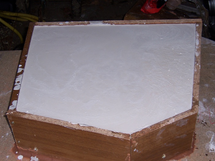

Création d'un coffrage vite fait...(fallait bien qu'elles servent à quelque chose avant de partir à la benne ces étagères de placard à chaussure :D )

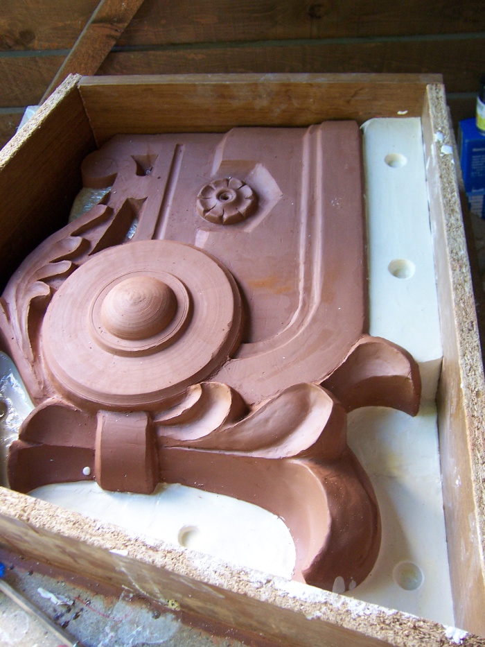

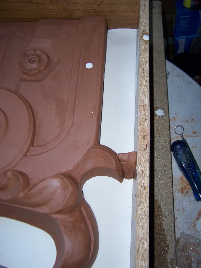

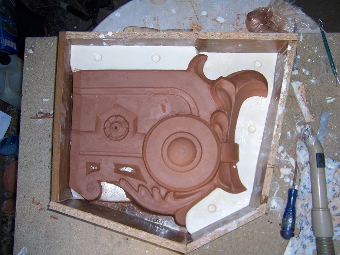

Coulage du plâtre jusqu'à la mi-hauteur, puis pose d'un petit muret en terre pour pouvoir couler jusqu'au dessus sur la partie arrière (le plan de joint à cet endroit se situe dans l'angle supérieur)
Coulage de la partie arrière, puis création des plots de centrage:
Passage de 2 bonnes couches de savon noir sur le plan de joint, puis après que le savon ait séché....Gloupsss...
Snifff, je sais pas si je la reverrais un jour ma scupture néo-destroy... :cry:

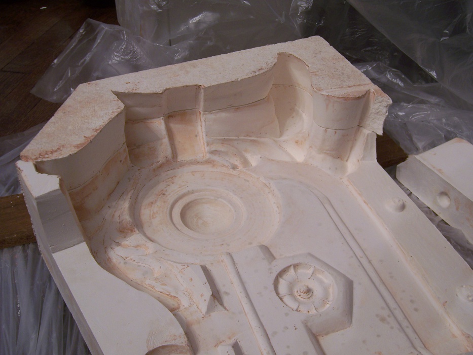

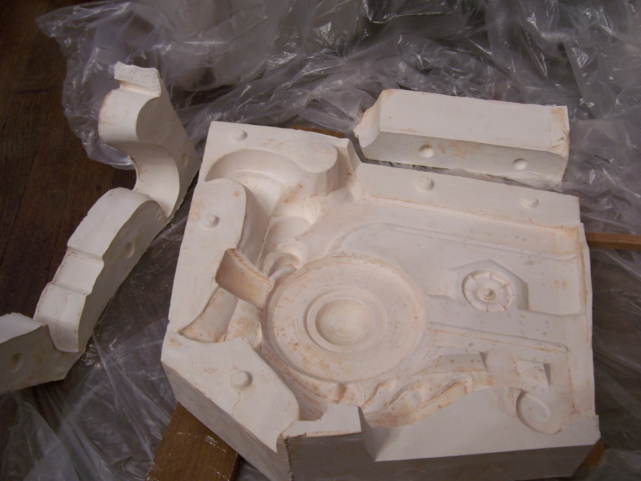

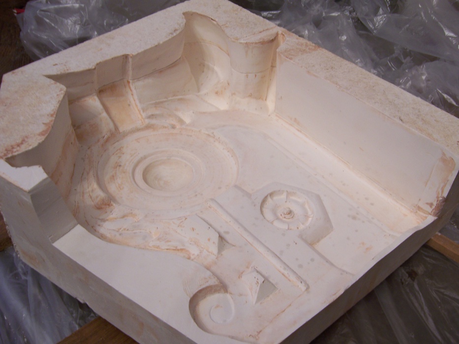

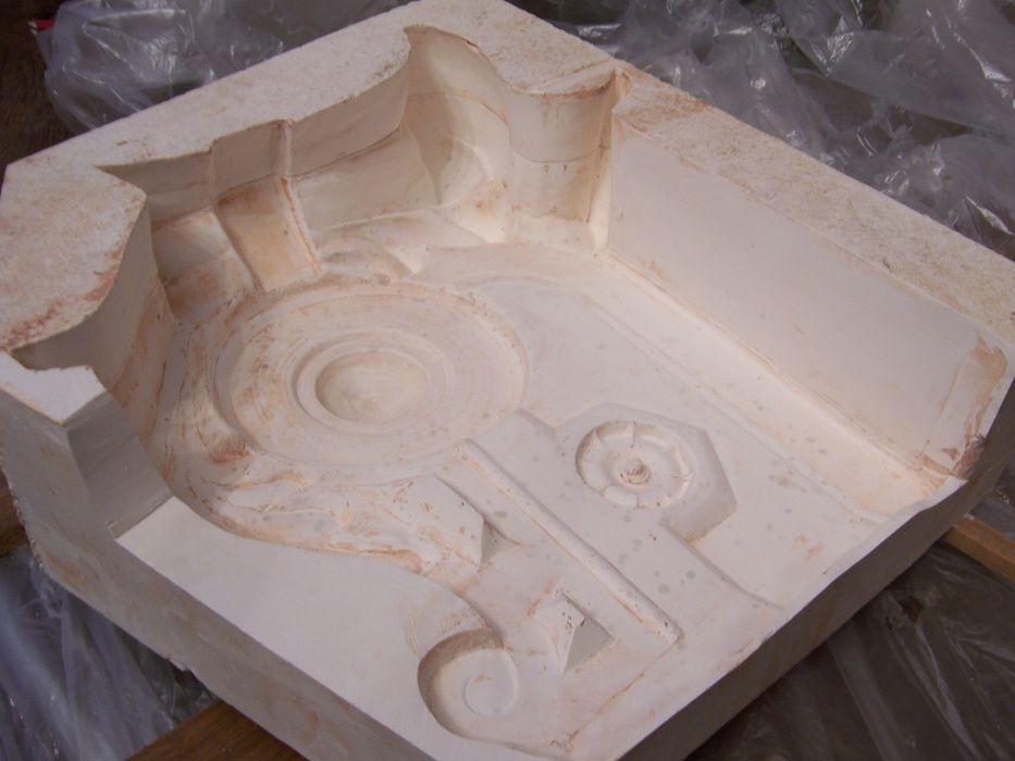

C'était un peu long mais le plâtre ne sèche vraiment pas vite avec l'humidité ambiante de ces dernier jour. J'ai d'ailleurs terminé le séchage près d'un déshumidificateur ce qui à grandement accéléré les chose.
Le démoulage s'est relativement bien passé, le master, encore légèrement humide, est sorti facilement...
Le savon noir sur le plan de joint à parfaitement joué sont rôle...aucune adhérence :) (ça change de mes exploits en stratifié :mrgreen: )
Un petit brossage au pinceau pour retirer le poussière de terre, 2 ou 3 petites gratouilles au papier de verre pour corriger quelques petits défauts et le résultat me semble pas trop mal:

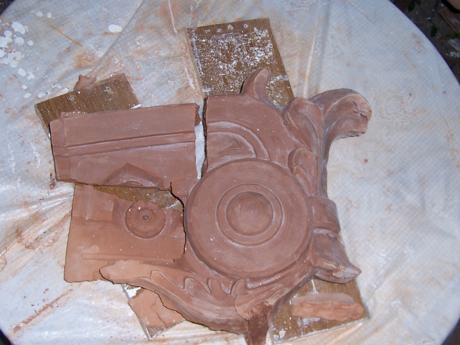

Comme je le pensais, la partie supérieur du moule s'est cassé en 2 mais cela ne me gène en rien, au contraire, ça me fait un moule en 3 pièce ce qui facilite le démoulage.
Je comprend maintenant pourquoi il était illusoir de vouloir faire cuire mon master...le pauvre, bien qu'il soit sorti entier du moule, s'est totalement fissuré et tombé en petit bout au bout, de 2 jours après être sorti du moule.
Certainement dû au manque d'homogénéité...
Je me demande comment le potier fait pour que ça sèche sans faire aucune fissure. :roll:
Enfin, reste plus qu'à emmener voir ça au potier et voir si il peux en faire quelque chose.
Je vous montrerais le résultat du tirage si ça marche.
a+ 8-)

Image ça c'est du boulot réussi, je suis admirative. Pour un premier contact avec ces matériaux, mince alors, c'est top !
bricoloman71 a écrit : Je me demande comment le potier fait pour que ça sèche sans faire aucune fissure. :roll:
Il sait travailler sans enfermer de bulles d'air et mouiller au bon moment dans le travail ; ensuite, les pièces sont stockées en séchoir à courant d'air.
j'ai remarqué qu'un potier mouille beaucoup sa pièce même en travail statique, j'ai essayé...... néo-destroy comme si c'était l'Hippo qu'avait voulu faire de l'art :lol: C'est un métier aussi, potier.
J'espère qu'il va pouvoir te la faire ta rive après tout le mal que tu t'es donné.
