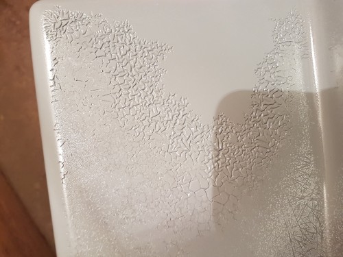

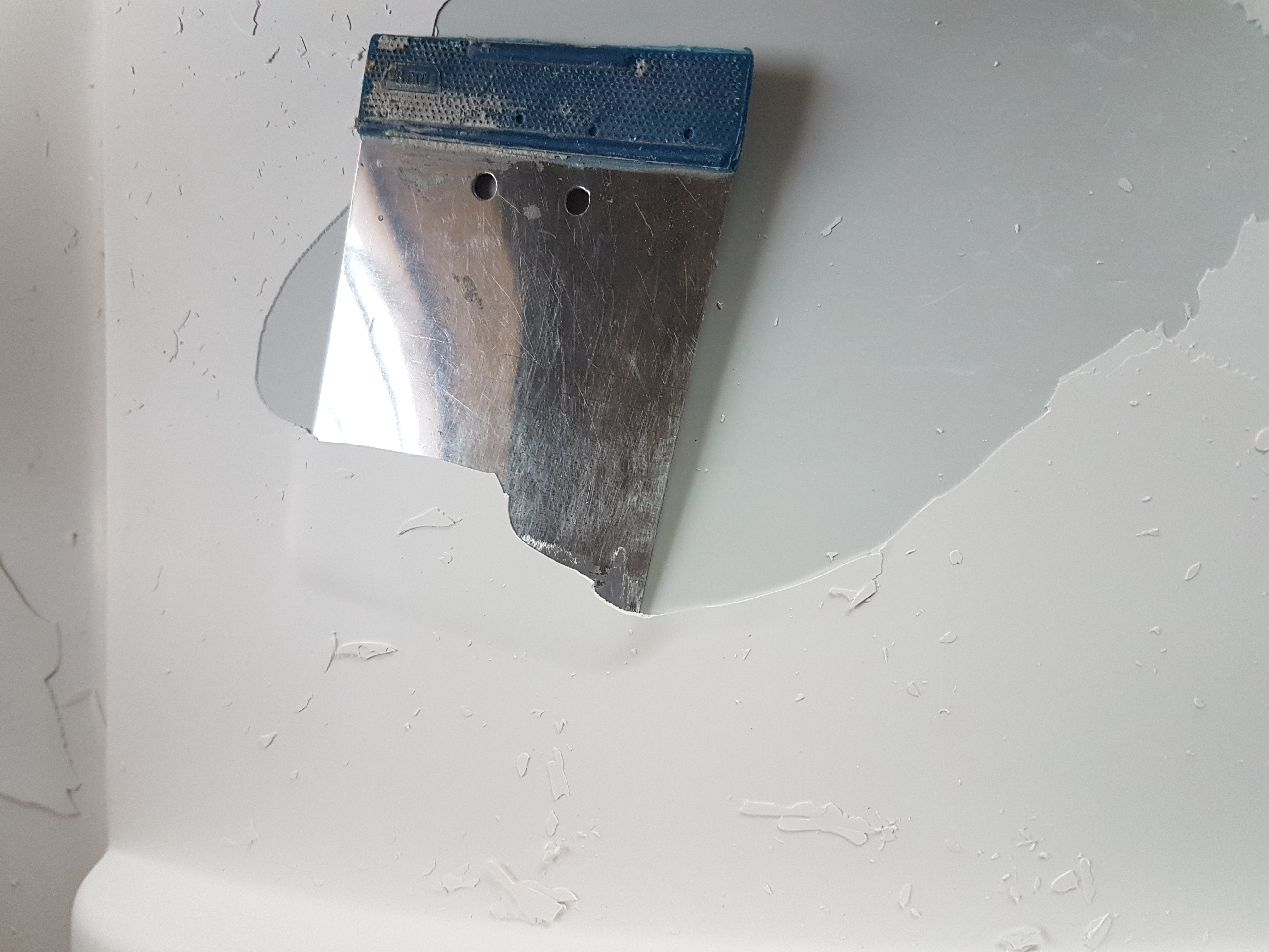

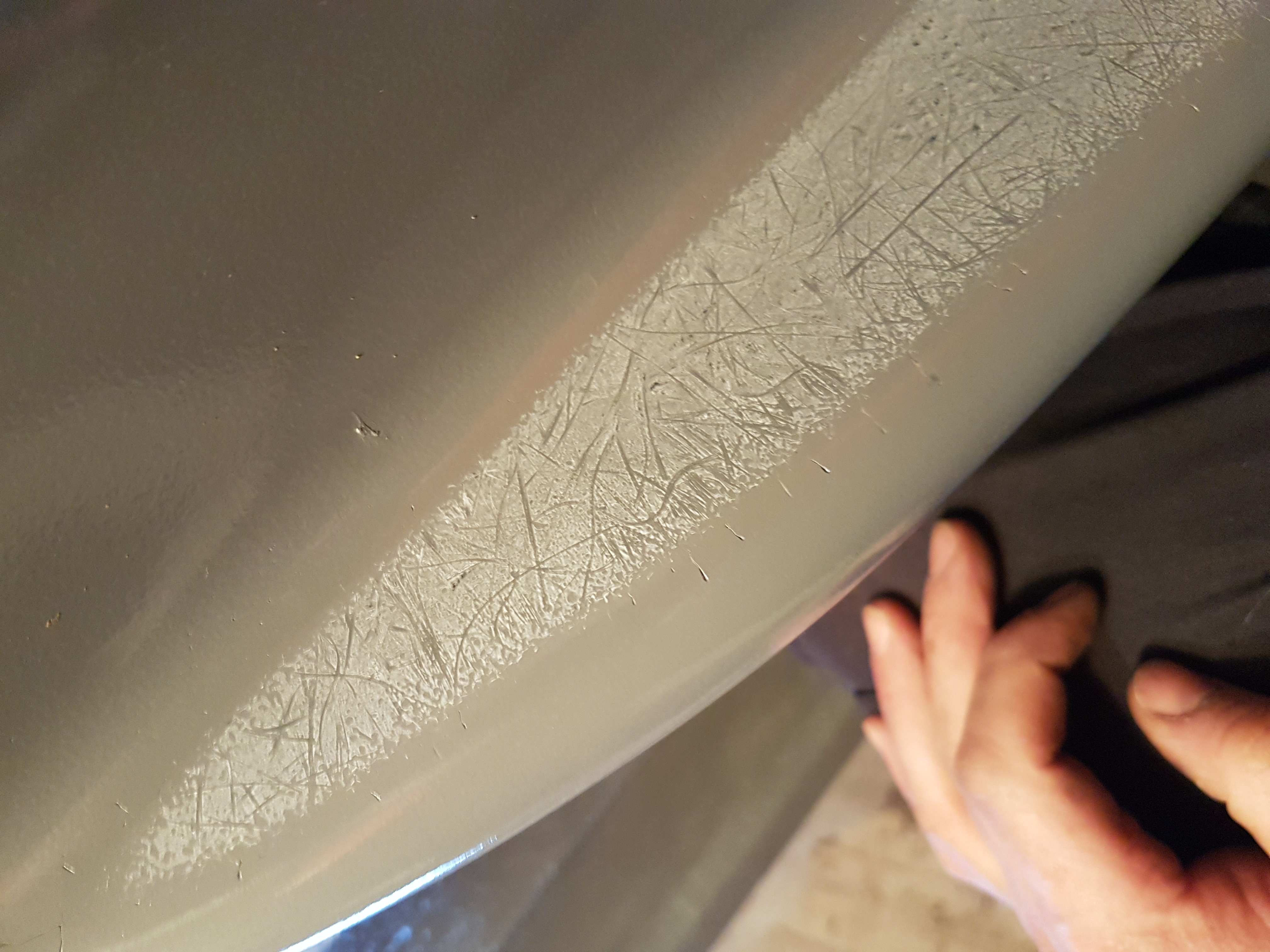

quand j'ai démoule ma pièce, c est la première fois que j'ai sa faut dire aussi que j'ai appliquer le gelcoat au pistolet pour la première fois c est quoi le blanc le freeze d’où sa peut venir
Messages : 10006
Re: copie d'une coque de bateau
Très probablement un mauvais mélange de catalyseur et pas assez d'épaisseur de gel-coat appliqué.
