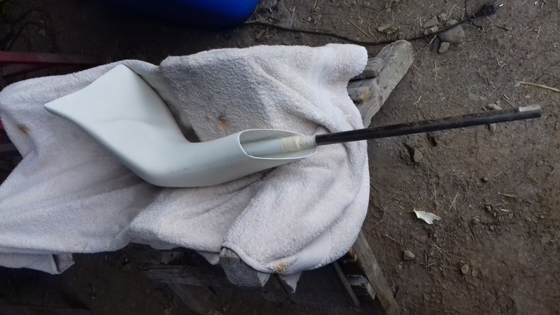

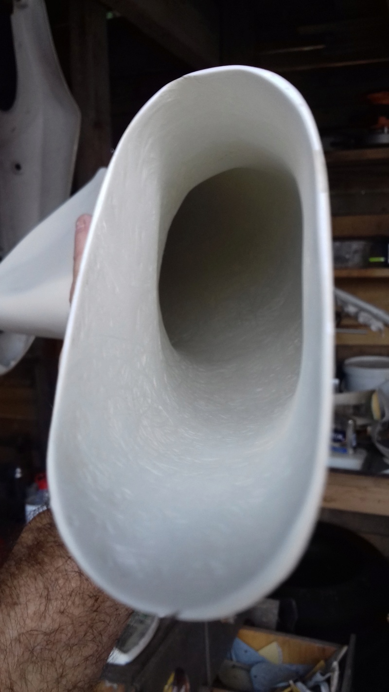

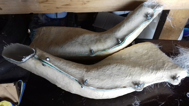

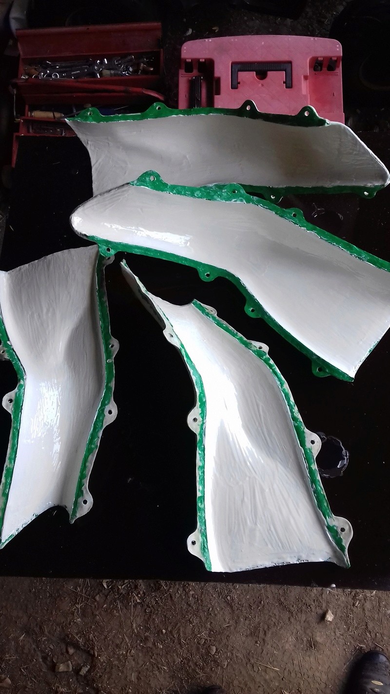

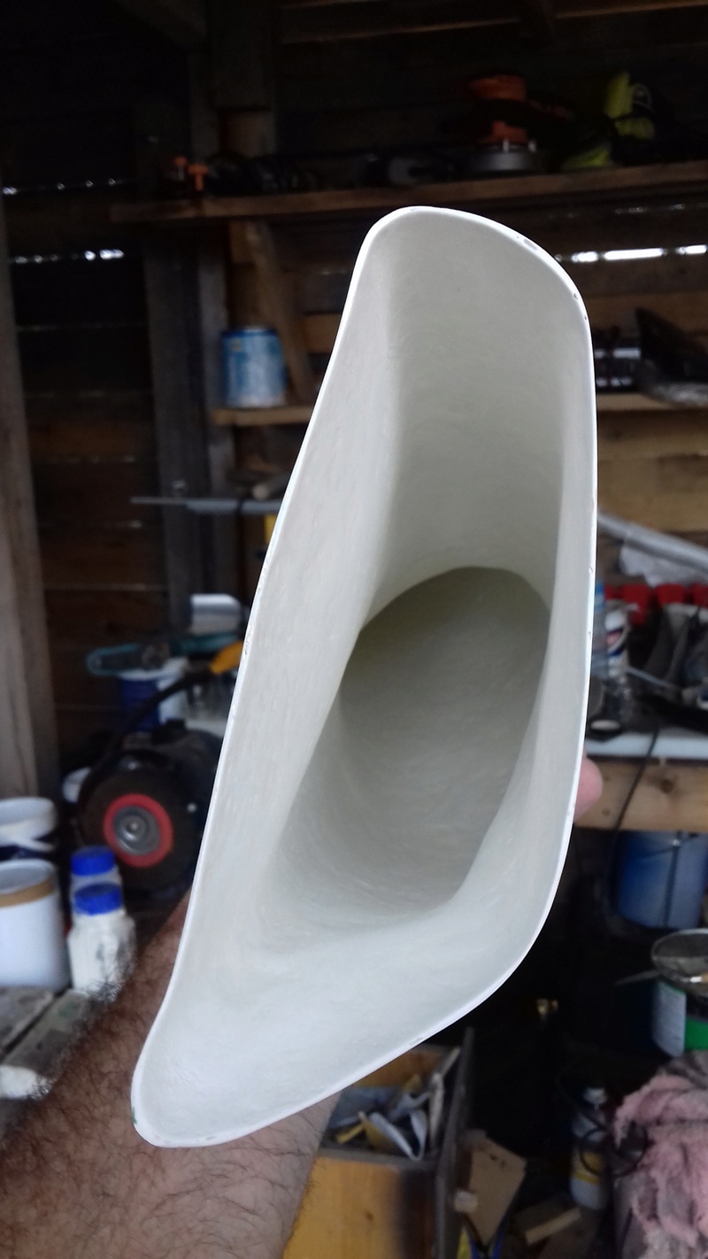

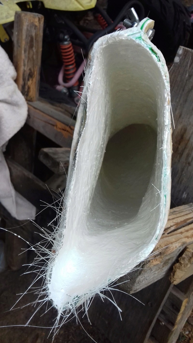

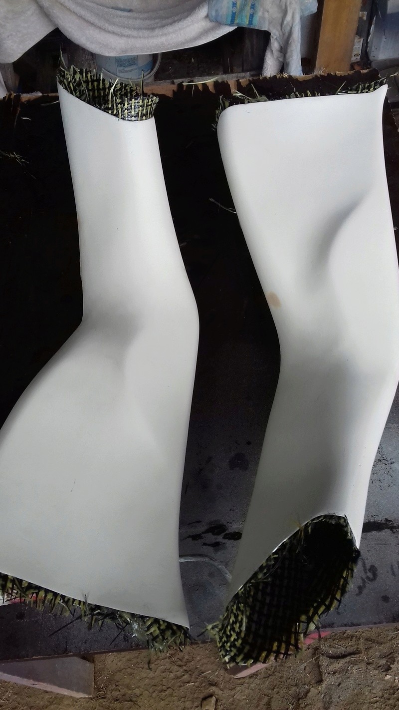

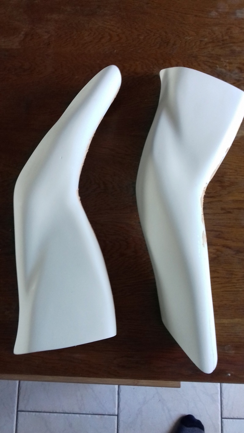

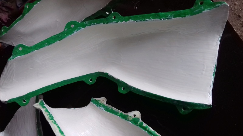

voila tirage,des ram air racing(gros volume),
démoulage,détourage,ponçage,avant renforcement en carbone/kevlar, :mrgreen:
Messages : 10069
Re: mouage et realisation de ram air racing 1000 TLR
Encore du tout bon ! j'ai l'impression d'après les photos que vous avez des petits défauts sur les bords de moule au tirage ou alors c'est la photo qui est trompeuse.
En principe il faut agrandir un peu les lèvres de moules pour des objets de cette taille, ça permet de mieux soigner le gel-coat moule et d'avoir des bords de pièce parfaitement nets au tirage.

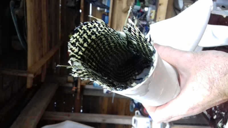

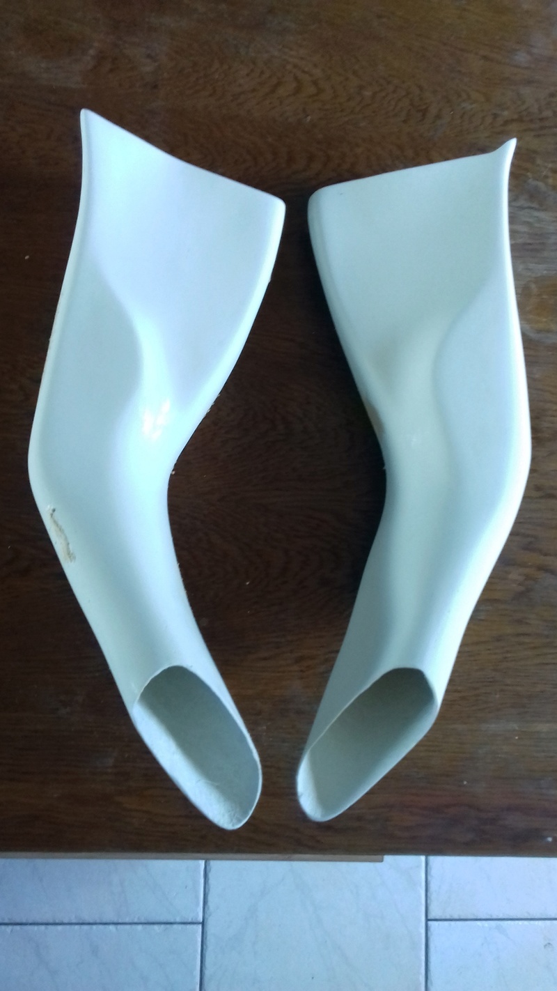

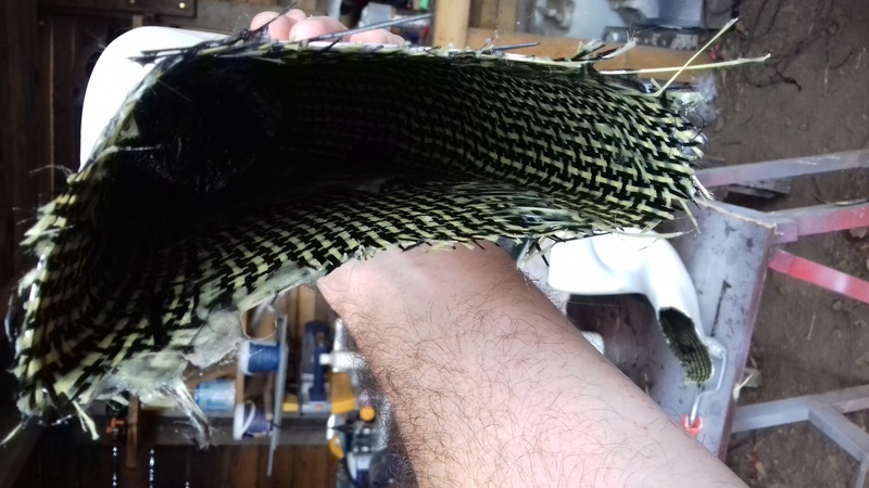

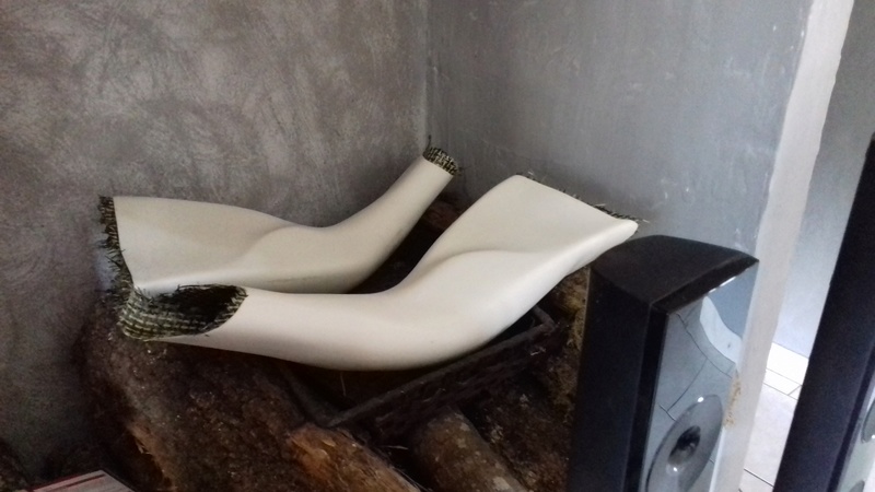

préparation du renforcement en carbone/kevlar,un bon ponçage,pour faire une bonne stratification, :mrgreen: :mrgreen:
coup de soufflette,et acétone,pour nettoyer.
:mrgreen: :mrgreen: :mrgreen:
Messages : 1212

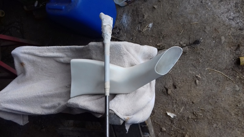

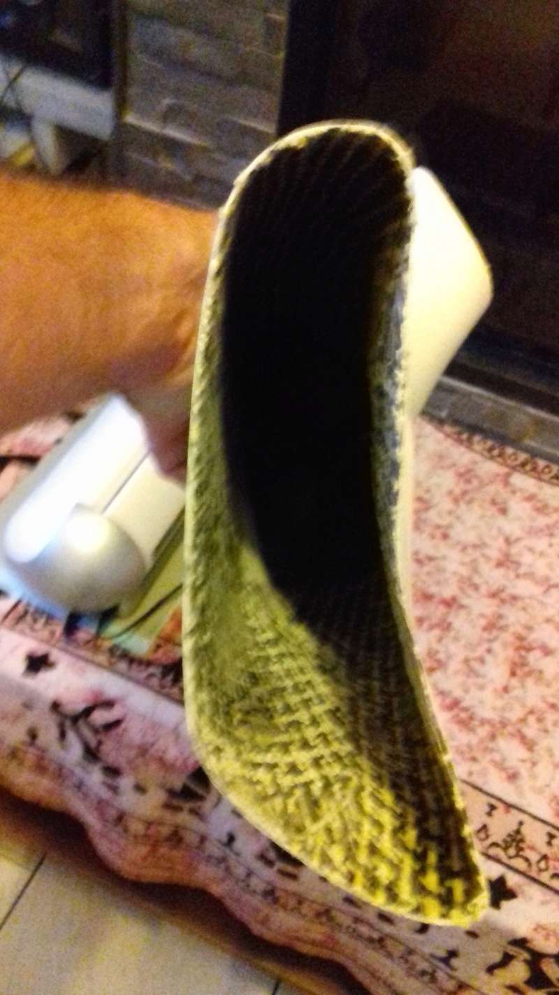

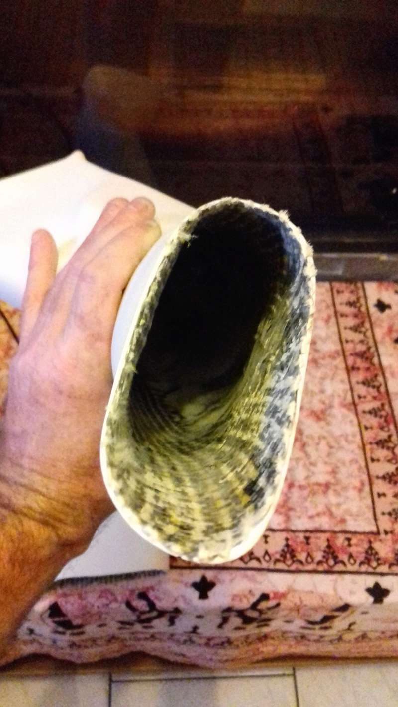

renforcement en carbone/kevlar et résine époxy 740s
:mrgreen: :mrgreen:
Messages : 10069
Voilà qui est amusant… stratifier dans des p'tits coins :P

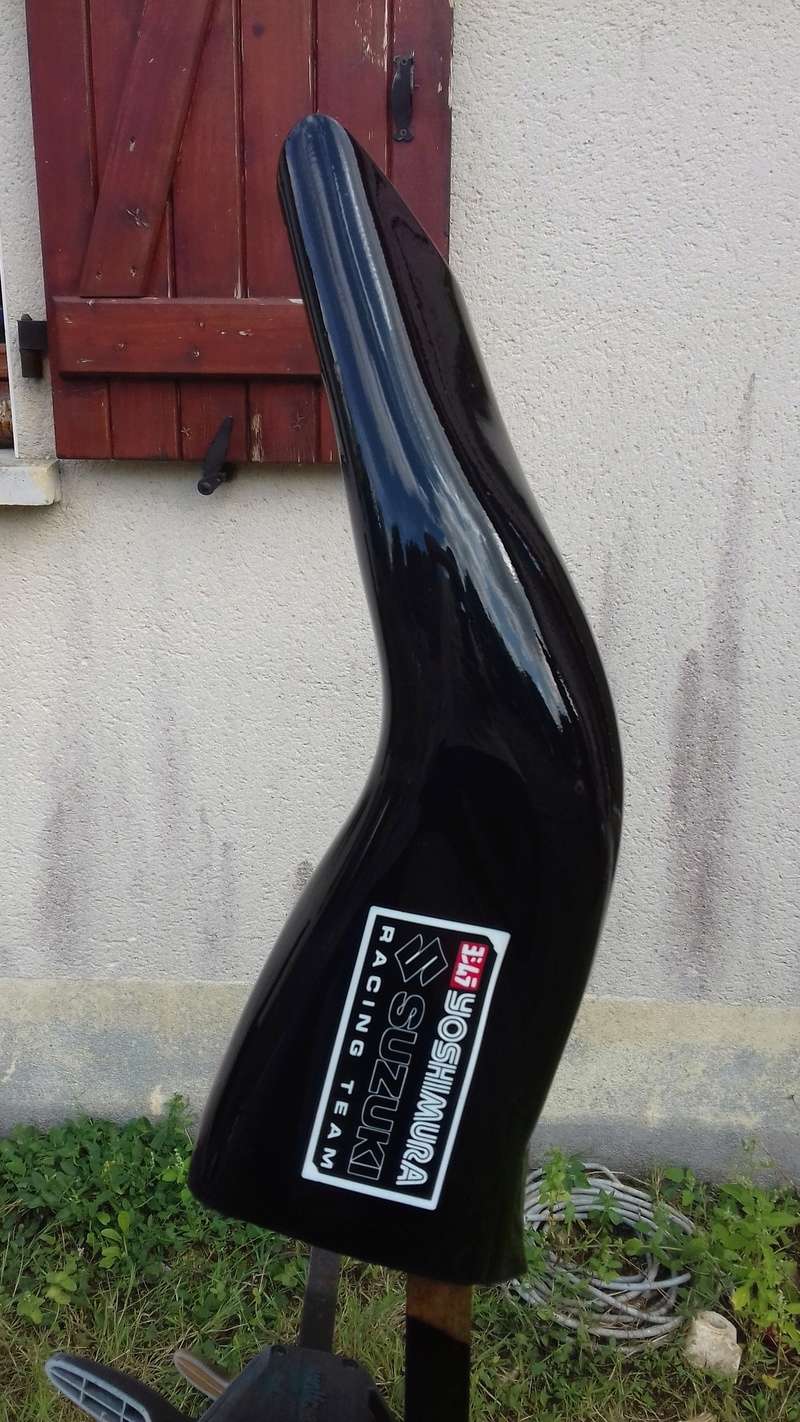

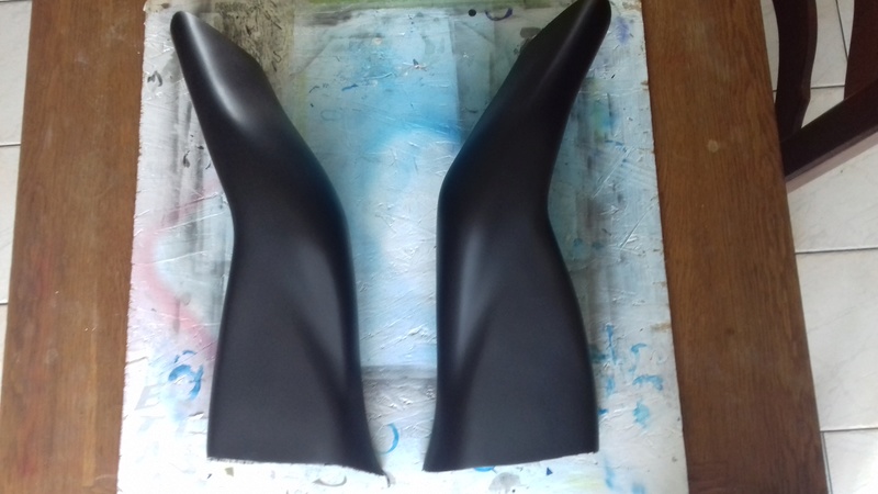

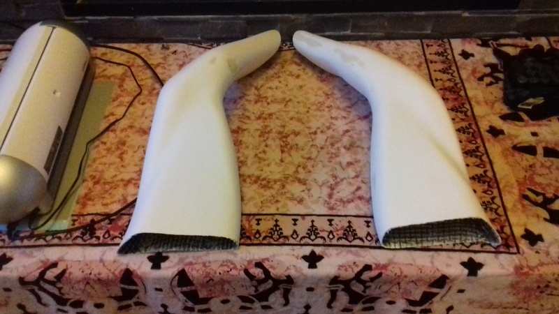

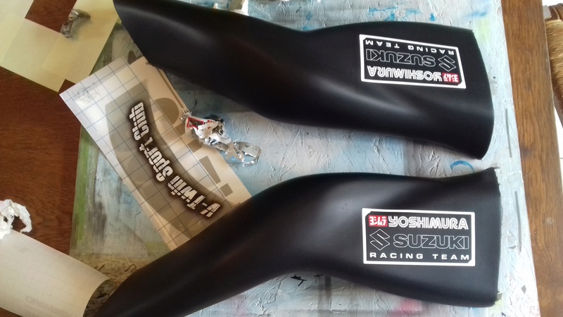

voila,près pour la déco! :mrgreen: :mrgreen:
Messages : 1212

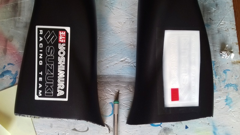

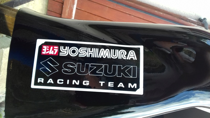

petite déco,en cour :mrgreen: :mrgreen:
sa se passe très bien!! :mrgreen: :mrgreen:
Messages : 10069
Oui je vois ça ! L'an prochain vous décorez celle du Bol d'Or puisque maintenant Suzuki truste le haut du podium :D
