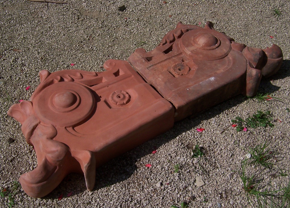

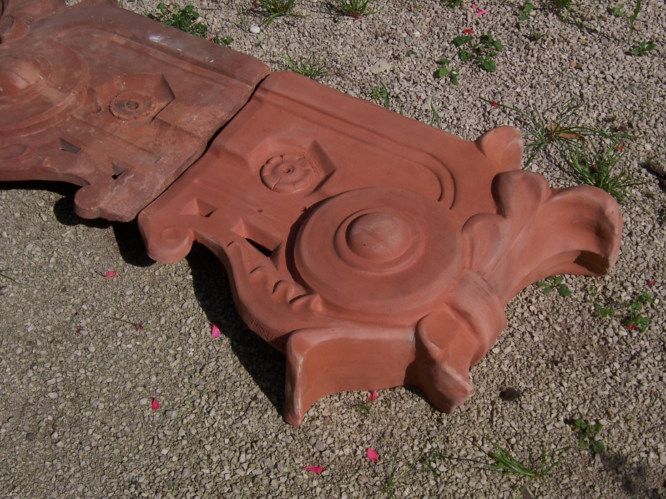

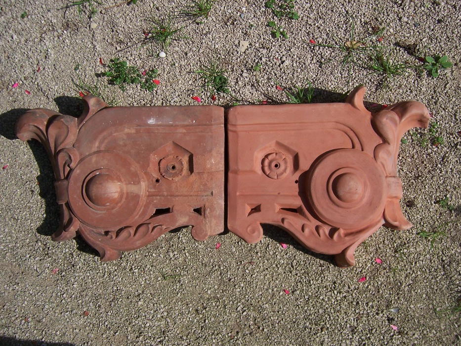

Comme promis, je donne des news du bout de tuile...
Pour la petite histoire, le potier m'a invité à mouler ma rive avec lui, il m'a donc montré et c'est moi qui est tartouillé!! (enfin, je lui ai laissé faire les coins biscornu, car un peu peur de coincer des bubulles... :D )
Truc hallucinant... le plâtre absobe l'humidité de la terre à une vitesse!! Il avait préparé une terre très molle pour faciliter le moulage, et pourtant, le temps de fignoler un peu, et hop, on a pût démouler direct tellement ça avait déjà durci.
(en plus, quand on estampe la terre, la porosité du plâtre permet l'évacuation de l'air coincé sous la terre...Je ne regrette donc pas d'avoir évité le RTV qui pour cette usage aurait été plus contraignant, car étanche).
Et puis voilou les toff:
Le retrait à joué exactement comme prévu, les dimensions sont top! :P
Plus qu'à aller louer la nacelle pour aller l'accrocher! :D

moi je dit chapeaux bas l'artiste car c'est loin d'etre évidant surtout calculer le retrais ça ça m'inpréssionne ya pratiquement aucune diférence sauf sur la premiere photo avec les deux tuile ou on voie il manque quoi 1mm mais rien que pour arriver a ça faut si connaitre un minimum. encore bien jouer y a plus qu'a la laisser se patiner avec le temps, les voisin vont etre vert
bricoloman71
Messages : 187
Re: Création moule pour terre cuite
Merci Tinours.
C'est pas si compliqué pour la symétrie d'une pièce qui requière peu de précision comme ma rive.
Par contre pour symétriser une pièce de carrosserie, il est clair que pour un bon résultat, faut trouver des solutions plus adéquats comme un pantographe symétriseur dont j'avais tirer un peu les plans mais que je n'ai pas construit pour le moment. (ou une machine CN évidemment).
Quand au retrait, c'est l'expérience du potier sur la terre qu'il ma vendu qui fait que j'ai pu faire mon moule à la bonne taille.
