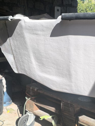

Bonjour j'ai commencé la stratification mais sur l'arrête le mat ne m'a fait de bulle mais la couche de roving oui pourtant j'ai passé le rouleau a debuller beaucoup de fois mais......
Lorsque cela arrive faut il poncer et recommencer .
J'ai repris le morceau de coque d'origine 6mms enlever le gel coat et poncer les 2 côtés, serait il possible de le coller car j'arriverai jamais a rattraper la différence comme vous m'aviez dit!!!
Cela serait stratifié sur stratifié mais avec quoi ? Puis je continuerai par dessus normalement !

Un stratifié ne peut pas épouser des angles droits ou fermés, il faut obligatoirement arrondir les angles pour éviter les bulles.
Concernant l'épaisseur je ne sais que vous dire ; peut-être tenter de rattraper avec une âme sandwich voir ICI mais ça va alourdir le tableau arrière et pas sûr que ça rattrape complètement.
Ce feutre doit être stratifié entre deux couches de mat.
Ou alors vous posez une plaque de mousse PU et vous stratifiez dessus mais la mousse va s’écraser au serrage du berceau moteur aussi il faudra faire la visser mécaniquement avec des platines larges de renfort.

Après un petit arrêt (santé) je continue la fermeture du tableau arrière, mais j'aurais voulu savoir en gros combien de couches donc en mat 300 et roving 300 , 3 de mat et 2 de roving est ce suffisant ? Ou plus ?

A priori c'est bien suffisant, attention à commencer et finir avec un mat ; c'est ce que vous ferez d'après l'échantillonnage que vous évoquez mais je précise pour d'autres lecteurs de votre travail.

Salut une couche au pinceau et la deuxième au rouleau, il y aura pas mal de boulot de ponçage lustrage mais bon 😂

Vous ne pourrez pas retrouver une surface lisse comme une pièce moulée même en y passant de longues heures. Attention à ne pas passer à travers le gel coat, la fibre doit rester totalement couverte. Honnêtement je vous conseillerais d'en rester là pour un support moteur ça me parait suffisant.
En tous cas vous avez fait un travail propre, félicitation.
