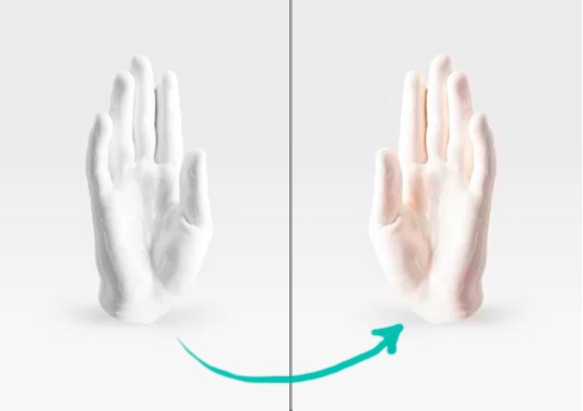

Savez-vous si il est possible de réaliser facilement à partir d'une empreinte, un tirage symétrique ?
Exemple : J'ai une main gauche mais la main droite manquante, c'est celle-ci dont je veux réaliser le tirage.. Cf Pj.
Mille mercis pour votre aide ou conseils !

Non, il faut trouver une main droite qui soit à peu près similaire à la gauche, la mouler à l'aide de RTV pour peau humaine, voir ICI puis créer une chappe avec des bandes de plâtre, voir ICI et enfin démouler.
Ensuite vous pouvez effectuer un tirage pour rectifier les éventuels défauts et différences par rapport à la main gauche.
Vous aurez ainsi un maître-modèle à mouler pour en faire un tirage.
