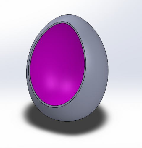

J'ai un projet "artistique" que j'avais en tête depuis longtemps, que je voudrais voir avancer.
Pour ce projet, je voudrais faire un genre d'œuf d'environ 40 cm à 50 cm de haut en résine/fibre, avec une ouverture ovale dedans (comme si on l'avait coupé en biais). Mon idée de base est de finir l'intérieur à la feuille d'argent et l'extérieur dans une peinture type "Raptor" très granuleuse.
Il y aura une porte qui viendra fermer l'ensemble, mais moulée à part et ajustée au montage.

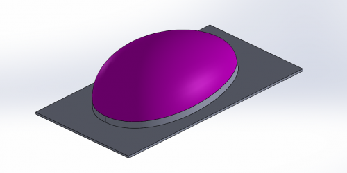

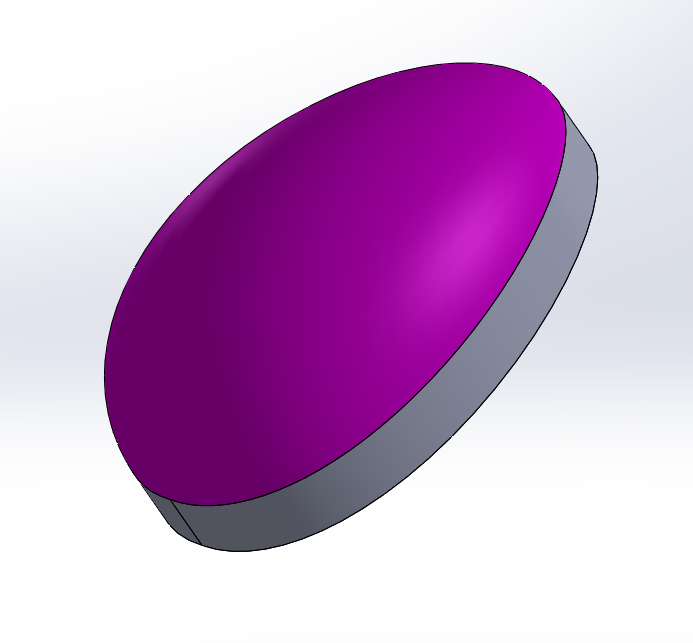

J'avance doucement sur mon projet.
J'ai une question pour la conception du moule. J'imagine deux solutions de formes :
Solution 1 : En violet la forme à tirer, je prolonge un peu la surface pour pouvoir couper mon surplus. L'avantage, je suis sûr de conserver ma tangence, inconvénient, il faut que je fasse un gabarit en contre-forme pour pouvoir tracer ma ligne de découpe à l'intérieur. Solution 2 : En violet la forme à tirer, je prolonge un peu la surface et je pars sur un plan. L'avantage = j'ai un plan de référence pour tracer ma découpe (intérieur comme extérieur), inconvénient, j'ai peur de laisser un creux ou une déformation au niveau de ma jonction entre les plans perpendiculaires. Dans les deux cas, je mets un peu de dépouille sur les surfaces grises, elles sont donc à peine tangentes à l'œuf.
Quelle forme (ou une autre) me conseillez-vous ?
Merci d'avance !
