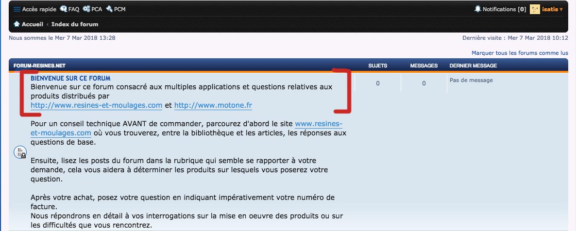

Excusez moi je ne savais pas que ce forum était réservé aux utilisateurs des produits du site. Merci quand même
Messages : 10001
Re: Résine époxy sur masque en bois
Ne vous excusez pas, cela arrive souvent et pourtant c'est notifié sur la page d'accueil :)
