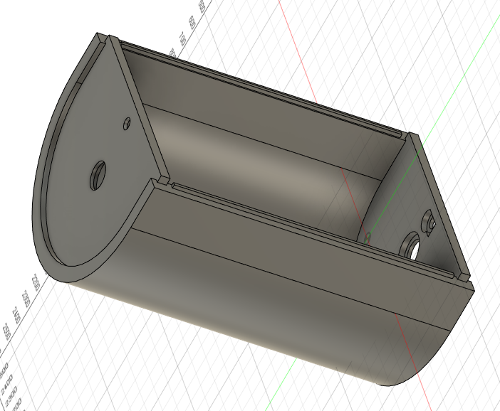

Je dois réaliser pour un projet une pièce que nous pourrons simplifier à un demi cylindre (rayon 9cm, longueur 16cm).
moule
Le moule sera réalisé en impression 3D:
- TPU semi rigide pour l'enveloppe circulaire
- Matériau rigide pour les flancs verticaux (ABS, PLA, PETG)
La pièce aura des inserts imprimés 3D en matériau soluble dans l'eau (PVA)
J'aimerais un aspect final transparent cristal.
La pièce doit être transparente au rayon X et ne pas se dégrader sous leurs effets.

Merci de votre réponse.
> Voila forme du moule pour voir le choix de la cire
> les insert en soluble sont pour la réalisation de "tuyaux" à l'intérieur du bloc de résine.
> Pour les résines époxy, j'ai vu qu'il en existait plein de types (fluide/visqueuse, séchage rapide/lent).
L'idée est de pouvoir couler la pièce en une seule fois (9cm d'épaisseur)
Merci encore

alexglvr a écrit : mer. 6 oct. 2021 16:05
Moule assez simple mais il faut que le démoulant tienne sur le PLA donc il serait prudent d'opter pour de la cire d'excellence. Le seul soucis c'est qu'il vous en faut peu et que la boîte peut vous rester sur les bras, voir ICI la TR 104 qui supporte la montée en température d'une coulée d'époxy.
