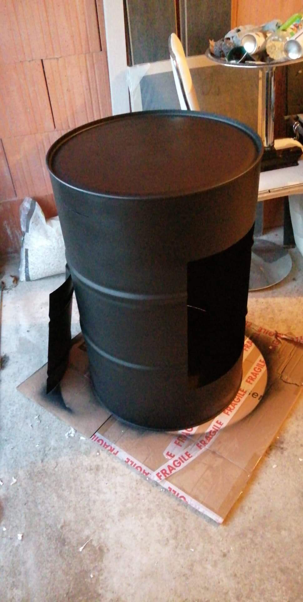

Je suis en projet sur un ancien bidon de solvant de 200L.
Je voudrais mettre ma resine sur le dessus vu qu'il y a déjà des bords tout autour. Et la couler sur des capsules de bières.
J'aimerais inclure un éclairage led en ruban que j'ai déjà acheté. Je le placerais a l'intérieur du bidon. Je voudrais donc savoir si je perce des petits trous avant la coulée, je pose mon scotch pour pas que ma resine tombe dans le fond du baril. Est ce que la lumière à une chance de bien se diffuser sur le plateau rempli de capsule?

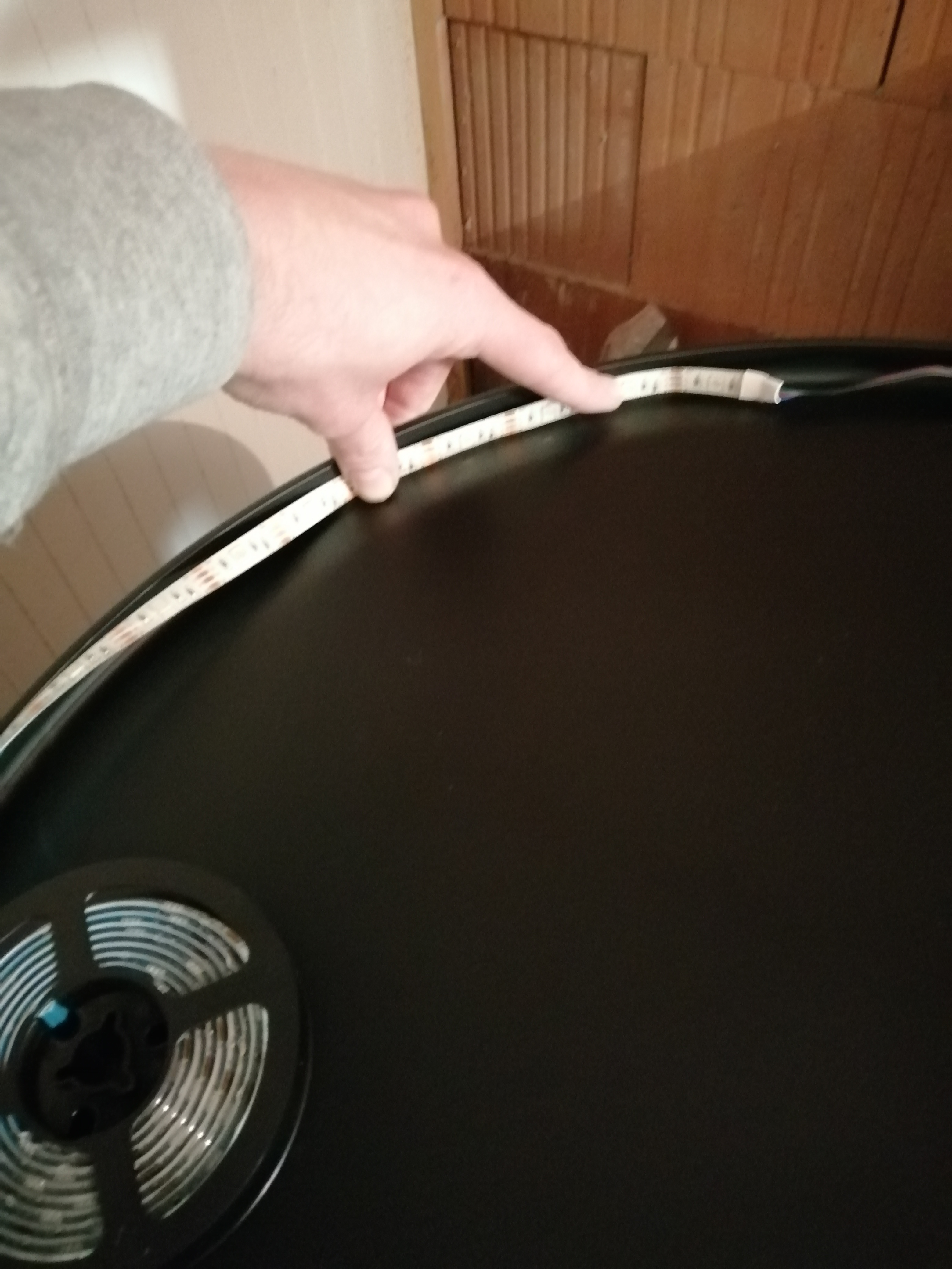

Et sinon je peux également faire le tour du couvercle avec mon ruban et faire.quand même mes trous. Si ça le fait pas c'est pas grave je rachèterai un autre ruban en laissant l'autre dans la resine. Je vous joint la photo (les composants électroniques du ruban sont encapsulés dans du plastique transparent).

Kabbale a écrit : ven. 26 mars 2021 12:07Et sinon je peux également faire le tour du couvercle avec mon ruban et faire.quand même mes trous. Si ça le fait pas c'est pas grave je rachèterai un autre ruban en laissant l'autre dans la resine. Je vous joint la photo (les composants électroniques du ruban sont encapsulés dans du plastique transparent).
Des clients ont déjà réalisé des inclusions de bandes LED dans de la résine transparente et ça marchait bien, il n'y a pas de contre-indication.
Avant de couler la résine, il faut très bien coller les différents éléments sinon ils vont flotter.

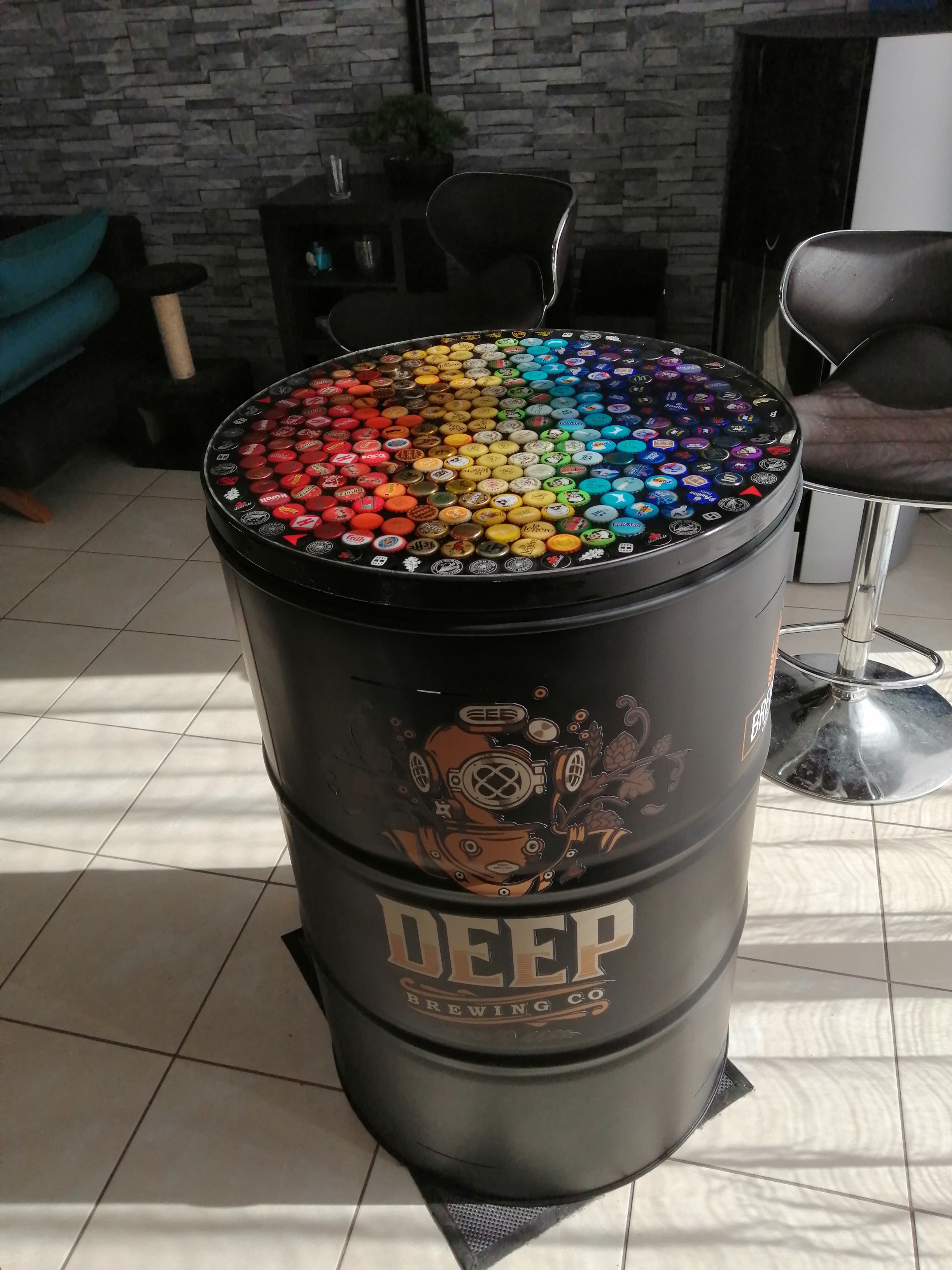

Ce post est de base assez vieux mais juste pour vous dire que j'ai modifié mes plans.
J'ai créé un plateau de bois pour le fixer sur le bidon. Je vais en faire plusieurs avec différentes couleurs de capsules.

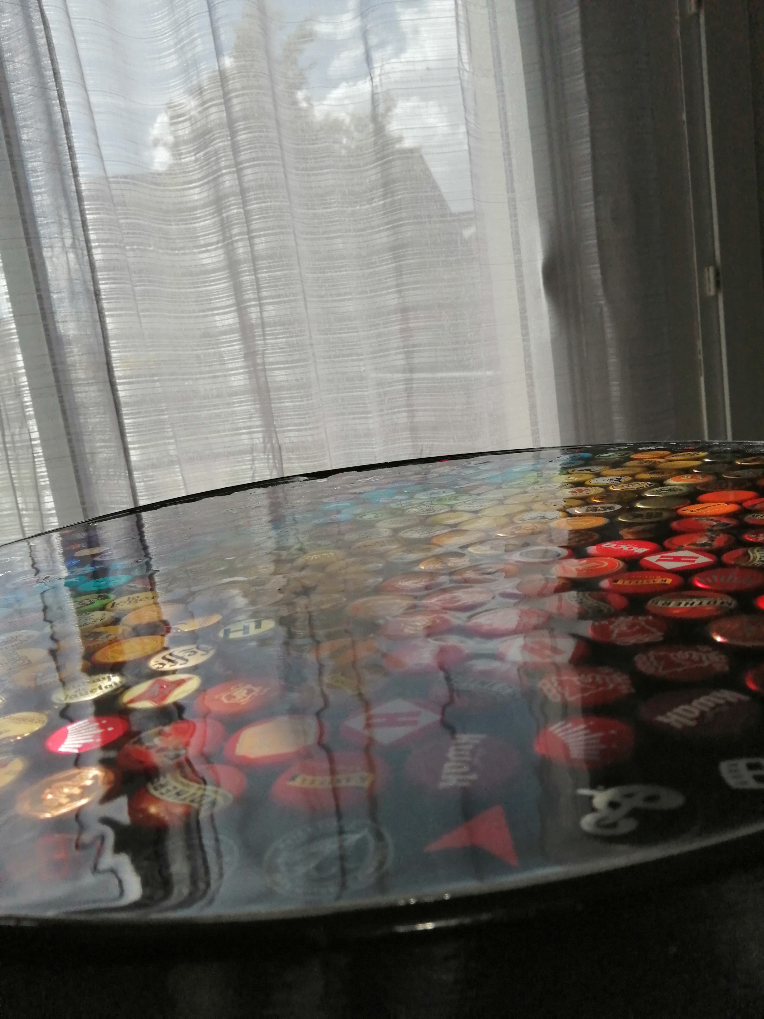

J'ai coulé ma résine sur un 1er plateau "test". La coulée en elle même ne s'est pas déroulée comme convenu.
J'ai eu une fuite sur un côté. Pourtant j'ai bien bouché l'arrière du plateau avec du rebouche tout. Ça gouttai mais pas énorme non plus mais assez pour que le niveau de résine a cet endroit diminue. Ce que j'ai fais, j'ai attendu que la résine commence à durcir et à l'arrêt du goutte à goutte, j'ai refais une mini coulée à cet endroit. Donc j'ai réussi à rattraper l'erreur. Sinon ça l'a fait c'est solide mais j'ai un petit soucis. Le niveau de ma résine laisse entrevoir quelques capsules un peu trop hautes (les cabossées je suppose) et ça fait un petit relief que je pourrais peut être corrigé sur une autre petite coulée pour chopper 2 mm histoire de les noyer.
Est ce que je peux refaire une coulée sur ma précédente qui a totalement séchée ?
Merci d'avance.
Messages : 9953
Re: Inclure un ruban led sous la resine
Kabbale a écrit : lun. 10 mai 2021 17:54 …… et ça fait un petit relief que je pourrais peut être corrigé sur une autre petite coulée pour chopper 2 mm histoire de les noyer.
Merci d'avance.
Dommage ce petit défaut car c'est réussi votre ouvrage. Vous avez bien réagi à la fuite goutte-à-goutte.
Pour le défaut de coulée qui manque, vous ne pouvez pas couler moins de 5 mm avec l'Inclupox ; soit vous pouvez couler ces 5 mm soit vous devrez en passer par la Realécopox, voir ICI qui peut être appliquée en glaçage jusqu'à 2 mm.
Attention :!: il est impératif de poncer légèrement la surface polymérisée d'une époxy avant de sur-coucher, ce qui ne va pas être simple avec vos capsules qui dépassent… si le défaut est archi minime, je serais vous je laisserais en l'état.
